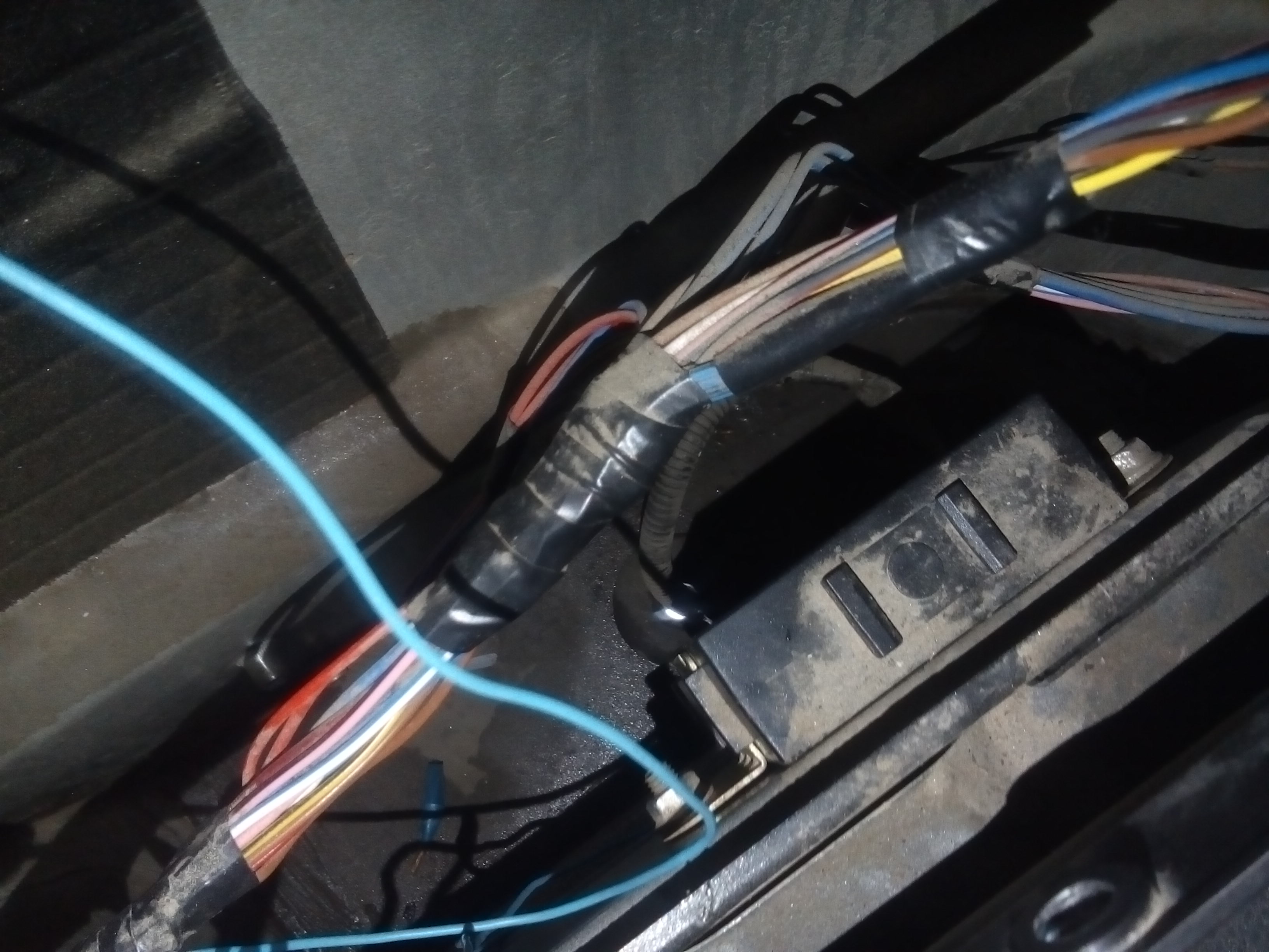

Сообщение kimych5700 » Сб мар 11, 2017 17:29
Патрик 2015. Правое крыло.блок парктроника
