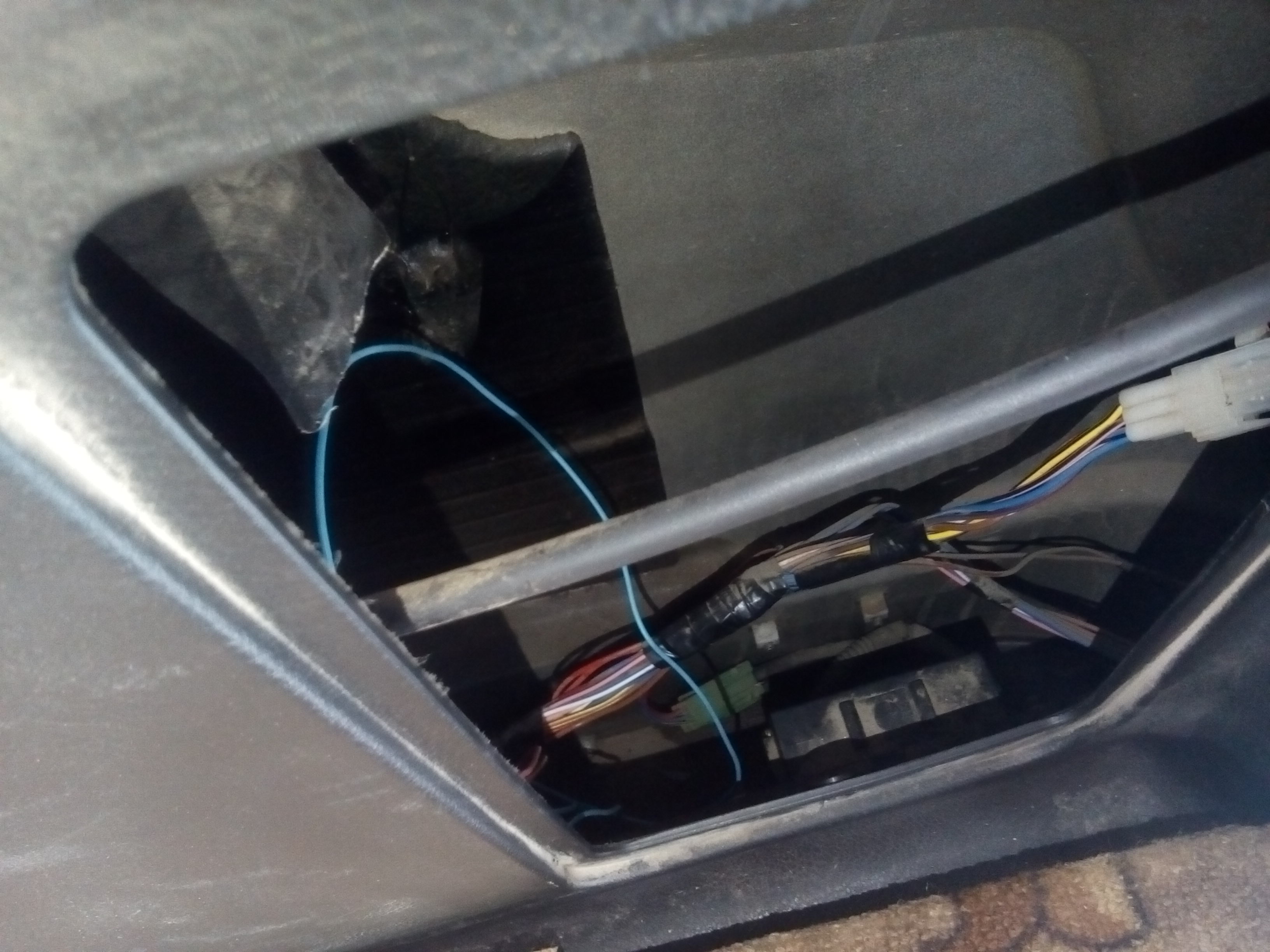

Я выкладывал фото под обшивкой правой стойки ,ни разьема ни блока. Провода передних датчиков уходят в большей пучек слева отследить не удается. Имхо. :-?

Ну так жгут передних датчиков должен, имхо, проходить через моторный щит, возможно дырка для них отдельная сделана. Смотри в подкапотном и с другой стороны куда идет (если в традиционных задних нишах нет).
