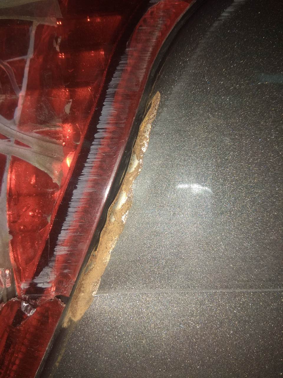

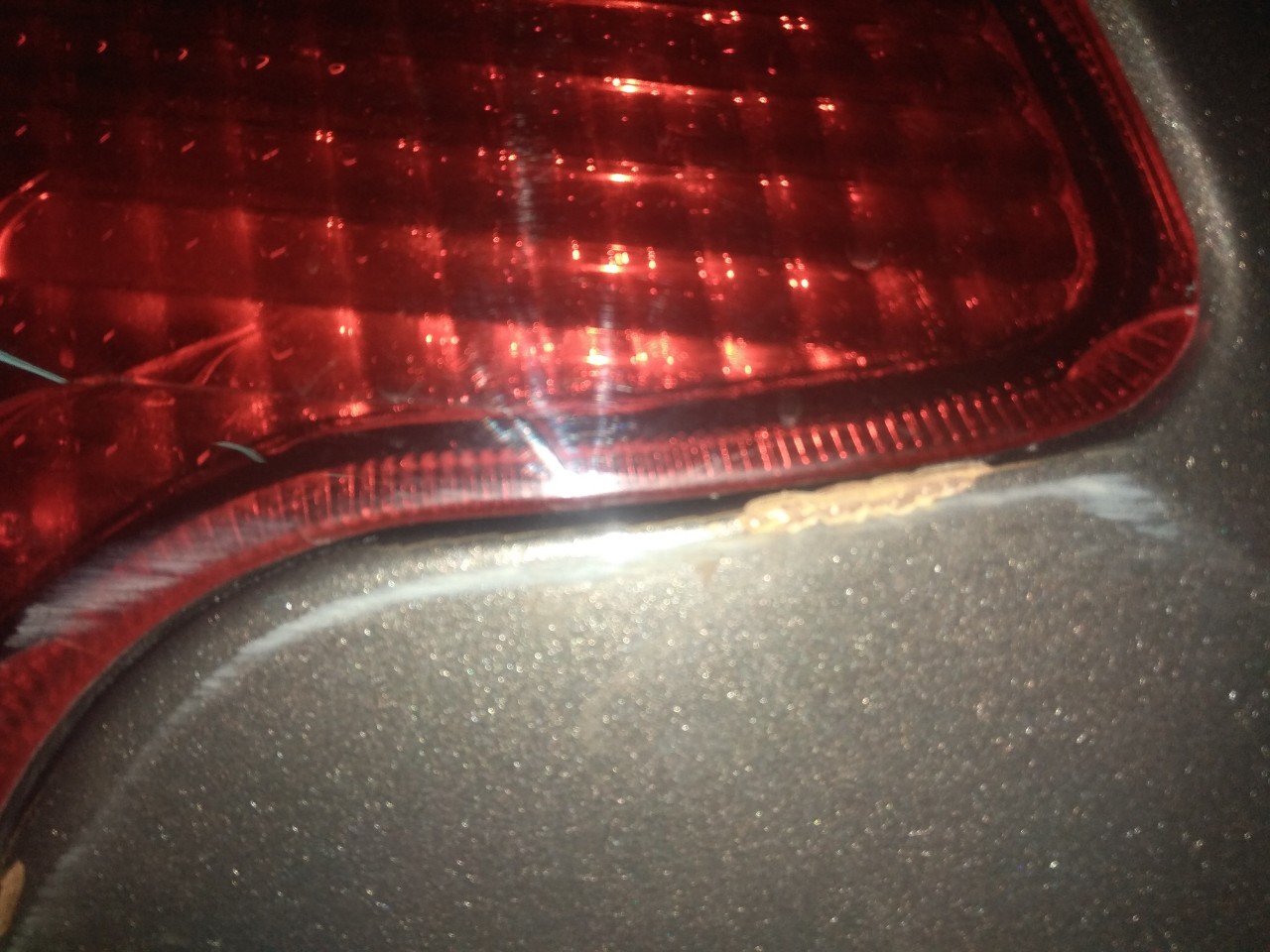

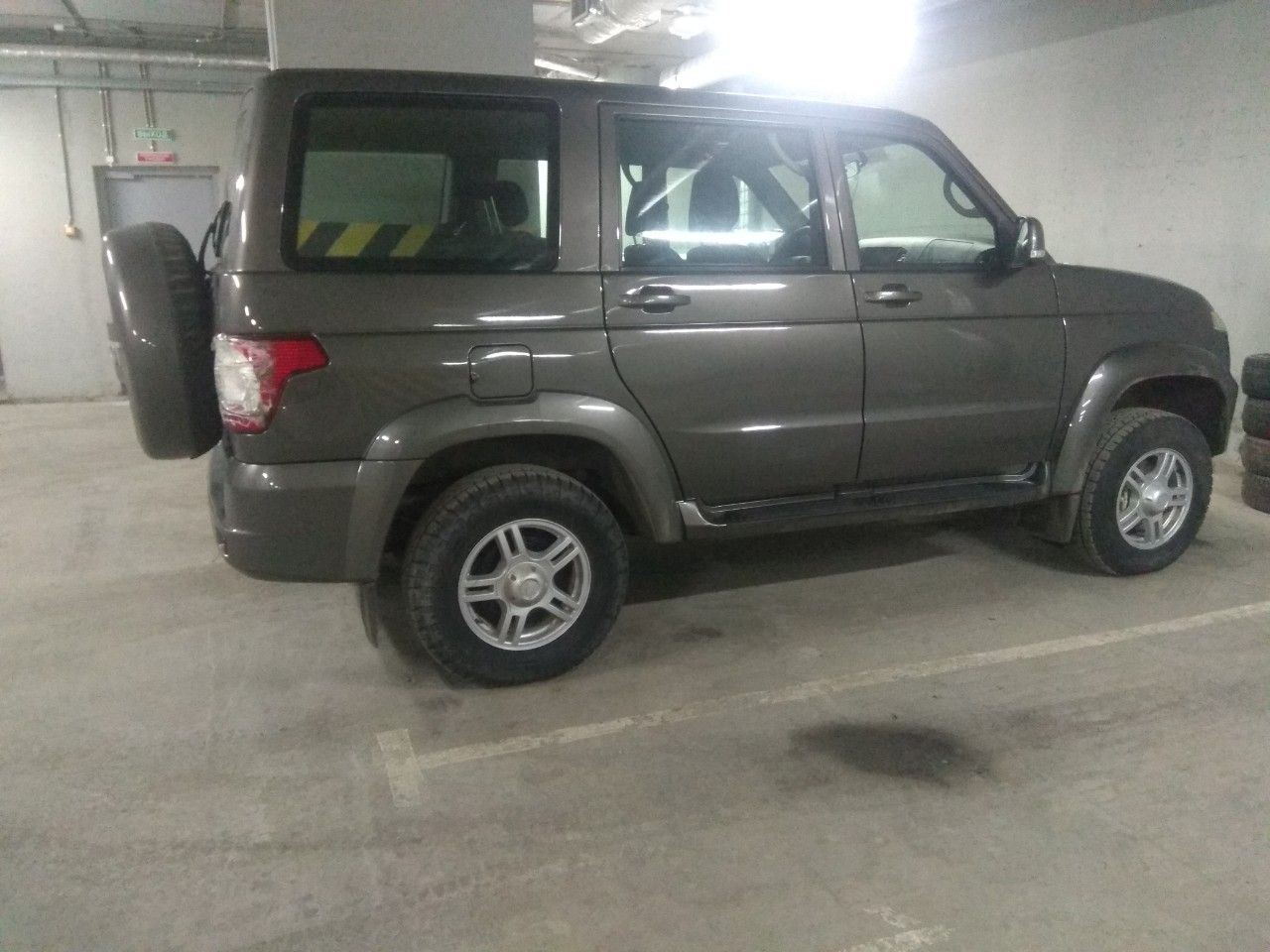

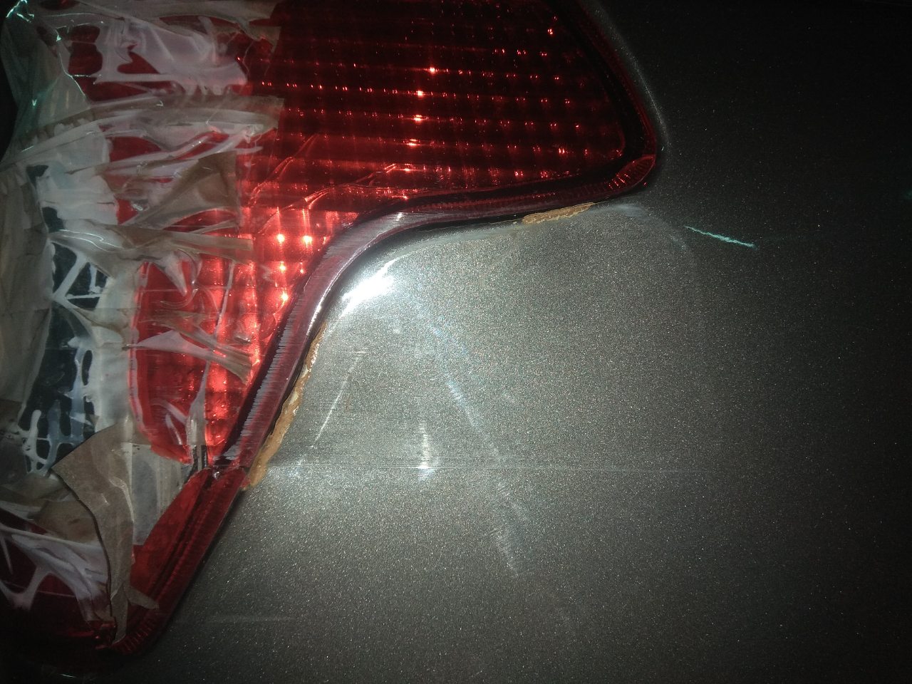

Прогулялся до паркинга пофоткать очаги коррозии так сказать на чистой машине

Вы с заводом связывались по горячей линии им написали письмо с фото, спрашивали как такое может быть ?

Нет, не связывался, и что им предъявлять? что у меня за 2 недели после дтп открытый металл ржавчиной пошёл???Ruslan 1978 писал(а): ↑Чт дек 13, 2018 13:43Вы с заводом связывались по горячей линии или на горячую линию им написали письмо с фото, спрашивали как такое может быть ?

Но раньше вы говорили, что "Дтп было 2 недели назад и на следующей день уже всё ржой пошло". Т.е. по вашим словам, металл пошел ржавчиной за один день.Вепс писал(а): ↑Чт дек 13, 2018 13:47Нет, не связывался, и что им предъявлять? что у меня за 2 недели после дтп открытый металл ржавчиной пошёл???Ruslan 1978 писал(а): ↑Чт дек 13, 2018 13:43Вы с заводом связывались по горячей линии или на горячую линию им написали письмо с фото, спрашивали как такое может быть ?
Вот это и надо предъявлять.

Да, металл похоже ещё из старых запасов
Отправлено спустя 2 минуты 10 секунд:
Хочется верить, что хоть что то уже делают из нового металла, например раму

А прям так и спросить, - почему на новой модели где по их официальным заявлениям оцинкованный металл, он так гниет. Почему бы и нет, в конце концов за это не побьют и они сами настаиваются чтобы владельцы не молчали, а сообщали им о всех проблемах, для повышения качества ))) Да и вы за за машину заплатили кровные. Только вы им сразу напишите вин номер.

На фото видно, что катафорезная пленка ещё осталась, не везде окислилась, чистый металл ещё присутствует. Видимо много времени прошло, характерно краска отстаёт и заворачивается, возможно очень агрессивная среда воздействует. Но это не за месяц точно, в нормальных условиях, минимум зима.

Видно, что контакта там особого и не было, там скорее загнуло металл чем содрало. Ну не знаю, была ли там защита. По мне так нет

Если бы не было защиты, то белые пятна из чистого металла отсутствовали, но они есть, значит защитная плёнка ещё есть. В других местах уже разрушилась, где ржавчина появилась.

Возможно и так, но может это не защита, а сам металл так сопротивляется?

контакта не было, загнуло металл и краска лопнула
сейчас на вид ржа вспучилась относительно металла на 1-1,5 мм меня пугает что если там всё зачищать уже сквозные дыры будут
Отправлено спустя 1 минуту 56 секунд:
и второе что пугает - как дилер это всё сделает

А ржавчина ли это? В покраске малярке дуб дубом, но на фото не похоже на ржавчину.

из нержавейки кузова не делают. Оцинкованную сталь используют и катафорез

Да не в воздухе тут дело и не в реагентах которыми дороги посыпают а в качестве железа или оцинковки или там этого как там его слоя, просто есть с чем сравнивать - был у меня дустер в бомж пакете только полный привод из-за того что задние арки сильно выпирают на них образовываются сколы- и у меня набралось через 2 года эксплуатации с десяток по обоим сторонам размерность от 5 копеечной монеты до 5 рублёвой за машиной сильно не следил, мыл её не чаще 1 раза в месяц и после мойки наблюдал как поживают мои сколы и это продолжалось в течении 3 лет пока машину не продал - ржавчина не пошла и когда покупатель осматривал машину сильно удивился отсутствием ржавчины на местах сколов, вообщем подитожу за 5,5 лет владения и в хвост и в гриву ржавчина была толко обнаружена на тсу которое я сам купил и установил.Ruslan 1978 писал(а): ↑Чт дек 13, 2018 16:06Хех, мне сравнивать особо не с чем, но у меня рабочий соболь на котором ЛКП само по себе вспучивается, а сзади подножка и вовсе помята об дерево, до сих пор без сквозных дыр, ржой покрыло но так тонким налетом. Помнится на парковке один товарищ на букву "М" порвал крыло и свалил, так пока все оформляли, пока контора договорилась насчет ремонта времени прошло уйма, машина долго ездила с драным крылом. Так открытый металл в этих рваных дырах так быстро не ржавел как у вас.... У вас там что в Питере воздух настолько соленый от Балтики, что как кислота съедает железо ?
Ой наврал маленько номер двигателя еле отчистили не читался и в подкапотном на одной букве паучёк был но читаемо - как то так.

У меня Патриот 2014, с катафорезной обработкой кузова, разница значительная по стойкости с раннее выпущенными. На сколах совсем подругому процессы идут. Если скрытые полости и под резинками обработать с нового мовилем, то проблем нет. Сколы до металла желательно подкрашивать.Ruslan 1978 писал(а): ↑Чт дек 13, 2018 16:06мне сравнивать особо не с чем, но у меня рабочий соболь на котором ЛКП само по себе вспучивается

Да но ведь у меня и не скол, может этот слой лопнул или с краской отвалился?

Значит ничего не меняется в нашем королевстве, качество как было лотереей, так и осталось
