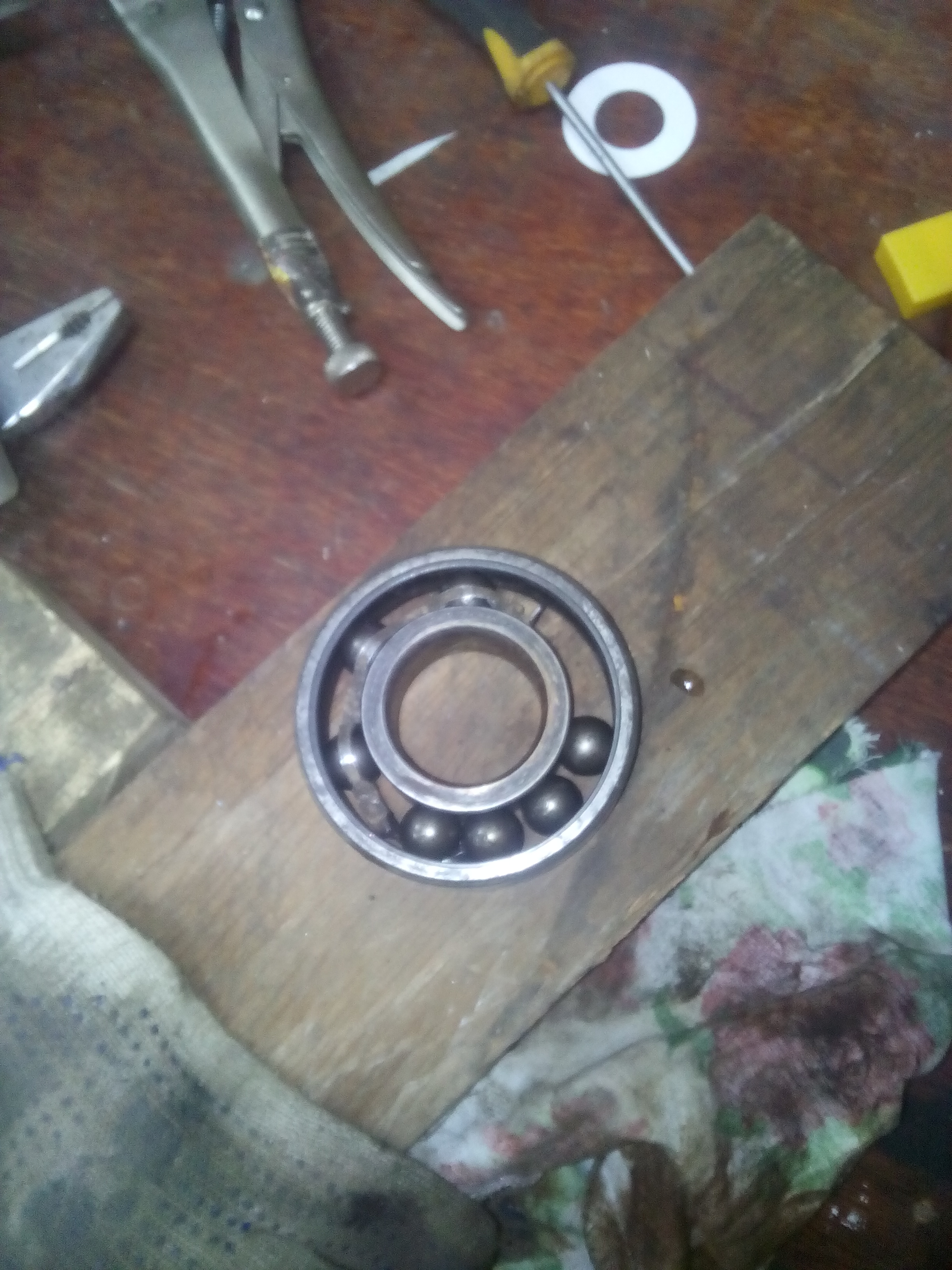

Кто-то же наверняка знает маркировку подвесного нашего, мой поломался вклочья, надо завтра найти.

Карданы есть российские и украинские, у них подвесные разные. На нашем подшипник 307
вал d35мм, на том вроде 38, точно не помню.

Сообщение Volodya » Вс фев 11, 2018 04:16
Украинские вроде позже гораздо, чем в 2007-м, ставить начали, но я чувствую у меня третий вал карданный сегодня появится, один в запасе без подвесного лежит уже... куда их девать потом 8;:

ну вот, так и получилось, приехавший кардан оказался украинским, поэтому воткнул как есть, вибраций стало даже меньше, чем с моим раньше было )))
а подвесной, как у меня часто бывает, кончился насовсем

Родной ещё небось? Пора уже :-D , я на 20кт подш менял, а до этого промывал и смазывал. Поставил шведский.

Сообщение Volodya » Пн фев 12, 2018 09:56
Да это родной, но там была пауза в его использовании, мне доставались по случаю б.у., ставил их, теперь вот лежат, копятся :-D
Только вот подвесные я ни разу не промывал и не мазал, там история со снять/поставить такая, что я лучше дождусь когда кончится и новый поставлю :-P

dSmovzh
Сообщений: 58
Зарегистрирован: Пн янв 18, 2016 09:47
Неисправности! (Новосибирск)
Сообщение dSmovzh » Сб июн 09, 2018 05:40
добрый день, у меня засвистел подшипник на генераторе (похоже), хрустит при заводе авто, потом нормально работает и эпизодически пропадает зарядка (минут 20 за полмесяца :)), думаю есть ли смысл менять гену или попробовать чинить (да, диод впаял добавочный, для повышения напряжения месяца за 3 до начала приключений, хз связанные вещи или нет)? И вообще 5 лет генератор пашет, может ему должен конец приходить?
mivlad
Сообщений: 1229
Поблагодарили: 43 раза
Сообщение mivlad » Сб июн 09, 2018 05:47
Года три назад поменял подшипники в генераторе, пока не развалился ещё.
Сообщение toledo » Сб июн 09, 2018 06:01
Имхо чтобы менять гену, надо как минимум сжечь диодный мост и закоротить обмотки :)
Всё остальное копеечно чинится.

mivlad
Сообщений: 1229
Сообщение mivlad » Сб июн 09, 2018 06:15
Но, кстати, давным-давно я генератор всё-таки поменял, но только потому, что из электровентилятора, фар и ноута с навигацией приходилось выбирать полтора пункта из трёх :-D Прежний просто по току не вывозил.
