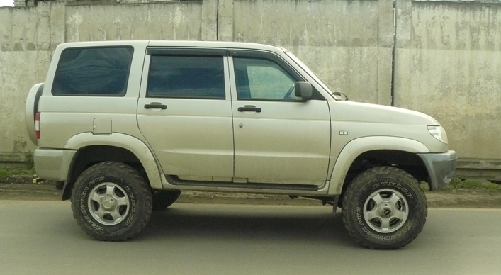

Вот свежие фото сделал. выкладываю. Бодик 65. ездил 2года по охот сезонам весна, осень. Хватало. Теперь впереди лебедка с синтетикой и пружины иж техно +1. Сзади проставка 50мм. Машина пустая, кил 50 в багажнике.
Имитация весьма обыденной диагонали, вот такой.
И положение правого переднего колеса при этом. Самое критичное место, задний нижний угол.
Минимально, необходимо и достаточно. Для шин размера255/85.Как видим, цепи оставят весьма заметный след внутри, при данных минимальных доработках. И вылет дисков ближе к нулю только усугубляет ситуацию. Надо двигать мост вперед. А там передний бампер приближается - резать. При этом, в задней арке для цепей место тоже не бесконечное. Внешняя верхняя кромка крыла приближается, при вылете дисков. Еще лифта добавлять сколько-то?.. Итого, вместо цепей уместится 35 колесо...

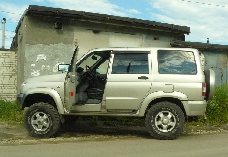

Привет всем. Пробег на Данлопе МТ-2 255/85/16 около 30 тыров.Когда стояли родные колесья, с родными дисками, расстояние между амортом и колесом сзади был один палец.
Был уверен, что на родные диски колесья такого размера бы не встали. До сих пор эту уверенность сохраняю.
Сделан бодилифт 60 мм. Колесья поставлены с вылетом +20 скад титан. Был запланирован сдвиг моста.
После установки колес, через два дня двинул мост, как и планировал, но успел порвать нижний задний угол передней левой арки. При повороте на лево, задевал.
Расстояния даже сейчас мало. Задние арки подтирает даже в городе. Но не критично. Не хватает лифта подвески мм 50...

Вот кстати, взял весы в гараж, взвесил колеса в сборе. Весы электронные, напольные. Обычные весы, жена вес контролирует
Данлоп на дисках, что на фото - 32кг
Кама221 на родной штамповке (запаска) - 29.2 кг
Кама221 на родном литье 24кг.
Разница между 33" на литье и камой на железе всего 3кг... Сам не поверил, когда увидел.
