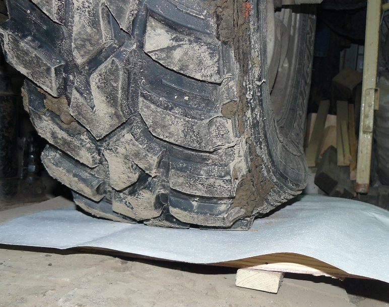

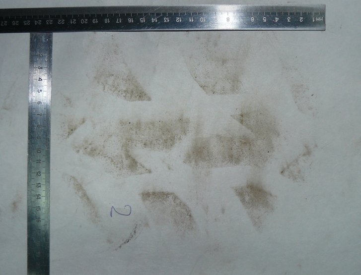

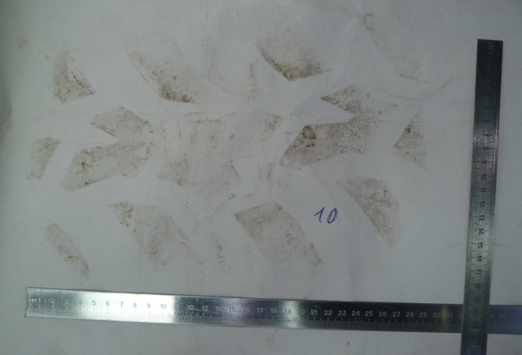

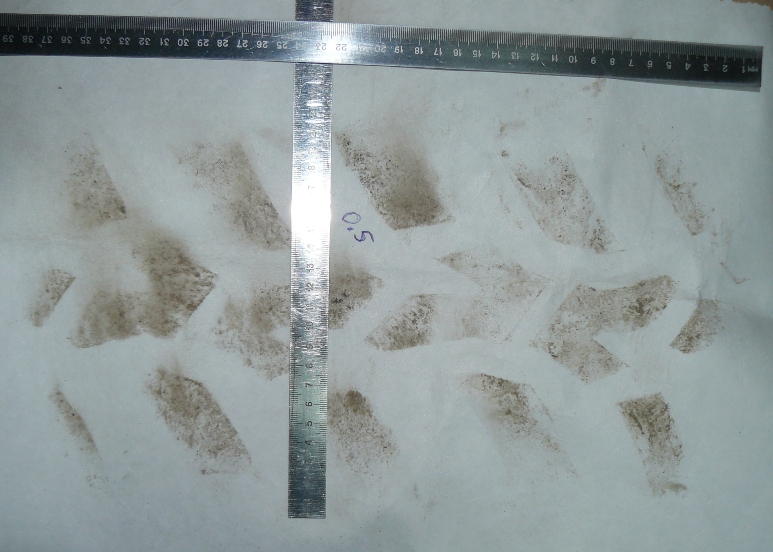

Оба комплекта резины установлены на одинаковые диски ORW Wheels с шириной диска 8 и вылетом ET0, давление в шинах 1.8 по кругу также в обоих комплектах, накачаны одним компрессором и проверены одним и тем же манометром. Обе резины были использованы не далее как в июне (да, вернулся из долгой командировки и летом успел погонять на зимней резине) на одной и той же дороге с разницей менее недели. Разница в ширине более сантиметра, не смотря на маркировку на шинах.
Погода была примерно одинаковой, асфальт сухим.

и что? результат то какой? если бы они одной модели были, то можно было бы хотя бы расход топлива и динамику сравнить, а тут то какие выводы могут быть? две разные резины разных размеров...

Размерность как раз одинаковая, разница только в ширине (пятне контакта). Узкая более чувствительна к колейности, более неустойчива на скорости. По мне так минус узкой или плюс широкой. По динамике разницы не почувствовал, а расход топлива меня мало интересует, главное, чтоб в баке чонить плескалось.

Ну вы блин сравнили, жесткость то у летней и зимней резины совсем разная. Естественно зимняя будет более неустойчива на асфальте, т.к. она мягче и ширина тут не причем. Особенно заметно поведение липучки, она явно плывет при нагреве.

Делал в гараже эксперимент. Переднее правое колесо. Отпечаток Данлопа 255/85 при разных давлениях. Может кому интересно будет.
На бумаге видно только изменение длины пятна контакта. А еще и в ширину раздается.
