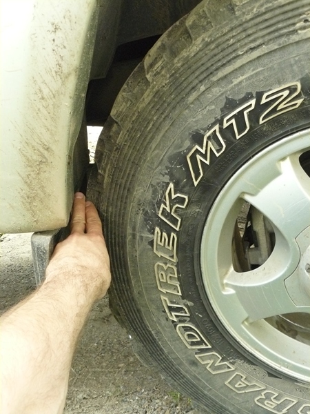

Сообщение патро152 » Сб июл 15, 2017 19:20
Вот свежие фото сделал. выкладываю. Бодик 65. ездил 2года по охот сезонам весна, осень. Хватало. Теперь впереди лебедка с синтетикой и пружины иж техно +1. Сзади проставка 50мм. Машина пустая, кил 50 в багажнике.
Имитация весьма обыденной диагонали, вот такой.
И положение правого переднего колеса при этом. Самое критичное место, задний нижний угол.
положение прямо
пол оборота руля вправо
1оборот руля вправо
Минимально, необходимо и достаточно. Для шин размера255/85.Как видим, цепи оставят весьма заметный след внутри, при данных минимальных доработках. И вылет дисков ближе к нулю только усугубляет ситуацию. Надо двигать мост вперед. А там передний бампер приближается - резать. При этом, в задней арке для цепей место тоже не бесконечное. Внешняя верхняя кромка крыла приближается, при вылете дисков. Еще лифта добавлять сколько-то?.. Итого, вместо цепей уместится 35 колесо...

Привет всем. Пробег на Данлопе МТ-2 255/85/16 около 30 тыров.Когда стояли родные колесья, с родными дисками, расстояние между амортом и колесом сзади был один палец.
Был уверен, что на родные диски колесья такого размера бы не встали. До сих пор эту уверенность сохраняю.
Сделан бодилифт 60 мм. Колесья поставлены с вылетом +20 скад титан. Был запланирован сдвиг моста.
После установки колес, через два дня двинул мост, как и планировал, но успел порвать нижний задний угол передней левой арки. При повороте на лево, задевал.
Расстояния даже сейчас мало. Задние арки подтирает даже в городе. Но не критично. Не хватает лифта подвески мм 50...
Цепи порвут все...
Често скажу, после замены палец не сувал в задние аммортизаторы...

Нет, минимум общий лифт (подвеска+бодик) 5-7см. И вылет не более 0. При -15 будут задевать в повороте либо за арку, либо за бампер.

255 встают на родные диски, но лифт всеравно надо увеличивать. 33 на родных дисках не влезут по задним амортам.
Размер (диаметр) диска для наружних зазоров значения не имеет.
п.с. для грязи лучше 285, а для асфальта и расхода - 255, выбирайте в зависимости от вашей пропорции асфальт/грязь

нет, на родное только 255 встанет, но если оно вам надо. Т.к. 33 резя это уже другой уровень, гораздо больше работы с подвеской, обязательна замена пар и очень желательно кит в раздатку если старая.

Замена пар не обязательна ни разу, а кит в раздатку желателен всем кто с дороги съезжает. Если же машина с корейской раздаткой, то о ките и речи нет.
На родное литьё и 265 встанет.
Изначально я воткнул 33 резину на машину с лифтом кузова в 6 см и без каких либо других изменений! А не, вру, круиз контроль стоял!
