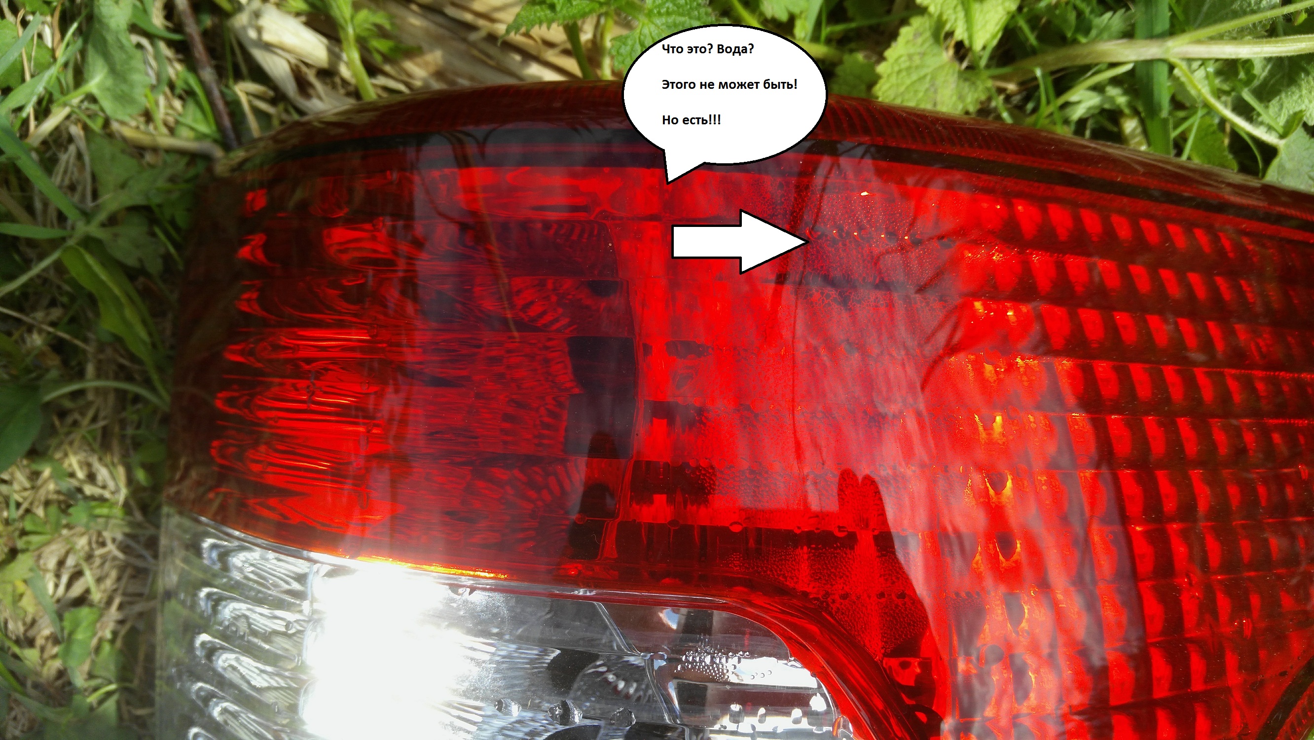

Вода в задних фонарях и вода через них в салон!
Начну историю так. Что мы знаем про задние фонари УАЗ Патриот 2015 модельного года!
Точно: они китайские! И они поголовно текут? Текут в арки крыльев из под самих фонарей а так-же текут в себя))) Нормальное такое дело!
В моем случае они текли в себя))) Так как вода из под них в салон не поступает, мне ее из под плохо приклеенных боковых стекол хватает, но о решении этой моей проблемы в ближайшее время я напишу, так как еще не устранил.
Водица ключевая)))
А вот куда она затекает
Но мы не отступаем никогда) Поэтому сушка фонаря феном 3 часа с промежутками. Погрели отошли, снова погрели.

lexmak писал(а): Вода в задних фонарях и вода через них в салон!
Однозначно! Да! Фонари ходят под себя текут сами по себе. На выходных обнаружил этот факт. Посадил на герметик колбаску обе фары, полил водичкой из шланга и увидел протечку, прямо внутри фары, как будто на стыке между красным и белым. Но у меня они не в себя текут, а через себя в салон) Для пущей уверенности надо снимать, и искать конерктное место, но неохота, мне этого хватило, где-то на стыке красного и белого, и с обратной стороны проступают капли между корпусами отражателей.
Сообщение lexmak » Пн май 29, 2017 19:39
spereslavtsev писал(а): и с обратной стороны проступают капли между корпусами отражателей.
Я высушил, и на глушняк залил герметиком. Воды пока нет)

А я думаю не заморачиваться и пшикнуть силиконом с лицевой стороны, по стыку красного и белого, думаю достаточно будет, т.к. щель маленькая, силикон просочится внутрь щели и вода туда уже не пролезет, т.к. силикон гидрофобный) Протечки по периметру у меня уже не возможны, т.к. герметик колбаска лежит.
Сообщение lexmak » Пн май 29, 2017 19:45
spereslavtsev писал(а): А я думаю не заморачиваться
А я и не заморачивался, все равно все разбирал)))
