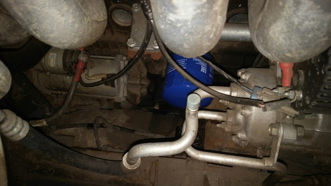

ТО-15000 Итоги мероприятия!
В продолжение темы отписываюсь по результатам проведенного планового технического обслуживания ТО-1 у ОД "ТоргМаш" МКАД!
Ну собственно по ТО что описывать. Типа провели. Масло поменяли, косяков нет))) Ну да и бог бы с ним гарантийная пошлина оплачена, еще 15000 км, "крупные отвалилось", за счет завода!
Был приятно удивлен, что завод обязал дилеров лить только синтетику 5W40 Лукойл от УАЗ)))
И вот такенный фильтр воткнули.
Чисто по заводским ценам, для городов где все едят из золотой посуды Москва и Санкт-Петербург 5367 рублев + по мелочи 350 рублей за мойку.
В заказ наряде еще есть снятие защиты за 525 рублей открутить 4 болта))) Но это не относится к ТО… Это относится к заявленому списку неисправностей.

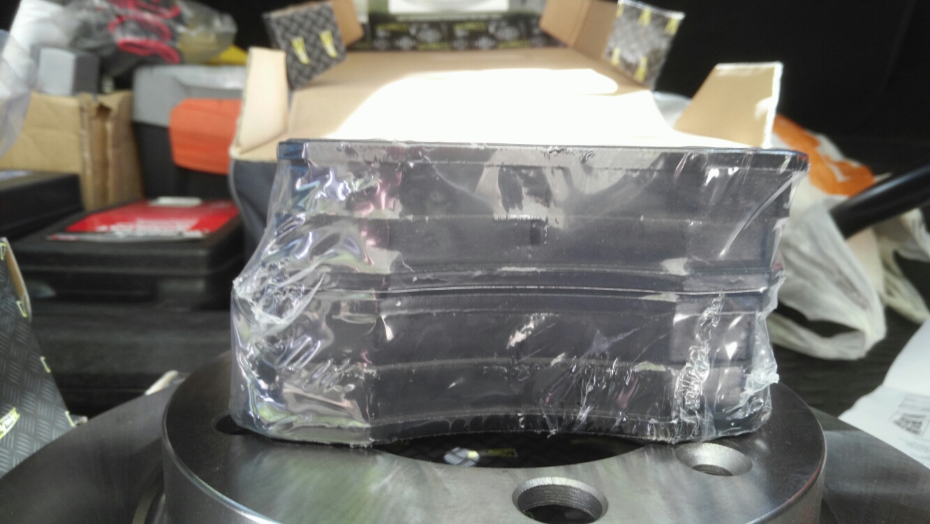

Передние томоза... приехали :-)
Пришли заказанные мной запчасти, так что скоро будем внедрять новые тормозные диски, взамен вибродисков заводских)))
Покупал в БазаШоп отправка Деловыми линиями, хотя можно было и дешевле компанией отправить, но мне забирать было удобней в ДЛ.
Посылочка
И так преобретено
Диски тормозные. Metalpart
Упаковка
Кому пригодится фото с каталожным номером запчасти.
Номерочек
ссылка на товар в магазине
Внешний вид дисков вполне себе качественный.
Естественно о каких-то еще впечатлениях и характеристиках речи не идет пока не установлю.
Так-же раз пошла такая пьянка были приобретены колодки того-же производителя Metalpart
Каталожный номерок запчасти.
внешний вид не особенно покажу, не вскрывал упаковку.
Скажем так колодки как колодки.
Продолжение следует… в ближайшее время.
Цена вопроса: 4 000 ₽

Замена антифриза! Как бы не о чем…
И так продолжение саги о том как и что мы с очень черным замутили в плодотворном майском отпуске.
И да конечно… Давно нужно было, но мы не спешили и через год наконец то поменяли антифриз.
Ну начнем с того что фотографий такого процесса я не делал, да их тут и так полно.
Антифриз по старой и доброй традиции, а я его использую давно и на всем чем езжу я взял самый простой, нам с очень черным фельдиперсовых не нужно))), а именно зеленый Nord
Ну как говорится взял и взял.
Слил из системы антифриз заводской. Не сказать чтоб сильно страшный))) Желто-коричневого цвета))).
Был не сильно подкован в плане матчасти, и был обескуражен немного отсутствием краника, для слива с блока. Экономисты на заводе поставили просто заглушку, но не беда она нормально открутилась.
Для тех кто как и я не в теме, расскажу — заглушка находится под между выпускным коллектором и местом крепления ДВС, примерно в районе второго цилиндра. Головкой на 13 откручивается трещоткой с удлинителем на ура, но думаю через несколько лет может быть и затруднительно, в моем случае открутил я ее достаточно легко.
Влезло обратно 9,5 литров, соответственно несливаемого остатка там литра 2,5 — 3…
Залил новый антифриз: и пока кроме того что он свежий из положительного ничего. К промывке системы охлаждения я отношусь скептически, по этой причине я ничего не мыл, вот как то так.
Ну вот собственно и весь сказ, всем хороших дорог и надежности техники!
Цена вопроса: 1 100 ₽ Пробег: 15500 км

Инсталляция тормозных дисков Metalpart
Всем категорический привет!
Продолжение темы про плодотворный отпуск.
Ну в общем во время плодотворного и приятного отдыха с моим другом очень черным были также заменены предварительно купленные тормозные диски Metalpart на замену зубодродительным вибродискам от завода, с которыми я честно прожил в режиме вибрирую но торможу))) больше года.
Диски случай не гарантийный вернее при моем подходе к дилеру и заводу можно было их конечно озадачить тем что это заводской брак, но нужно было проводить экспертизу и.т.д. Было принято решение что потерю 4 тысяч я переживу, зато не буду иметь геморроя. В общем диски приобретены, нужно ставить.
В общем опишу процедуру просто. Поднимаем морду, снимаем колеса, с энтузиазмом занимаемся сексом с воротком и головкой при откручивании нижнего болта крепления суппорта))), далее тремя ловкими ударами по доброй ударной отвертке (можно использовать любую массивную отвертку по которой можно хорошо и точно влупить молотком) откручиваем три болтика крепления диска к ступице. И вуаля диск снят.
Потом все в обратной последовательности. Собираем. Ставим новые колодки (некоторые конечно говорят что можно и старые — но это не по фэншую).
Результат. Первые 200 км, тормозит машина явно хуже, сказывается что диски и колодки притираются.
По основной проблеме, биения руля при торможении. Биение прошло, но все же не идеал. Небольшая вибрация на руле при торможении присутствует (но это не идет не в какое сравнение с тем что было) и после притирки тормозных механизмов на мой взгляд тормоза стали эффективнее (могу просто самовнушать себе это) и главное что исчезло и очень меня радует, это увод при интенсивном торможении в лево, что меня очень удручало до замены.
Диски Metalpart Очень подвержены коррозии) заводские так не цвели, эти все рыжие сразу после ночи без движения. Но на характеристиках это не сказывается, разве что эстетически не очень.
В общем моя довольна))) Продолжаем движение.
Всем хороших направлений и исправной техники!
