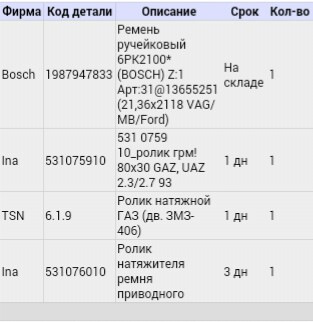

Ina531 0759 10
Ina531 0760 10
Такие ролики возьмите.

Товарищи, патриот апрель 2016го. Купил обводные ролики ина под всем известным кат. номером 531 0759 10. Но при замене обнаружил у себя с завода другие ролики, отличается посадочный размер, у моих он меньше. Может кто сюда номер сбросит, фото нужного ролика прикладываю.
P/S- тему просматривал, надеюсь не пролистал, сорри если повторяю чей либо вопрос.

Номер тот который нужно.
Возможно то что вам продали не соответствует этому номеру.
Вы бы уже и тот ролик что не подошел тоже сфоткали.
Как вариант вам продали ролик с натяжного механизма, там отверстие больше. (17мм)
А внешний размер скажите и ширину нового?

Ролик натяжителя меньше в диаметре, с ним все ок. А вот фото нового ролика, в размере один в один, а отверстие больше.

Странно. У меня на родном ролике подшипник другой совсем....
Отправлено спустя 3 минуты 20 секунд:
Может вам просто болты купить нормальные?

aleksfom012 писал(а):Странно. У меня на родном ролике подшипник другой совсем....
Может, знать бы какие нужны точно, у меня же другие )

Сообщение aleksfom012 » Пн апр 10, 2017 18:25
Так чего проще то....
Длина болтов известна, резьба тоже.
Остаётся посадочное место под подшипник.
Померьте новый ролик и всего делов.
Там вроде 12мм.

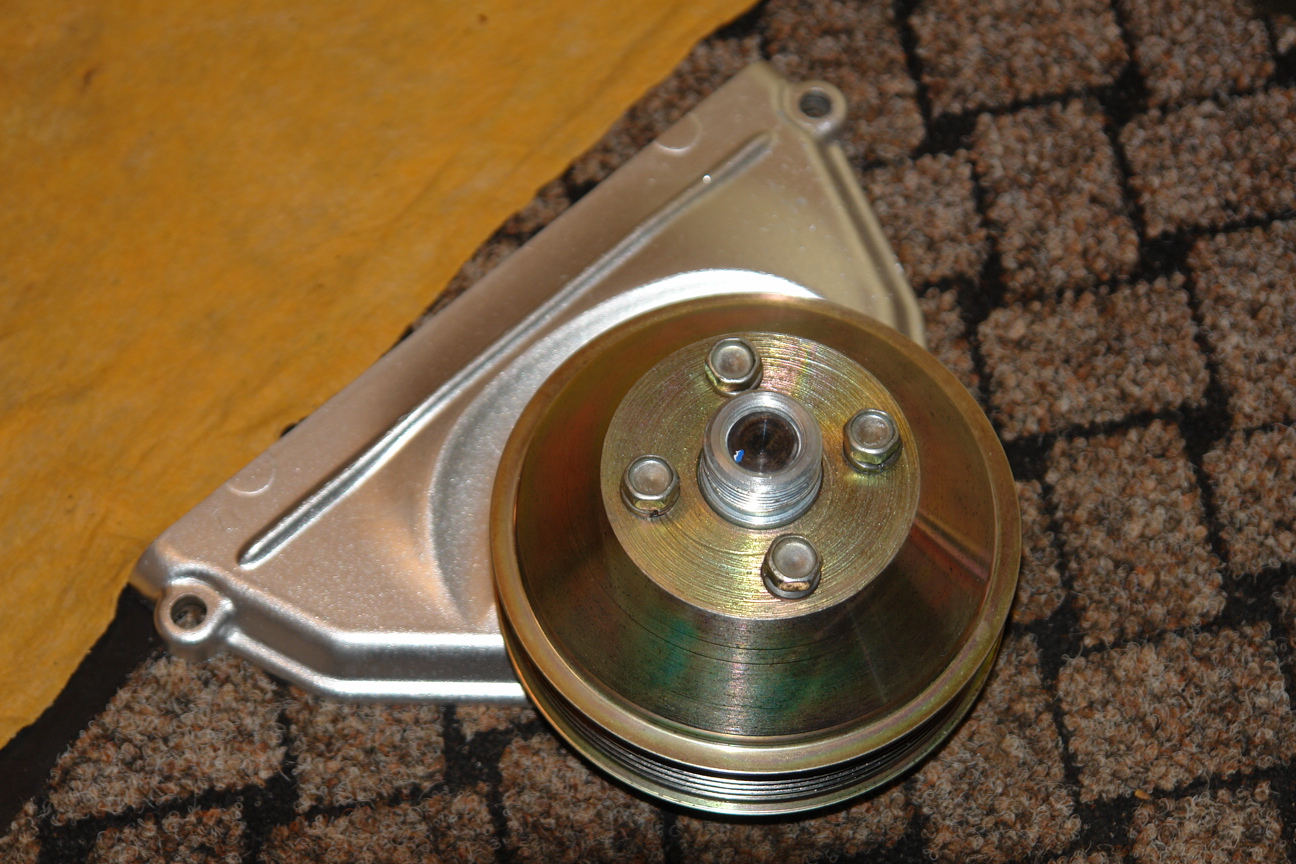

Вот мой окончательный вариант ]:[ ||0 -/ O---O

А ка насчёт того что проще и Быстрее поставить во время сборки? Да ещё и дороже. Виска стоит 7.500+ ролики+ длинный ремень дороже+ верхняя крышка ГБЦ стоит 4.000,а не 2.000. а ветилятор 3.500+ реле= максимум 4.000 а трудоёмкость выше. Не комерцией конструкторы не занимаются.А так конечно пускай дует .Но мы с Вами уже переплатили за это дутьё в 2 ра больше.Только там подшипник запресован без смазки. и его менять только с верхней крышкой ГБЦ.
Отправлено спустя 2 минуты 48 секунд:
luchsergey писал(а): При чём тут натяжитель-есть нормы обхвата ремня,смутно помню о 1\2 на колене.
Правильно товарищ выше написал-колено это ведущий шкив, а не направляющий паразитный ролик.
у кого есть время и средства на лишние ремни,а хорошие стоят от 1,5 тыр. спробуйте,отпишитесь.
у меня пока вискин вал совсем не умрёт так будет:
кондишка выкинута.
нижний паразит не спроста же установлен а именно для правильного обхвата ведущего шкива колена и помпового шкива.
А зря

Подпись под фото не туда вставилась!!! Простите.А редактировать не дают. Крышка верхняя ГБЦ мне больше не нужна.Я заменил её на крышку от ЗМЗ-406 ремень теперь стоит любой на выбор 1950 или 1940. Но у 1940-го натяжка чуть лучше. Возможна влезет и 1935-1938 мм. я поставил Карейские стоят очень не дорого. В отличии от КОНТИНЕТАЛЬ=1.120 рублей в АВТО-АЛЛ. O---O На драйве 2 ру 1 человек вообще воткнул 1850 мм. Наверное ролик гура двигал. Мне нравится

не сильно телепается такая длинная ветвь гена - гур без направляющего ролика - не перескочит?

вообще на рабочем МОТОРЕ стоит как в копанный. Натяжка более сильная чем требуется при проверки спец инструментом. проседание 2 см. в центре. Расстояние можно сократить ещё на 2см. :-D -/ Путём смещения шкива ГУРа. Но я не хочу мне и так хорошо. могу выслать на почту видео. тут не выкладывается как и на драйве-2 ру.

luchsergey писал(а): не сильно телепается такая длинная ветвь гена - гур без направляющего ролика - не перескочит?
у меня не перескочит.
47 сантиметров длина фермы моста.
