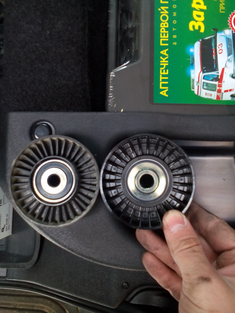

Есть INA немецкие, стоят подороже, но всерьез и надолго. В принципе можешь взять наши, но перед тем как ставить на авто, вскрой подшипник и смажь нормальной смазкой. Ролики дохнут как правило не от плохого качества железа а от того, что на заводе их смазывают один из двадцати. Смазанные ходят очень долго, по крайней мере регламент выходят.nreisende писал(а): В-общем, цепь поменяли по гарантии. Обошлось.
Единственное, дилер не поменял ролики - хотя они уже "подходят". Сказал, у заводских качество плохое, есть шанс что скопытятся быстрее текущих.
Рекомендовал купить усиленные и приехать на замену.
Пользуясь случаем, может кто-нибудь подскажет какие лучше взять?

И снова про ремни и ролики...
531089110 вот ролик на натяжитель немного пошире нивовского, по ширине 26мм, как родной.

Товарищи, патриот апрель 2016го. Купил обводные ролики ина под всем известным кат. номером 531 0759 10. Но при замене обнаружил у себя с завода другие ролики, отличается посадочный размер, у моих он меньше. Может кто сюда номер сбросит, фото нужного ролика прикладываю.
P/S- тему просматривал, надеюсь не пролистал, сорри если повторяю чей либо вопрос.
Номер тот который нужно.
Возможно то что вам продали не соответствует этому номеру.
Вы бы уже и тот ролик что не подошел тоже сфоткали.
Как вариант вам продали ролик с натяжного механизма, там отверстие больше. (17мм)
А внешний размер скажите и ширину нового?
Ролик натяжителя меньше в диаметре, с ним все ок. А вот фото нового ролика, в размере один в один, а отверстие больше.aleksfom012 писал(а):Номер тот который нужно.
- aleksfom012
- Сообщений: 599
- Зарегистрирован: Вс июн 05, 2016 22:33
- Откуда: Ноябрьск ЯНАО
- Благодарил (а): 8 раз
- Поблагодарили: 44 раза
Странно. У меня на родном ролике подшипник другой совсем....
Отправлено спустя 3 минуты 20 секунд:
Может вам просто болты купить нормальные?
Может, знать бы какие нужны точно, у меня же другие )aleksfom012 писал(а):Странно. У меня на родном ролике подшипник другой совсем....
- aleksfom012
- Сообщений: 599
Так чего проще то....
Длина болтов известна, резьба тоже.
Остаётся посадочное место под подшипник.
Померьте новый ролик и всего делов.
Там вроде 12мм.
Там вроде 12мм.
