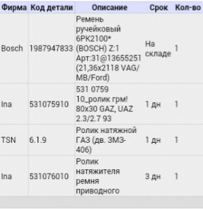

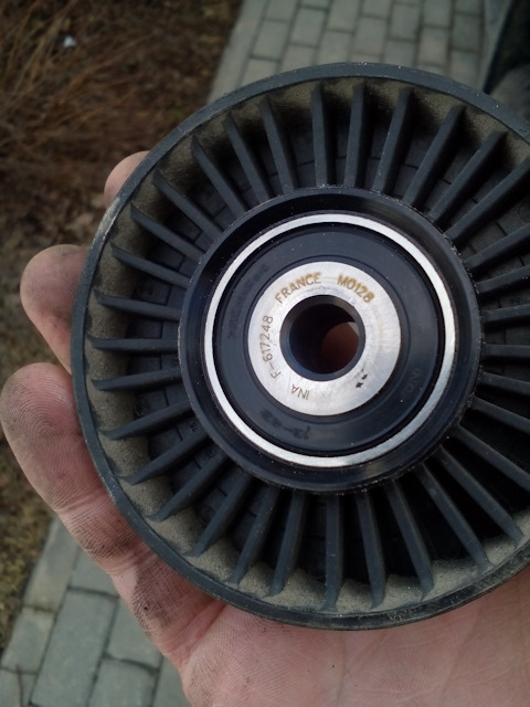

Есть INA немецкие, стоят подороже, но всерьез и надолго. В принципе можешь взять наши, но перед тем как ставить на авто, вскрой подшипник и смажь нормальной смазкой. Ролики дохнут как правило не от плохого качества железа а от того, что на заводе их смазывают один из двадцати. Смазанные ходят очень долго, по крайней мере регламент выходят.nreisende писал(а): В-общем, цепь поменяли по гарантии. Обошлось.
Единственное, дилер не поменял ролики - хотя они уже "подходят". Сказал, у заводских качество плохое, есть шанс что скопытятся быстрее текущих.
Рекомендовал купить усиленные и приехать на замену.
Пользуясь случаем, может кто-нибудь подскажет какие лучше взять?

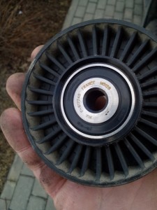

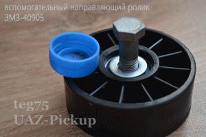

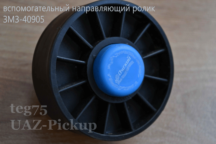

531089110 вот ролик на натяжитель немного пошире нивовского, по ширине 26мм, как родной.

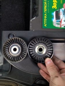

У меня двигатель змз-51432. Дизель. Пока ремонтируется вакуумный насос я решил поменять и натяжные ролики с эксцентриками, которые натягивают ремень ГУРа и кондиционера. Снял старые ролики (родные, отходили почти 60 000 км) они вроде не шумят, не люфтят. Только что крутятся очень легко и свободно. Нужно их менять или пусть еще ходят? Как вообще проверять ролики на износ?

Задам "глупый" вопрос, какая резьбы на болтах, которые ролики держат -левая или правая?
Сорвало нижний ролик, пока закупаю ИНАвские нет желания на морозе выяснять.

Обычная.

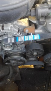

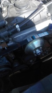

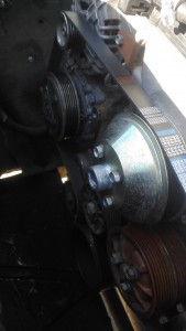

Хочу убрать виску, для этого ремень ставят 2050 вот так:
Но можно и так:
Второй вариант поинтересней будет! Но какая длинна нужна? может знает кто?
Но можно и так:

И снова про ремни и ролики...
Не уверен, что этот вариант лучше.
Да один ролик убрали. Но обхват шкива коленвала никакой. А ведь оттуда движение ремня начинается. Боюсь, что малейшее прослабление ремня и будет проскальзывание.
Вариант очень интересный. Прослабления можно не бояться, так как натяжитель у нас автоматическкий. И если он своё не отрабатывает, значит надо отодвинуть кронштейн ГУРа.

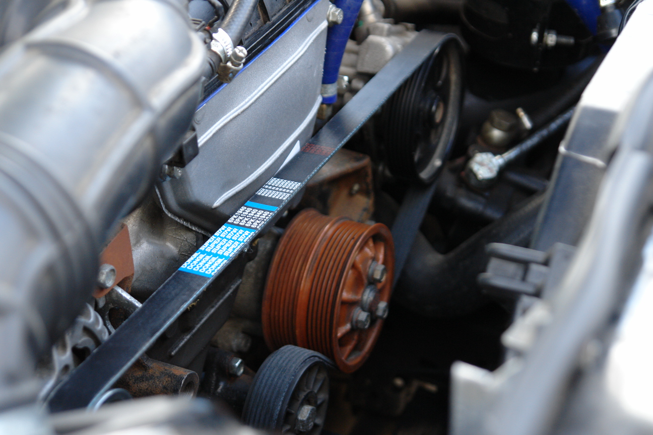

При чём тут натяжитель-есть нормы обхвата ремня,смутно помню о 1\2 на колене.
Правильно товарищ выше написал-колено это ведущий шкив, а не направляющий паразитный ролик.
у кого есть время и средства на лишние ремни,а хорошие стоят от 1,5 тыр. спробуйте,отпишитесь.
у меня пока вискин вал совсем не умрёт так будет:
кондишка выкинута.
нижний паразит не спроста же установлен а именно для правильного обхвата ведущего шкива колена и помпового шкива.
кондишка выкинута.

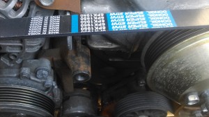

- Поблагодарили: 129 раз
Чистокровный немец от газель бизнес(именно тот что у меня на фото,длина видна) ,проблем нет .
akaKot ,Прямо интересно стало: можно ссылку на подарочные цены на немецкие ремни, закажу себе.
OPTIBELT 6 PK 1805 что у меня стоит в автодоке сейчас 1500р, у Вас будет рублей на 200 максимум дешевле.akaKot писал(а):CONTITECH за 590 р. барахло?

Вот твой любимый Оптибелт за 663р. http://exist.ru/price.aspx?pid=16101048&sr=-4
Отправлено спустя 1 минуту 22 секунды:
А в автодоке он "от 525,00 р." (тут это оптовая цена, но розница на 10-15% выше будет.)

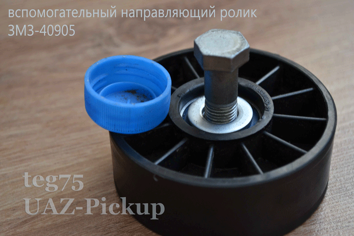

Я вот хочу сделать как на Хатере 2 ремня 1 ролик.нужно только вот поменять кронштейн крепления насоса ГУР.Но всё гляжу и не пойму этого достаточно или нет? может ещё что то нужно менять?
Машина 2016 и Хантер 2016. смотрел в салоне ЗМЗ 409.
может кто поможет .цена вопроса ? Дима из Оранжевого Гаража как то сделал? Но я не запомнил.А сейчас он пропал куда то?
https://yadi.sk/i/_7FEx34xckUMS
https://yadi.sk/i/dANQZxk63FRfhz
Заводские ролики (смазки белой было чуть). Пробки от полтарашки газированной.
Смазаны Литол-24.Прошли около 30 000. Сколько ещё пройдут - ??? Запасные в багаже.
Я смело могу удалить № 2 верхний и № 5.И если поставить на помпу шкиф без ручейков то можно будет удалить№2 нижний.
Отправлено спустя 9 минут 35 секунд:
Хоть тут и пишут о значительном пробеге. Роликов но я бы обратился к кому нибудь .что б мне их полностью удалили. Первое я вижу в замене кронштейна ГУР. Второе в замене передней крышке от ДВС- 405.без шкива вентилятора. единственное может быть оставил натяжной ролик.Но только для удобства замены ремня.И то больше склоняюсь к полному удалению роликов.
Я не могу, а давно удалил на патре №2верхний и 3. На хантере было 2 ремня,отпиливал вал виски болгаркой и ставил на насос гура ремень жиги от гены.
Мужики, всем привет.
Перерыл весь форум, но так и не нашел нормального FAQ по роликам!
Сколько машин было, на форумах был всегда раздел в FAQ - Расходные материалы и например комплект роликов:
1. Ролик такой то, № такой то
2. ....
3. ...
Почему про Патриот подобного нет? Где новичку найти эту секретную информацию?
2. ....
3. ...
- aleksfom012
- Сообщений: 599
- Зарегистрирован: Вс июн 05, 2016 22:33
- Откуда: Ноябрьск ЯНАО
- Благодарил (а): 8 раз
- Поблагодарили: 44 раза
Wascez писал(а): Мужики, всем привет.
2. ....
3. ...
Ina531 0759 10
Ina531 0760 10
Такие ролики возьмите.
Товарищи, патриот апрель 2016го. Купил обводные ролики ина под всем известным кат. номером 531 0759 10. Но при замене обнаружил у себя с завода другие ролики, отличается посадочный размер, у моих он меньше. Может кто сюда номер сбросит, фото нужного ролика прикладываю.
P/S- тему просматривал, надеюсь не пролистал, сорри если повторяю чей либо вопрос.
- aleksfom012
- Сообщений: 599
Номер тот который нужно.
Возможно то что вам продали не соответствует этому номеру.
Вы бы уже и тот ролик что не подошел тоже сфоткали.
Как вариант вам продали ролик с натяжного механизма, там отверстие больше. (17мм)
А внешний размер скажите и ширину нового?
Ролик натяжителя меньше в диаметре, с ним все ок. А вот фото нового ролика, в размере один в один, а отверстие больше.aleksfom012 писал(а):Номер тот который нужно.
- aleksfom012
- Сообщений: 599
Странно. У меня на родном ролике подшипник другой совсем....
Отправлено спустя 3 минуты 20 секунд:
Может вам просто болты купить нормальные?
- Neutroskulls
- Сообщений: 16
- Зарегистрирован: Вт июн 07, 2016 09:57
- Откуда: Красногорск
- Благодарил (а): 5 раз
- Поблагодарили: 19 раз
Может, знать бы какие нужны точно, у меня же другие )aleksfom012 писал(а):Странно. У меня на родном ролике подшипник другой совсем....
- aleksfom012
- Сообщений: 599
Так чего проще то....
Длина болтов известна, резьба тоже.
Остаётся посадочное место под подшипник.
Померьте новый ролик и всего делов.
Там вроде 12мм.
Там вроде 12мм.

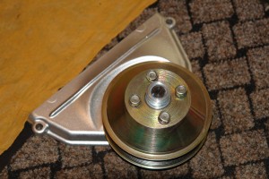

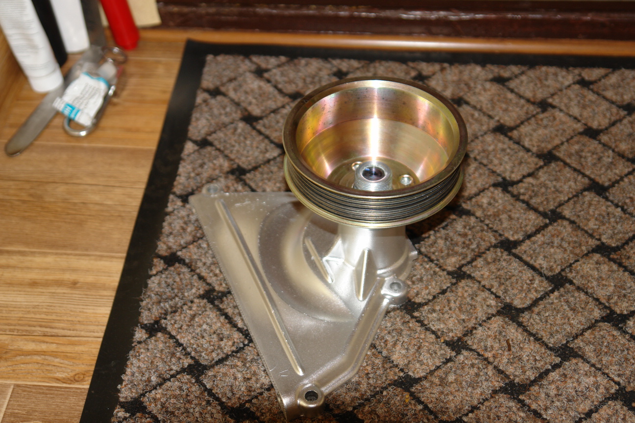

Вот мой окончательный вариант
Отправлено спустя 25 минут 51 секунду:
Отправлено спустя 2 минуты 48 секунд:
Отправлено спустя 29 минут 24 секунды:
Подпись под фото не туда вставилась!!! Простите.А редактировать не дают. Крышка верхняя ГБЦ мне больше не нужна.Я заменил её на крышку от ЗМЗ-406 ремень теперь стоит любой на выбор 1950 или 1940. Но у 1940-го натяжка чуть лучше. Возможна влезет и 1935-1938 мм. я поставил Карейские стоят очень не дорого. В отличии от КОНТИНЕТАЛЬ=1.120 рублей в АВТО-АЛЛ.
На драйве 2 ру 1 человек вообще воткнул 1850 мм. Наверное ролик гура двигал. Мне нравится
А ка насчёт того что проще и Быстрее поставить во время сборки? Да ещё и дороже. Виска стоит 7.500+ ролики+ длинный ремень дороже+ верхняя крышка ГБЦ стоит 4.000,а не 2.000. а ветилятор 3.500+ реле= максимум 4.000 а трудоёмкость выше. Не комерцией конструкторы не занимаются.А так конечно пускай дует .Но мы с Вами уже переплатили за это дутьё в 2 ра больше.Только там подшипник запресован без смазки. и его менять только с верхней крышкой ГБЦ.teg75 писал(а):Моё мнение, не претендую на истину:
подкапотное пространство в УАЗе достаточно теплонапряженное (вспомните хотяб о терморегуляторе в генераторе), и удаление вентилятора (постоянно принудительно прогоняющего массу воздуха ч/з подкапотное прстранство) считаю не целесообразным.
(ИМХО) Потоки воздуха охлаждают, хоть как-то, то что находится под капотом и то, что находится далее по днищу, по ходу потока воздуха - выхлоп, катализатор, не дают застаиваться раскаленному воздуху вокруг всех узлов и деталей в подкапотном пространстве.
По-моему не нужно думать, что конструкторы глупее нас - пользователей...
Но хозяин - барин, конечно.
А зряluchsergey писал(а): При чём тут натяжитель-есть нормы обхвата ремня,смутно помню о 1\2 на колене.
кондишка выкинута.
не сильно телепается такая длинная ветвь гена - гур без направляющего ролика - не перескочит?
- andrey2633
- Сообщений: 228
- Откуда: москва Царицыно
- Машина: патриот
- Благодарил (а): 4 раза
- Поблагодарили: 8 раз
вообще на рабочем МОТОРЕ стоит как в копанный. Натяжка более сильная чем требуется при проверки спец инструментом. проседание 2 см. в центре. Расстояние можно сократить ещё на 2см.
Путём смещения шкива ГУРа. Но я не хочу мне и так хорошо. могу выслать на почту видео. тут не выкладывается как и на драйве-2 ру.
без верхнего паразита и вискиного вала напрямую гена-гур.
