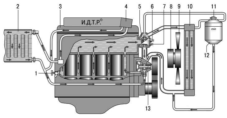

Вопрос по охлаждению.
Добрый день!
У меня Патриот 2007 года евро 2 мозги - микас 11, прошивка сток с одним вентилятором.
Меня интересует при какой температуре должен срабатывать вентилятор?
Может кто нибудь знает?
Спасибо насчет температуры!
Я имел ввиду удалить этот ниппель, может даже еще одну дырку просверлить, чтобы вода заливалась сама в блок и не надо было нагревать двигатель, чтобы термостат открылся.
этот нипель при грамотной установке позволяет выходить воздуху а также для прогрева самого термостата, так же если будет большим отверстие то авто будет дольше прогреваться т.к фактически частично используется большой круг охлаждения, если возникнет вопрос вообще полностью замуровать отвечу можно, но при условии абсолютно чистой системы охлаждения
а заливаться должно через нижний толстый шланг:)
Нет, замуровать вообще речи не идет.
Я наоборот хотел еще одну просверлить, чтобы легче заливалось.
Что за нижний толстый шланг?
У меня евро 2 старая система охлаждения.
замуровать в термосе,он нужен глухой,тк у нас есть паровоздушка малого круга,которую нужно дроссельнуть.
в любых сообщающихся сосудах есть два шлнга по кругу циркуляции которых охлаждается жидкость в один втекает, охлаждается и в другой вытекает обратно в блок
Зачем мне любые сосуды.
У меня конкретный вопрос - старая система охлаждения, где там нижний шланг и как через него залить?
Я когда менял тосол такой возможности не видел.
Можно залить через печку, по книге через крышку на радиаторе, но через нижний патрубок на радиаторе тосол только выльется из блока, я так промывал блок.
Или я что то не так понял?
Ну, да, все как я и сказал.
Через нижний шланг ничего закачать нельзя.
Что то зальется, но блок полностью не наполнится.
