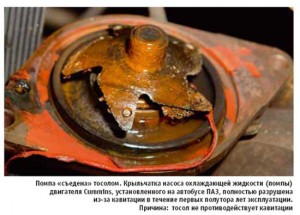

окраска охлаждающей жидкости связана с применением среды, то есть материала системы охлаждения, одни для алюминия другие для меди.. поменял радиатор, меняй охлаждайку
где еду, там дорога

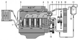

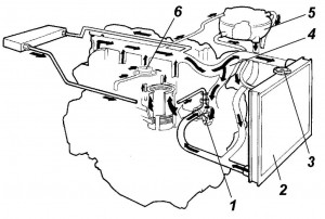

пахарь писал(а): окраска охлаждающей жидкости связана с применением среды, то есть материала системы охлаждения, одни для алюминия другие для меди.. поменял радиатор, меняй охлаждайку
Не для ёрничанья, а для расширения кругозора вопрос.
Блок цилиндров чугунный, крыльчатка помпы - стальная, ГБЦ - алюминий, радиатор двигателя медь, а печные радиаторы алюминиевые. Какой антифриз лить? G12 - красный или жёлтый, или G11 - синий или зелёный и почему?
А если наоборот, радик двигателя алюминий, а печные медные?
По-моему, цвет антифриза, даже в рамках одного вида ни на что не влияет. Иначе бы об этом писалось бы большими буквами на канистрах с антифризом.
Для примера, вот:
и
В мануалах ни слова про разные материалы.

Меня интересует при какой температуре должен срабатывать вентилятор?
Может кто нибудь знает?
Может кто то сверлил дырку в термостате, для лучшего заполнения системы ОЖ без прогрева двигателя?

Сообщение Wanded » Ср фев 15, 2017 22:02
Главный чип тюнер говорит 96-94
да и в термостатах есть отверстие ниппель

Я имел ввиду удалить этот ниппель, может даже еще одну дырку просверлить, чтобы вода заливалась сама в блок и не надо было нагревать двигатель, чтобы термостат открылся.
Wanded
Сообщений: 3357
Откуда: USSSR
Благодарил (а): 132 раза
Вопрос по охлаждению.
Сообщение Wanded » Ср фев 15, 2017 22:22
этот нипель при грамотной установке позволяет выходить воздуху а также для прогрева самого термостата, так же если будет большим отверстие то авто будет дольше прогреваться т.к фактически частично используется большой круг охлаждения, если возникнет вопрос вообще полностью замуровать отвечу можно, но при условии абсолютно чистой системы охлаждения
а заливаться должно через нижний толстый шланг:)

Нет, замуровать вообще речи не идет.
Я наоборот хотел еще одну просверлить, чтобы легче заливалось.
Что за нижний толстый шланг?
У меня евро 2 старая система охлаждения.

замуровать в термосе,он нужен глухой,тк у нас есть паровоздушка малого круга,которую нужно дроссельнуть.
в любых сообщающихся сосудах есть два шлнга по кругу циркуляции которых охлаждается жидкость в один втекает, охлаждается и в другой вытекает обратно в блок
Зачем мне любые сосуды.
У меня конкретный вопрос - старая система охлаждения, где там нижний шланг и как через него залить?
Я когда менял тосол такой возможности не видел.
Можно залить через печку, по книге через крышку на радиаторе, но через нижний патрубок на радиаторе тосол только выльется из блока, я так промывал блок.
Или я что то не так понял?

Сообщение AntonG » Чт фев 16, 2017 09:34
Ну, да, все как я и сказал.
Через нижний шланг ничего закачать нельзя.
Что то зальется, но блок полностью не наполнится.
