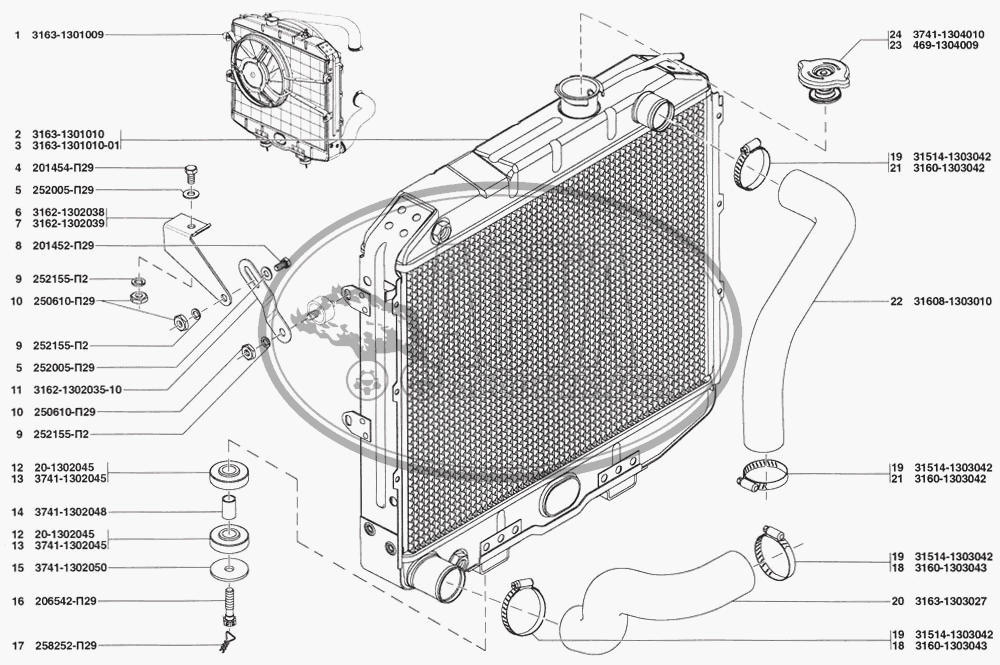

Что за нижний толстый шланг?
У меня евро 2 старая система охлаждения.
в любых сообщающихся сосудах есть два шлнга по кругу циркуляции которых охлаждается жидкость в один втекает, охлаждается и в другой вытекает обратно в блок

Зачем мне любые сосуды.
У меня конкретный вопрос - старая система охлаждения, где там нижний шланг и как через него залить?
Я когда менял тосол такой возможности не видел.
Можно залить через печку, по книге через крышку на радиаторе, но через нижний патрубок на радиаторе тосол только выльется из блока, я так промывал блок.
Или я что то не так понял?

Сообщение Wanded » Чт фев 16, 2017 09:20
Отправлено спустя 58 секунд:
Отправлено спустя 55 секунд:

Ну, да, все как я и сказал.
Через нижний шланг ничего закачать нельзя.
Что то зальется, но блок полностью не наполнится.
