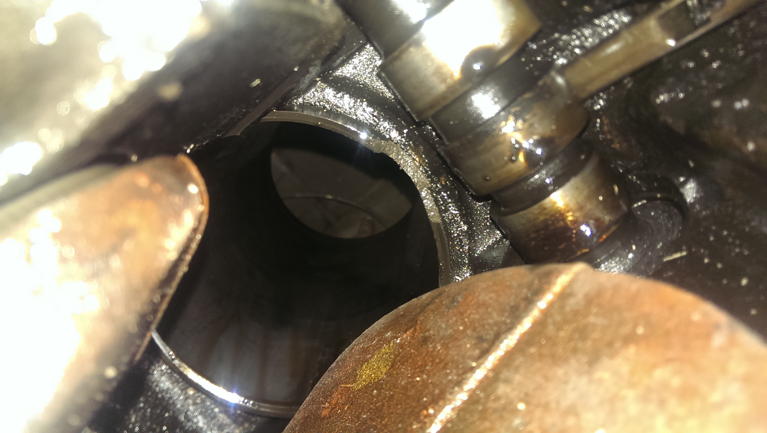

Вопрос к знатокам, критичен ли такой скол на гильзе

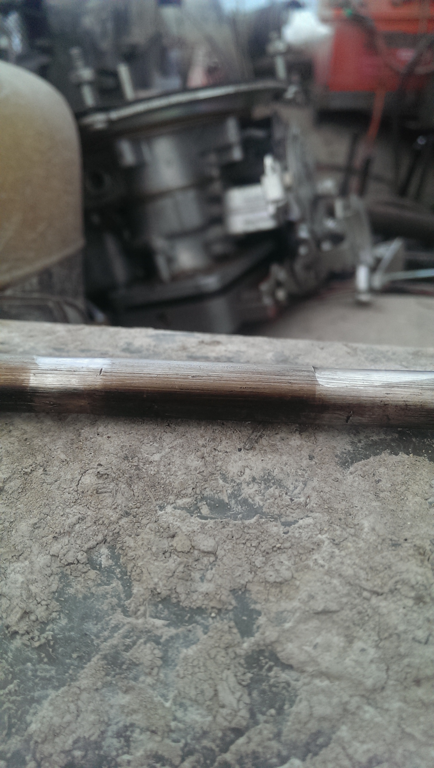

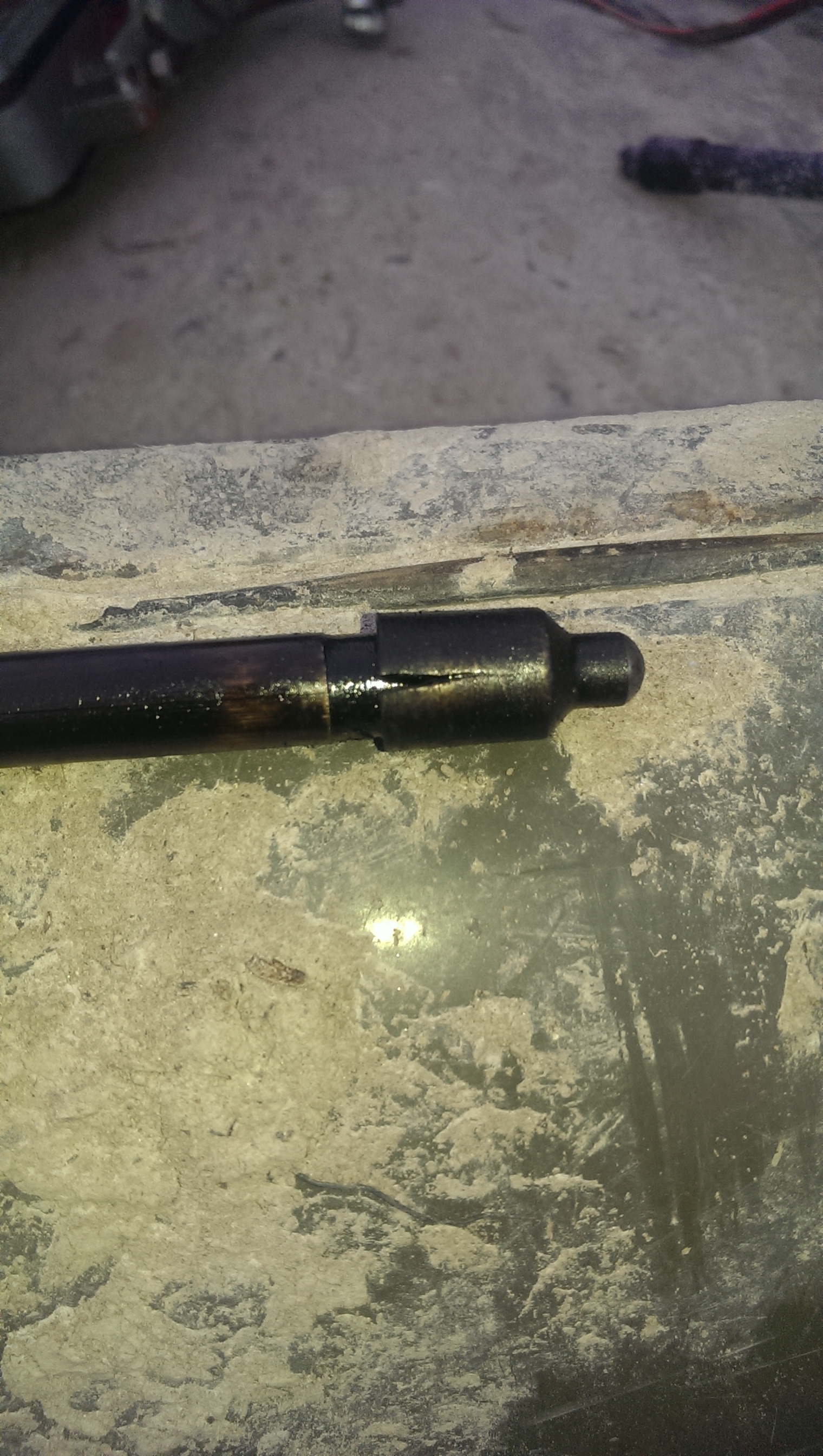

Сообщение Пузотер » Вс окт 23, 2016 23:18
Так же интересуют вот эти два нонсенса, от чего может быть такая беда

Гранит писал(а): Последние две фото, не пойму что это
Толкатель первый четвертый выпуск, выработка одинаковая, поломаный толкатель третий впуск

Сообщение KOLOS » Пн окт 24, 2016 11:24
все в помойку советую
меняй не задумываясь

Сообщение KOLOS » Пн окт 24, 2016 11:25
Пузотер писал(а): Вопрос к знатокам, критичен ли такой скол на гильзе
да вреден поршень будет строгать

Сообщение Пузотер » Пн окт 24, 2016 15:17
KOLOS писал(а):
Пузотер писал(а): Толкатель первый четвертый выпуск, выработка одинаковая, поломаный толкатель третий впуск
Да то что на помойку это понятно, мне интересна сама причина, может я поставлю новые толкатели, а их опять съест

Сообщение microamper » Чт окт 27, 2016 20:26
Пузотер писал(а):
KOLOS писал(а): все в помойку советую
Штанга не гнутая? их часто гнет и поэтому трет посередине об блок изза подклинивающих выпускнух клапанов, изза плохого бенза.

Сообщение luchsergey » Пт окт 28, 2016 03:44
скорее изза масла-его отложений.
