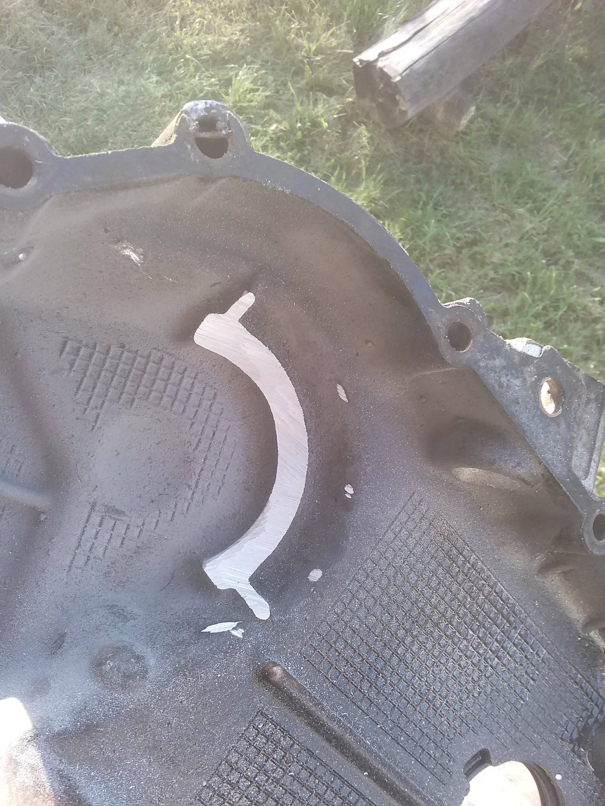

Всем привет!
Запись, можно сказать, для статистики. Так..жути нагнать))
Прорвалась цепь при пробеге 28тыщ. Звоночки были. И серьёзные. Как то сломанный верхний успокоитель, и регулярный грохот после долгих простоев.
Да. Мне говорили поменять натяжители. И да. Я просохатил))
Сейчас устанавливается двухрядка змз.

Лех крышку пильнуть незабуть
и правильно что не менял быстрей бы порвалась

Сань, крышку выпилил

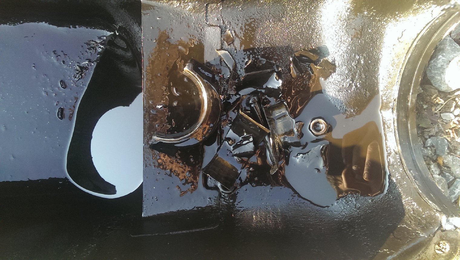

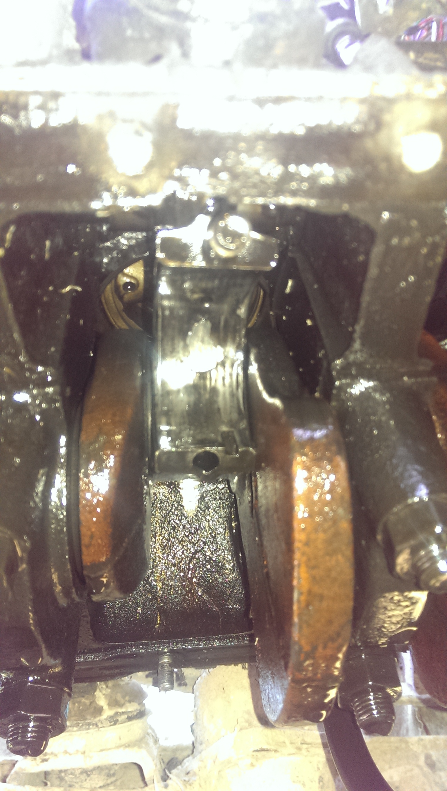

Что же стало причиной остановки 417-го сердца моей пузотерки, причина даже не в больших колесах, или в том что я еще таскал за собой машины, причина банальна, рукожопость и пофигизм предыдущего хозяина, который делал капиталку движка. Еще с самого начала слабая затяжка болтов, частичное отсутствие болтов и гаек, а так же прокладок и герметика, крышки постелей распредвала то же порадовали слабой затяжкой, даже до половины нормы не дотягивали. Сняв поддон стала видна причина клина
Бугель, вкладыши, болт, гайка, вы где ребята... А ребята второго цилиндра ушли на вечеринку чуть ниже

Открутился????

Вот они, ребятки, веселятся...
