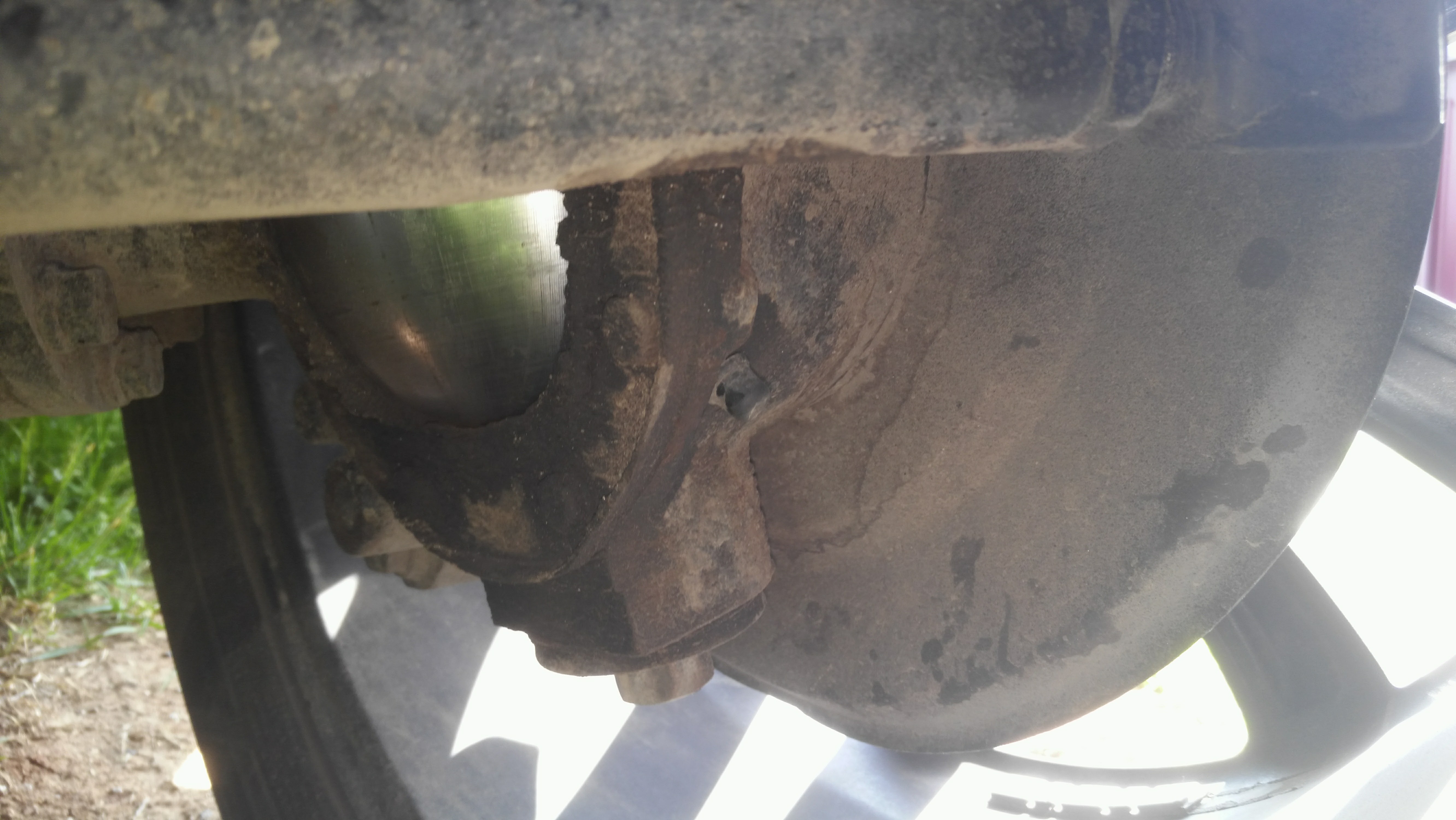

И так как я и говорил. Мной был взят отпуск, для того чтоб у нас с очень черным появилось время и возможность заняться косметическими процедурами. А черт побери УАЗка через год требует косметики, как не крути.
И так что было сделано. Ранее я описывал что при покупке был сделан антикор у дилера ( честная тройка) арки залиты хорошо, в остальном больше попачкали чем пролили), а также мои скромные усилия по предотвращению гнилостных процессов сказ про антикор внутри.
И так небольшой рассказ, про антикор снаружи.
По весне было замечено что рама и некоторые навесные жестянки снизу имеют так сказать сильные следы коррозии, в виду того что дилерские антикор мастера (г… презервуары) + московский электролит на дорогах свое дело сделали. Нужно приводить в порядок.
Было принято решение, пролить все снизу и провести ревизию под пластиковым обвесом.
Для реализации замыслов была приобретена и инсталлирована мойку Nilfisk C120.7-6 EU для так сказать "днище отмыть" ну и конечно для дальнейшего использования по прямому назначению "УАЗа мыть"))), а также антикор составы испытанные мной на служебных машинах и произведшие благоприятное впечатление.
В баллонах, так как компрессора нету ни фига((( Ну а дальше, все как обычно.
Разборка:
Снятие всего навесного пластикового трехомудия в виде, локеров, подкрылков, порогов пластиковых.
Мойка ароки и днища. (с земли я вам скажу еще то развлечение) сушка сутки в естественных условиях.
Дальше обработка всего куда можно долезть prim body в том числе и мостов (они теперь временно все черные)))) в полости крыльев, порогов prim ml также им же пороги снаружи под пластик и наружнюю часть арок под локерами.
Кстати отмечу что пороги под пластиком очень даже ничего. Без следов коррозии. А арки спасибо дилеру единственное место где пролито было и так очень хорошо, не в пример всему остальному(
дальше 12 часовая сушка и сборка.

Пресс-масленка – в ШОПК
Всем категорический прувет)
Продолжение истории про плодотворный отпуск
И не поправляйте, не люблю я слово тавотница… для меня это пресс-масленка , называть их тавотницами для меня как отверстие называть дыркой)))
Ни для кого не секрет что с завода эти самые е ШОПКи идут без смазки, ну не считает завод нужным смазывать этот агрегат, на моем экземпляре после ТО-О я заезжал в Дружественный сервис, между нами к НикиШурику
где мне их разобрали и набили консистентной смазкой при помощи шпателя, сколько смогли.
Но я отношусь к тому типу автомобилистов кто считает что лишней смазки не бывает, если на плечах есть голова, и у такого агрегата как ШОПК должна, вернее обязана быть возможность смазки. Хотя бы для того чтобы там не было воды.
Ну и собственно процесс.
Немного фотографий. Процесс прост. и описывать и утомлять я не буду все это есть на тубе) и у спорного Анатолича и у других коллег.
Например вот этот ролик.
С учетом того что у меня уже были набиты немного ШОПКи влезло на две стороны одна стандартная туба смазки.
Для того чтобы ей было куда уходить откручивал нижние гайки крышек шкворней.
Всем хороших направлений и исправной техники!
Цена вопроса 20 рублей)))
Цена вопроса: 20 ₽
