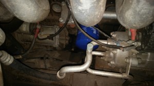

В продолжение темы отписываюсь по результатам проведенного планового технического обслуживания ТО-1 у ОД "ТоргМаш" МКАД!
Ну собственно по ТО что описывать. Типа провели. Масло поменяли, косяков нет))) Ну да и бог бы с ним гарантийная пошлина оплачена, еще 15000 км, "крупные отвалилось", за счет завода!
Был приятно удивлен, что завод обязал дилеров лить только синтетику 5W40 Лукойл от УАЗ)))
И вот такенный фильтр воткнули.
Чисто по заводским ценам, для городов где все едят из золотой посуды Москва и Санкт-Петербург 5367 рублев + по мелочи 350 рублей за мойку.
В заказ наряде еще есть снятие защиты за 525 рублей открутить 4 болта))) Но это не относится к ТО… Это относится к заявленому списку неисправностей.

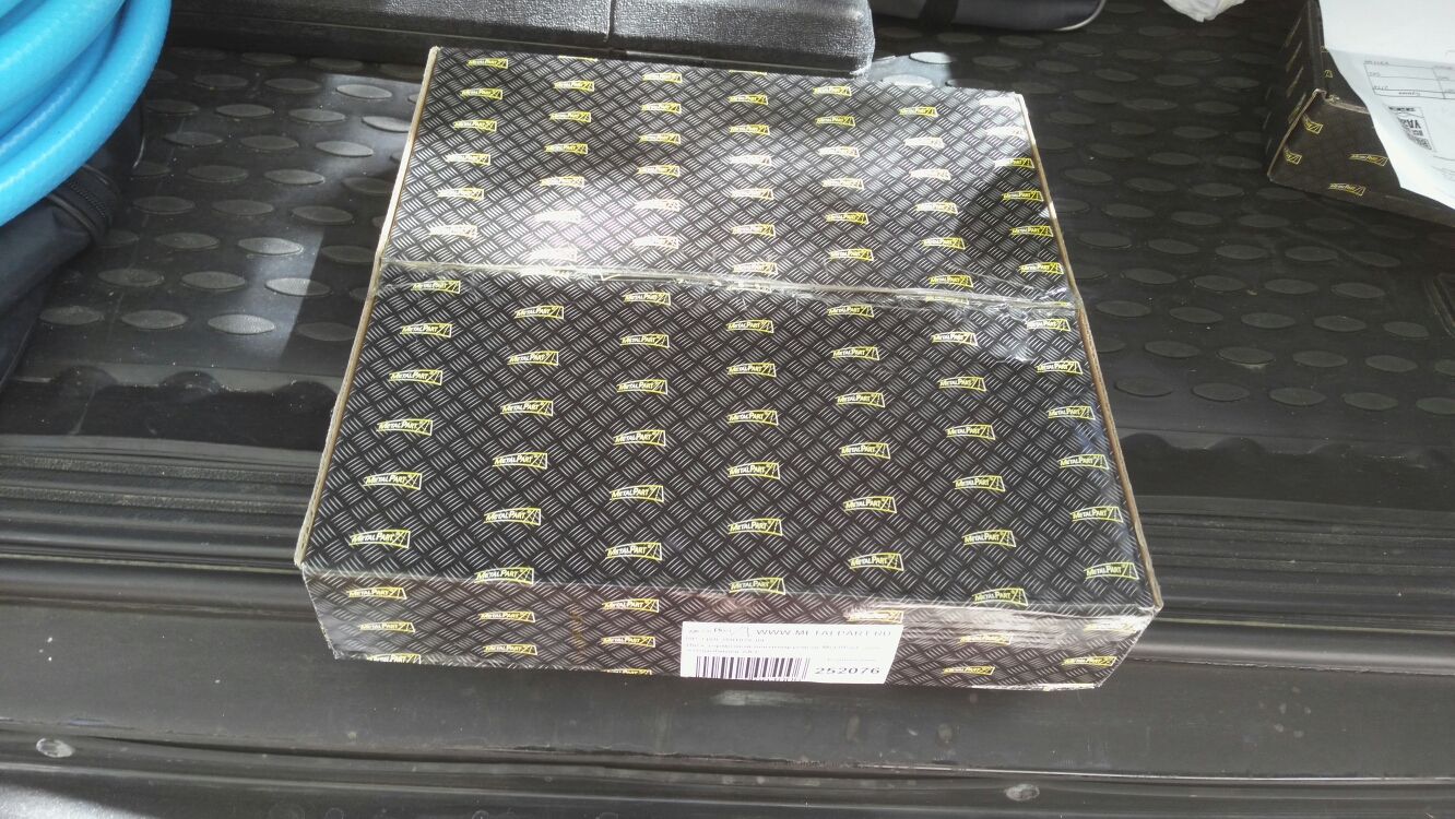

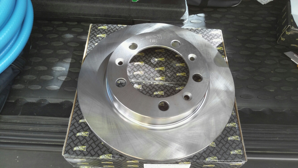

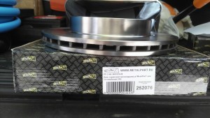

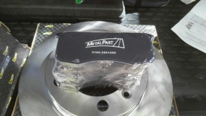

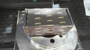

Передние томоза... приехали

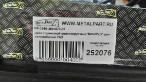

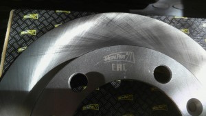

Пришли заказанные мной запчасти, так что скоро будем внедрять новые тормозные диски, взамен вибродисков заводских)))
Покупал в БазаШоп отправка Деловыми линиями, хотя можно было и дешевле компанией отправить, но мне забирать было удобней в ДЛ.
И так преобретено
Диски тормозные. Metalpart
Кому пригодится фото с каталожным номером запчасти.
ссылка на товар в магазине
Внешний вид дисков вполне себе качественный.
Естественно о каких-то еще впечатлениях и характеристиках речи не идет пока не установлю.

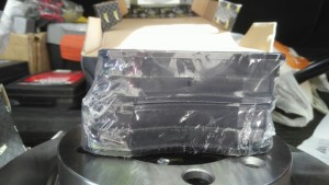

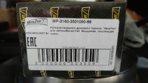

Так-же раз пошла такая пьянка были приобретены колодки того-же производителя Metalpart
Каталожный номерок запчасти.
внешний вид не особенно покажу, не вскрывал упаковку.
Скажем так колодки как колодки.
Продолжение следует… в ближайшее время.
Цена вопроса: 4 000 ₽

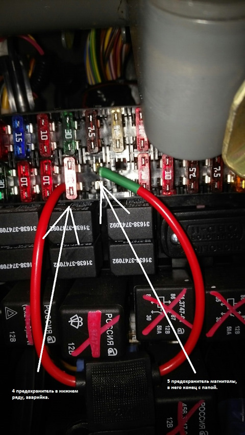

Магнитола Supra 3163. Работает без зажигания!
Кривое подключение магнитолы и отсутствие АСС
У меня как и у многих, магнитола подключена была да и есть через замок зажигания, но поскольку режим АСС в УАЗе не предусмотрен, то магнитолу можно было слушать только при включенном зажигании.
Меня это обстоятельство сильно напрягало, так как на длительных стоянках, по сути было невозможно пользоваться мультимедиа. Печаль…
Я уже давно хотел это исправить, но тяжбы с дилером и заводом из за неисправной магнитолы, отодвинули эту задачу. А потом пришла зима и мне было лень.
И вот сегодня я победил минут за 15 эту напасть. Мне попался ролик одного хорошего человека, спасибо ему!
ссылка на ролик тут
Ну а дальше опишу сам))) Естественно я не стал переделывать замок и инсталлировать в него недостающие элементы от замка ВАЗ 2110. Я все сделал по нашему, по простому. Но возможно это будет полезно кому-то еще.
Все элементарно.
Берем колодку под плавкий предохранитель, с оной стороны зачищаем провод, с другой ставим разъем папа. Ну и вставляем плавки предохранитель на 10 ампер.
Далее под предохранитель с постоянным плюсом а именно, 4 в нижнем ряду "аварийка" заводим зачищенный провод, а вместо предохранителя № 5 "магнитола" вставляем в верхний разъем колодки, провод с "папой"
И вуаля магнитола, работает без зажигания, включается и выключается кнопкой…
Главное не забывайте ее выключать, но если склероз есть то все-таки лучше подключить при помощи добавления запчастей от десяточного замка.
Все переделки сделаны на свой страх и риск, и не являются инструкцией для применения и повторения)))
Подробнее в ролике выше от уважаемого Kiryani4
Цена вопроса: 65 рублей)

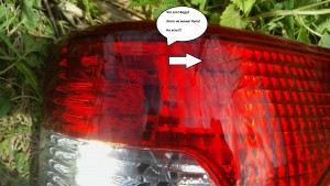

Вода в задних фонарях и вода через них в салон!

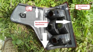

Начну историю так. Что мы знаем про задние фонари УАЗ Патриот 2015 модельного года!

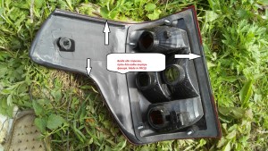

Точно: они китайские! И они поголовно текут? Текут в арки крыльев из под самих фонарей а так-же текут в себя))) Нормальное такое дело!
В моем случае они текли в себя))) Так как вода из под них в салон не поступает, мне ее из под плохо приклеенных боковых стекол хватает, но о решении этой моей проблемы в ближайшее время я напишу, так как еще не устранил.
Водица ключевая)))
А вот куда она затекает
Но мы не отступаем никогда) Поэтому сушка фонаря феном 3 часа с промежутками. Погрели отошли, снова погрели.
Потом герметик нам в помощь. Я промазал весь контур, где стыкуется стекло и внутренняя крышка, а также резинку для предотвращения в будущем течи внутрь)))
Вот как то так.
Водица ключевая)))
Вот как то так.

Однозначно! Да! Фонари ходят под себя текут сами по себе. На выходных обнаружил этот факт. Посадил на герметик колбаску обе фары, полил водичкой из шланга и увидел протечку, прямо внутри фары, как будто на стыке между красным и белым. Но у меня они не в себя текут, а через себя в салон) Для пущей уверенности надо снимать, и искать конерктное место, но неохота, мне этого хватило, где-то на стыке красного и белого, и с обратной стороны проступают капли между корпусами отражателей.
- МодМастер
- Сообщений: 5844
- Благодарил (а): 555 раз
- Поблагодарили: 767 раз
Я высушил, и на глушняк залил герметиком. Воды пока нет)
- spereslavtsev
- Сообщений: 619
- Откуда: Воронежская область
- Благодарил (а): 9 раз
- Поблагодарили: 9 раз
А я думаю не заморачиваться и пшикнуть силиконом с лицевой стороны, по стыку красного и белого, думаю достаточно будет, т.к. щель маленькая, силикон просочится внутрь щели и вода туда уже не пролезет, т.к. силикон гидрофобный) Протечки по периметру у меня уже не возможны, т.к. герметик колбаска лежит.

Слил из системы антифриз заводской. Не сказать чтоб сильно страшный))) Желто-коричневого цвета))).
Был не сильно подкован в плане матчасти, и был обескуражен немного отсутствием краника, для слива с блока. Экономисты на заводе поставили просто заглушку, но не беда она нормально открутилась.
Для тех кто как и я не в теме, расскажу — заглушка находится под между выпускным коллектором и местом крепления ДВС, примерно в районе второго цилиндра. Головкой на 13 откручивается трещоткой с удлинителем на ура, но думаю через несколько лет может быть и затруднительно, в моем случае открутил я ее достаточно легко.
Влезло обратно 9,5 литров, соответственно несливаемого остатка там литра 2,5 — 3…
Залил новый антифриз: и пока кроме того что он свежий из положительного ничего. К промывке системы охлаждения я отношусь скептически, по этой причине я ничего не мыл, вот как то так.
Ну вот собственно и весь сказ, всем хороших дорог и надежности техники!

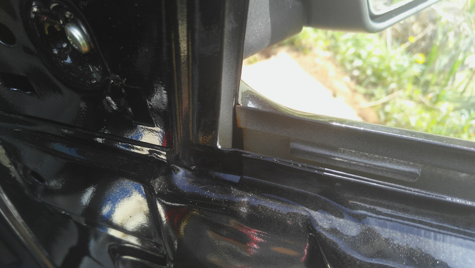

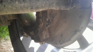

Ревизия антикор обработки внутреностей Патра
И снова всем привет!
Очередная глава саги про отпуск.
Особенная благодарность за наличие материала для творчества, доброго русского мата и за плодотворный отпуск выражается Ульяновскому Автомобильному Заводу низкий вам ребята поклон. Так любить дело которое делаешь нужно уметь))).
Ну а теперь от лирики к практике:

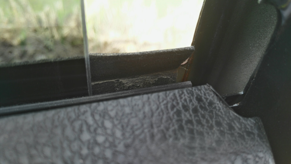

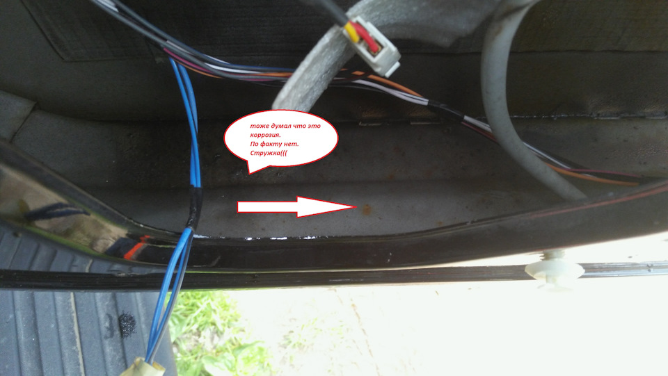

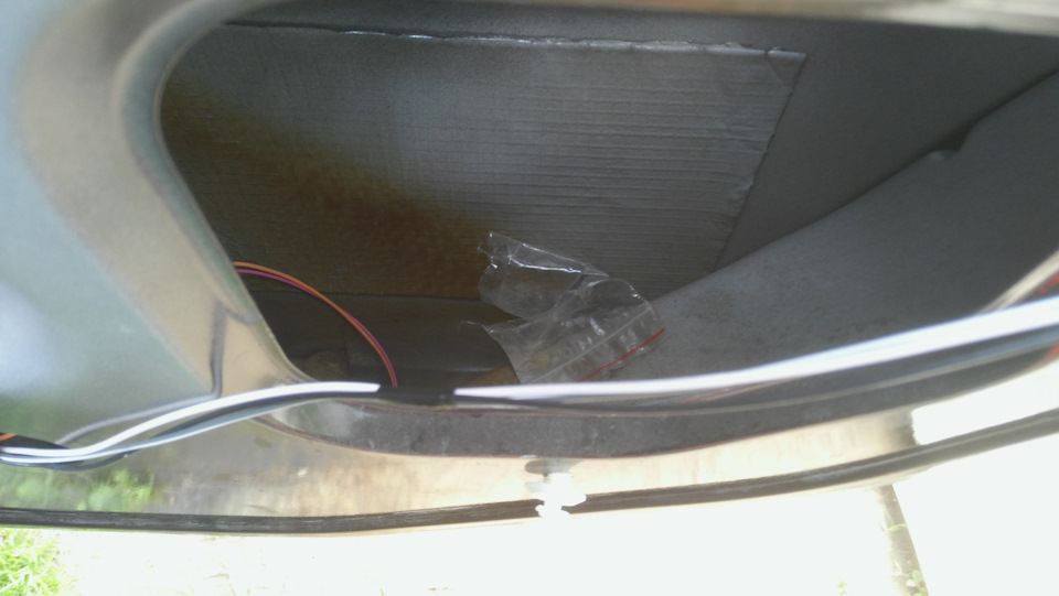

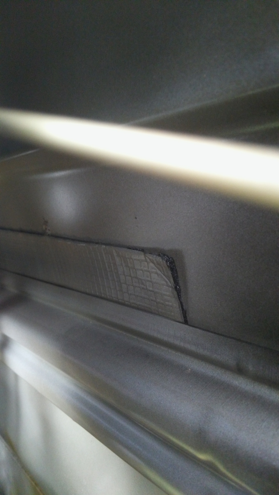

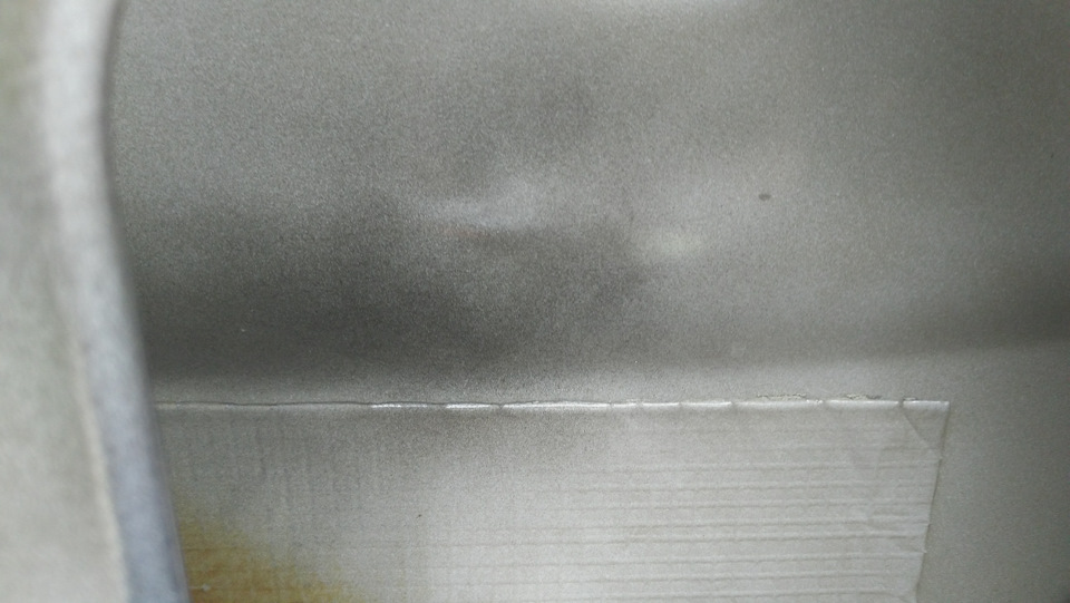

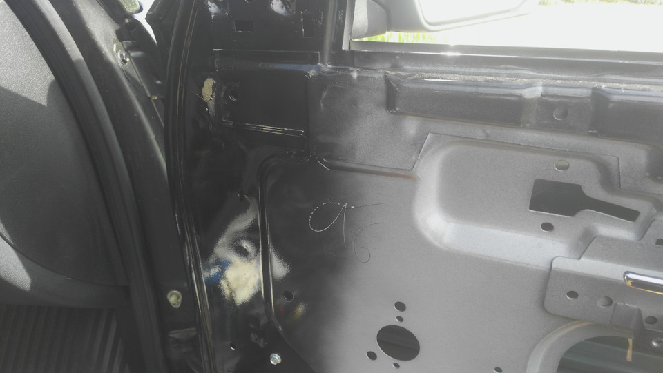

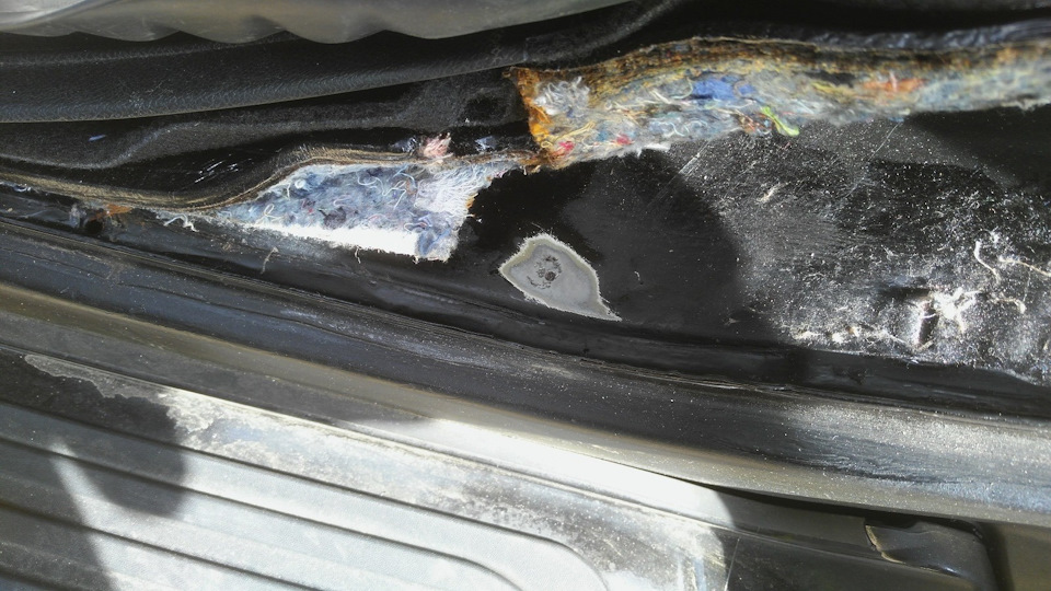

Как я уже писал почти год назад, проводились некоторые мероприятия по антикор обработке чрева очень черного и в связи с тем что и сейчас в отпуске я занялся исправлением косяков дилерского антикора то не проверить внутренности было бы непростительным. Тем более что проблемы с ЛКП и тут уже были. И я проверил.
И так что мы имеем на машине возрастом полтора года от сборки и год с небольшим от покупки:
В целом внутри все не очень печально но проблемы все же есть. А это
Внутри под пластиковыми накладками в местах где саморезы частичные очаги коррозии.
Думаю что установка саморезов из нержавейки вопрос не только не решает но и может усугубить его, так как согласно таблице "допустимые и недопустимые контакты между металлами и покрытиями в различных условиях эксплуатации (ОСТ 4 ГО.014.000) из Справочника конструктора точного приборостроения. Веркович Г.А. и др. на странице 40:
где показано: Хромоникелевые стали — Стали углеродистые низколегированные: в Легких условиях (отапливаемые помещения при температуре 1-40 С) коррозия не возникает. В остальных условиях коррозия сильная." по этой причине я установил другие саморезы но при вкручивании и сами отверстия смачно облил антикором ML.
Место на фотке это место где образовалась самая сильная коррозия, пришлось зачищать, травить, грунтовать и красить, ну и антикоррить. Так что косяков у таких решений до попы)))
На счет вибры приклеенной к полу, скажу что в целом с учетом того что впереди под войлоком у меня сыро, так как источник течи я еще не нашел, (лентяй) все очень не плохо. Да и коврики травка по совету уважаемого форумчанина с зеленого форума Nomad свою работу выполняют. Позволяют воздуху циркулировать и подсушивать пространство под войлоком.
Но течь нужно найти и обезвредить во что бы это не стало…
Ну вот вроде и все. Страшное продолжение истории будет впереди.
Всем кто пишет про УАЗик "два года и ни одного жука))) Ребята вы просто не там смотрите)))
Всем добрых направлений и исправной техники. Писатель из меня еще тот))) Но прошу строго не судить.

Поломки за год владения
Всем привет.
В БЖ я уже приводил поломки за 8 месяцев владения, теперь хотелось бы обновить список.
И так список за 8 месяцев.
1. Потекла прокладка крышки переднего моста. (Замена – крышка и прокладка, гарантия)
2. Сгорел активатор замка пятой двери ( сам купил и поменял)
3. Люфт в левой ступице. Честно (люфтище) замковая шайба не законтрена. (отрегулировал ступицы сам + добавил смазки)
4. Потекла крышка заднего моста (устранено в дружественном сервисе заменой прокладки +герметик)
5. Течь сальника переднего моста (устранено в дружественном сервисе)
6. Потекли фланцы полуосей заднего моста (устранено самостоятельно, банально не притянуты)
7. Сломалась кнопка HOME на мультмедиа системе. (замена по гарантии с гимором)
8. Блок управления стеклоподъемниками (найден контакт)
9. Течь моста.

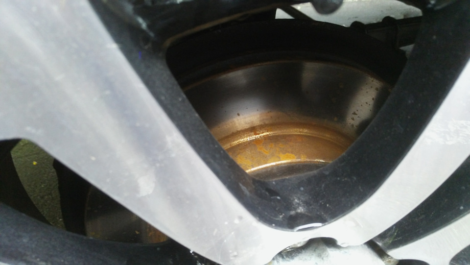

Инсталляция тормозных дисков Metalpart
Всем категорический привет!
Продолжение темы про плодотворный отпуск.
Ну в общем во время плодотворного и приятного отдыха с моим другом очень черным были также заменены предварительно купленные тормозные диски Metalpart на замену зубодродительным вибродискам от завода, с которыми я честно прожил в режиме вибрирую но торможу))) больше года.
Диски случай не гарантийный вернее при моем подходе к дилеру и заводу можно было их конечно озадачить тем что это заводской брак, но нужно было проводить экспертизу и.т.д. Было принято решение что потерю 4 тысяч я переживу, зато не буду иметь геморроя. В общем диски приобретены, нужно ставить.
В общем опишу процедуру просто. Поднимаем морду, снимаем колеса, с энтузиазмом занимаемся сексом с воротком и головкой при откручивании нижнего болта крепления суппорта))), далее тремя ловкими ударами по доброй ударной отвертке (можно использовать любую массивную отвертку по которой можно хорошо и точно влупить молотком) откручиваем три болтика крепления диска к ступице. И вуаля диск снят.
Потом все в обратной последовательности. Собираем. Ставим новые колодки (некоторые конечно говорят что можно и старые — но это не по фэншую).
Результат. Первые 200 км, тормозит машина явно хуже, сказывается что диски и колодки притираются.
По основной проблеме, биения руля при торможении. Биение прошло, но все же не идеал. Небольшая вибрация на руле при торможении присутствует (но это не идет не в какое сравнение с тем что было) и после притирки тормозных механизмов на мой взгляд тормоза стали эффективнее (могу просто самовнушать себе это) и главное что исчезло и очень меня радует, это увод при интенсивном торможении в лево, что меня очень удручало до замены.
Диски Metalpart Очень подвержены коррозии) заводские так не цвели, эти все рыжие сразу после ночи без движения. Но на характеристиках это не сказывается, разве что эстетически не очень.
В общем моя довольна))) Продолжаем движение.
Всем хороших направлений и исправной техники!

Разборка-ревизия-антикор-вибра дверей
Дошла очередь и до дверей.
Неспешно были разобраны двери, обнаружена наскальная живопись, мусор, и коррозия (немного), а куда ж без нее.
Коррозия обнаружена еще до разборки
Еще до разборки дверей, были установлены очаги коррозии, да и грех было их не найти когда я зимой по гарантии сдавал машину с данной проблемой. Дилер устранил ее… Правда почти… И не всю. Ну да пусть у них отсохнет что-то)))
Это сильно опечалило по той причине что такая картина на всех 4 дверях.
Описание моего зимнего обращения к дилеру
Так то оно вполне прилично
Ну в смысле можно было после всего ожидать чего и похуже)))))
Про мусор уже было)))
Пресловутая вибра в дверях
Про вибру заводскую. На моем экземпляре все в целом не плохо, сильных отслоений не обнаружено, в двух местах было отслоение и коррозия, вибра там была удалена, ржавчина зачищена, загрунтована и заантикоррена) фотографий к сожалению нет. И да вибра приклеена на голый метал но странно, так как по два три сантиметра под нее заходит грунт. Этого момента я вообще не понял!
Кое где приклеена была через ж. но в целом ожидал худшего
Ну вот в таких местах как не странно коррозии не было обнаружено.
Немного ржавчины даже на держалке))) заднего динамика
Ну на фоне всего остального это сущий пустяк.

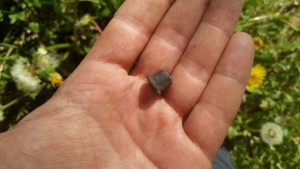

Стружка, окалина, короче металлические частички. Удалены обезжиривателем, и все густо залито антикором.
Наскальная живопись сотрудников конвейера ООО УАЗ)))
Коррозия на передних дверях рамка стекла(((
Печальная история… Честно даже не скажу как тут правильно поступить. Я все обработал цинкарем, и аккуратно но жирно заантикорил… Хотя понимаю что это уже хроническая болезнь и ее уже не остановить а можно только следить и профилактически притормаживать.
Про виброизоляцию.
Фотографий не делал, да и из предидущего текста понятно что заводскую вибру я оставил, то виброй покрывалось только внутренняя переборка двери. Покрыто около 45 -50 % площади. После сборки эффект есть исчезли резонирующие шумы, и улучшилось качество звучания штатных динамиков.
Шумку я не делал, так как мне и так в общем не громко.
Осталось сделать вибру крыши, но это осенью.
Ну вот как то так, опять сумбурно я описал нашу с очень черным житуху бытовуху)))

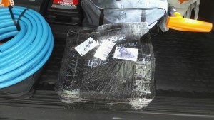

этого момента я тоже не понял)) это какой-то таинственный техпроцесс:
1. наклеиваем квадратик, на голый металл
2. грунтуем
3. убираем квадратик
4. берём квадратик вибры бОльшего размера, чтобы закрыть не покрашенный участок
и так только в дверях!
На заводе работает технолог, с очень сильным магическим мышлением, потому что рационально это объяснить невозможно. Объяснения про то, что клеить в этом месте не удобно, потому сначала клеют вибру, а потом завальцовывают дверь, такие объясниения не катят! Т.к. смотри выше. Да и по периметру, в швах, грунт нормально лежит везде.
Короче, технолога надо в больничку, тут не разгильдяйство, а шиза.
Если ты выбросил белый целлофан - жди протечек через дверную карту, прямо в салон. Как я понял, вода со стёкол, капает на колонки а с колонок на карту) Сильно течь не будет, но капельки после каждого дождя обеспечены) в той или иной степени.
- МодМастер
- Сообщений: 5844
Нет нет и нет. Пленка на месте, так как ей и положено быть!

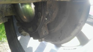

Пресс-масленка – в ШОПК
Всем категорический прувет)
Продолжение истории про плодотворный отпуск
И не поправляйте, не люблю я слово тавотница… для меня это пресс-масленка , называть их тавотницами для меня как отверстие называть дыркой)))
Ни для кого не секрет что с завода эти самые е ШОПКи идут без смазки, ну не считает завод нужным смазывать этот агрегат, на моем экземпляре после ТО-О я заезжал в Дружественный сервис, между нами к НикиШурику
где мне их разобрали и набили консистентной смазкой при помощи шпателя, сколько смогли.
Но я отношусь к тому типу автомобилистов кто считает что лишней смазки не бывает, если на плечах есть голова, и у такого агрегата как ШОПК должна, вернее обязана быть возможность смазки. Хотя бы для того чтобы там не было воды.
Ну и собственно процесс.
Немного фотографий. Процесс прост. и описывать и утомлять я не буду все это есть на тубе) и у спорного Анатолича и у других коллег.
Например вот этот ролик.
С учетом того что у меня уже были набиты немного ШОПКи влезло на две стороны одна стандартная туба смазки.
Для того чтобы ей было куда уходить откручивал нижние гайки крышек шкворней.
Цена вопроса 20 рублей)))
Цена вопроса: 20 ₽
