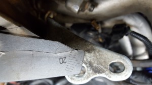

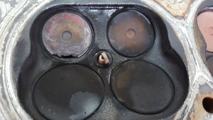

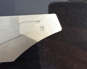

Ну в общем вскрыл двигатель. Что обнаружил...
1. Часть гаек крепления выпускного коллектора открутилась рукой, без ключа...
2. Гайка впускного коллектора между 2 и 3 цилиндром не затянута. Открутилась без щелчка и каких-либо усилий...
3. Прокладка между головкой и внускным цилиндром отсутствовала.... вместо нее белый герметик..
4. Пролил керосом клапана.... в течение 5 минут немного просочился керос сквози тарелки... очень медленно, совсем немного..
5. Фазы распредвала... это вообще жесть...
Креплю фотки по фазам:
Последний раз редактировалось agirichev38 Вс авг 20, 2017 12:09, всего редактировалось 1 раз.

Верхнюю мертвую точкк выставил по самому цилиндру по спице, а не по метке на шкиве... (есть некоторые расхождения)...

Пропуски зажигания после ремонта ГБЦ
Итого. Впуск- 15 градусов (норма20) выпуск-16 (норма19) градусов..
Короче удивляюсь как вообще ездил автомобиль и всего лишь ошибку по 2му цилиндру давал на постоянные множественные пропуски зажигания....
Посмотрим, что будет после зборки...
Потом пожелаю всего всего тому мастеру, который собирал двигатель после ремонта ГБЦ...
На выпускном 22 градуса вижу.agirichev38 писал(а): Итого. Впуск- 15 градусов (норма20) выпуск-16 (норма19) градусов..

Разобрался. Впуск 15, выпуск 22.

Думаю, что основная причина ошибки- отсутствие прокладки под впускным коллектором и незатянутая гайка на нем же...
Но фазы подрегулирую до 16/19
(Евро-4, вылы 252.)
(Евро-4, вылы 252.)

Ну вроде вылечил. Переустановил ГБЦ, коллекторы, везде новые прокладки, выставил фазы газораспределения (получилось 19/19, стремился к 20/19), протяжка всего динаметрическим ключем, обнуление мозга... ошибка ушла, двигатель работает....
