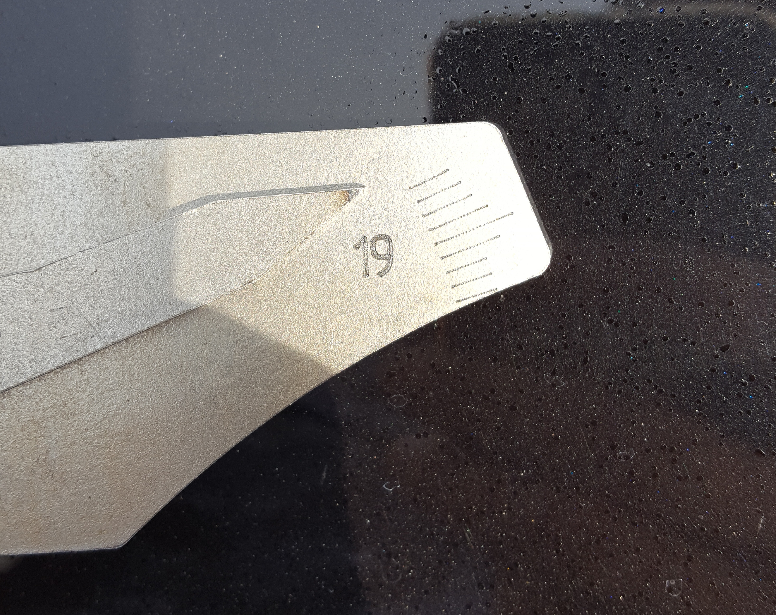

Ну в общем вскрыл двигатель. Что обнаружил...
1. Часть гаек крепления выпускного коллектора открутилась рукой, без ключа...
2. Гайка впускного коллектора между 2 и 3 цилиндром не затянута. Открутилась без щелчка и каких-либо усилий...
3. Прокладка между головкой и внускным цилиндром отсутствовала.... вместо нее белый герметик..
4. Пролил керосом клапана.... в течение 5 минут немного просочился керос сквози тарелки... очень медленно, совсем немного..
5. Фазы распредвала... это вообще жесть...
Креплю фотки по фазам:

Верхнюю мертвую точкк выставил по самому цилиндру по спице, а не по метке на шкиве... (есть некоторые расхождения)...

Пропуски зажигания после ремонта ГБЦ
Итого. Впуск- 15 градусов (норма20) выпуск-16 (норма19) градусов..
Короче удивляюсь как вообще ездил автомобиль и всего лишь ошибку по 2му цилиндру давал на постоянные множественные пропуски зажигания....
Посмотрим, что будет после зборки...
Потом пожелаю всего всего тому мастеру, который собирал двигатель после ремонта ГБЦ...
На выпускном 22 градуса вижу.agirichev38 писал(а): Итого. Впуск- 15 градусов (норма20) выпуск-16 (норма19) градусов..
На евро 4 ставят 16/19, поэтому не слишком там у вас и критично.
Хотя конечно этот параметр безусловно требует точности.

Разобрался. Впуск 15, выпуск 22.

Думаю, что основная причина ошибки- отсутствие прокладки под впускным коллектором и незатянутая гайка на нем же...
Но фазы подрегулирую до 16/19

Ну вроде вылечил. Переустановил ГБЦ, коллекторы, везде новые прокладки, выставил фазы газораспределения (получилось 19/19, стремился к 20/19), протяжка всего динаметрическим ключем, обнуление мозга... ошибка ушла, двигатель работает....
