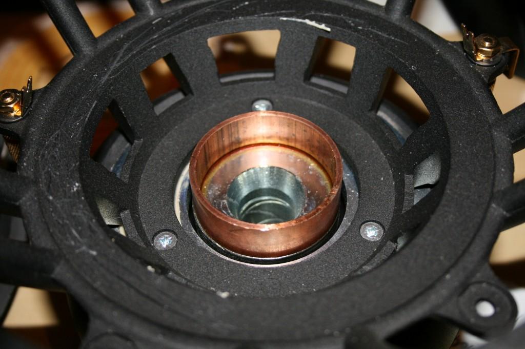

Иван Шмит писал(а): т. к. можно будет попытаться сделать низкочастотный тракт более линейным
"Линейный" НЧ тракт - только ЗЯ, только ГД с медным кольцом (низкой собственной индуктивностью), минимальный диапазон НЧ до 500-600 Гц, срез 1-го порядка... Только при таких условиях будет "пантч". Этого в авто достичь проблематично, согласитесь. Можно еще одну "лазеечку" для получения качественного баса рассмотреть: использование схемы 2.5-3.5 и т.д полос. Т.е. на НЧ играет сабовый динамик и НЧ-СЧ динамик одновременно. (у меня саб до 60-80 Гц а далее без "обрезания" снизу играет Динаудио, к примеру. Получаем 2.5 -полосную схему. Но тут неимоверно возрастают требования к НЧ-СЧ динамику......и оформление возможное - только ЗЯ....
Вот чем отличается отличный НЧ - динамик от весьма посредственного, чтобы понятно о чем речь (я не беру в расчет качество корзины, подвеса, ЗК):

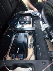

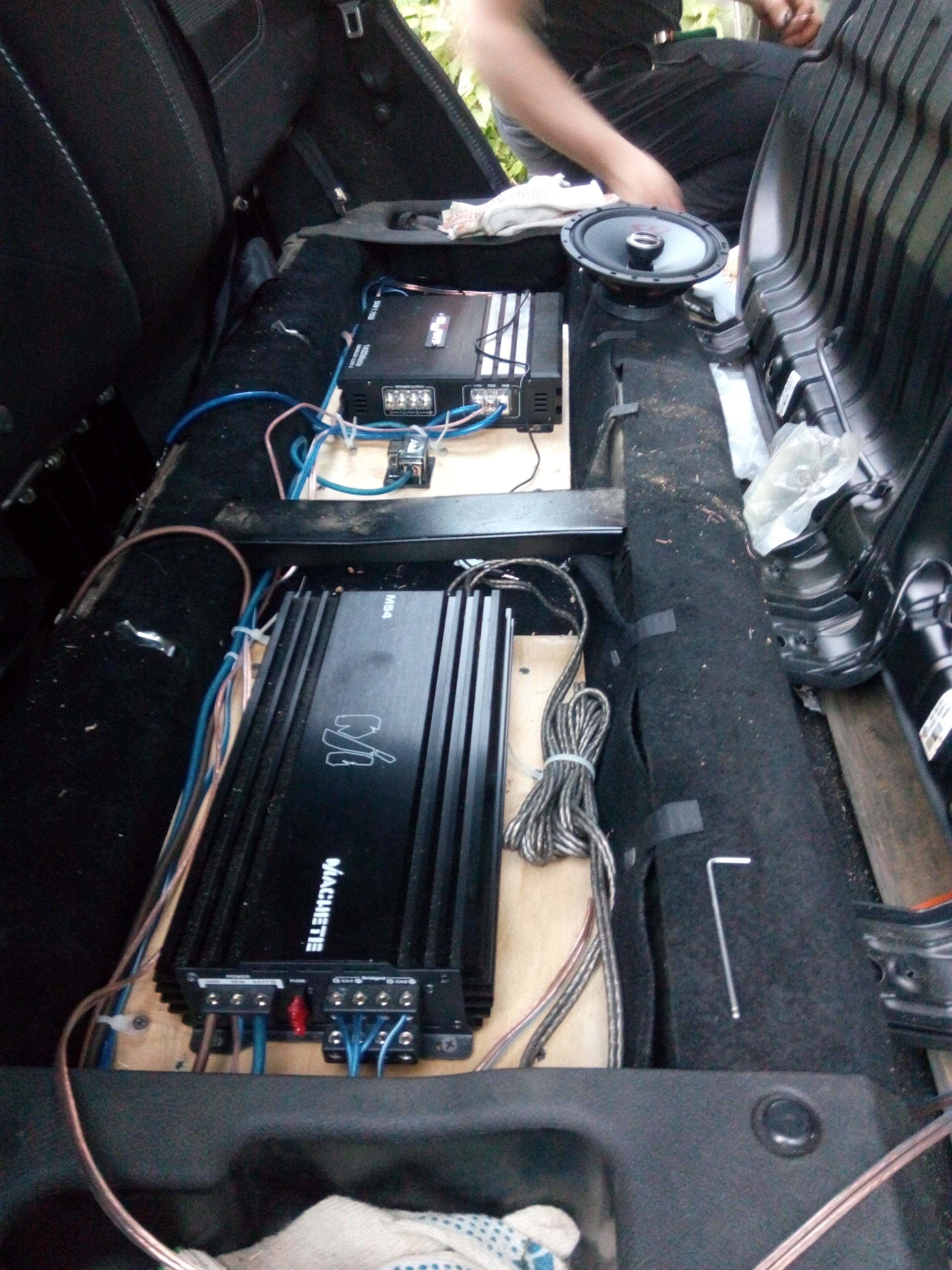

Вот несколько обещанных фоток моей нестандартной инсталляции в Патриот:
Это "усилительная" часть
Усилитель для саба - временное решение (отпилил зад с УМ от саба Кикс,заменил на нормальные кондеры питания, заменил некоторые провода, врезал розетку и небольшой 150-ватный преобразователь 12-220В)

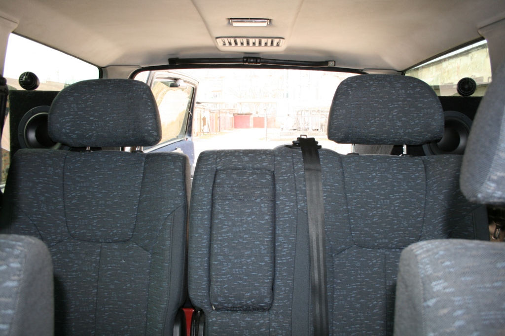

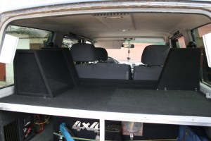

Вот вид с водительского ряда:
"Домашняя" обстановка
Вид сзади

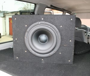

Вот открученный со своего места саб: динамик был расклеен, заменена центрирующая шайба и собран вновь (после выставки на шоу - какой-то имбицил решил выдернуть его со стенда). Корпус купил в автомагазине 20 литров. Сделал "накладку" на морду, загерметизировал изнутри ПВА с опилками. Этот динамик требует 40 литров для ЗЯ - но парамеиры Т_С можно обмануть в симуляторе - подключаем электролит на 2200 мкф и усе: 20 литров ест и не давится. Свою цену (30000 рэ) не стоит, конечно, но что есть то есть...

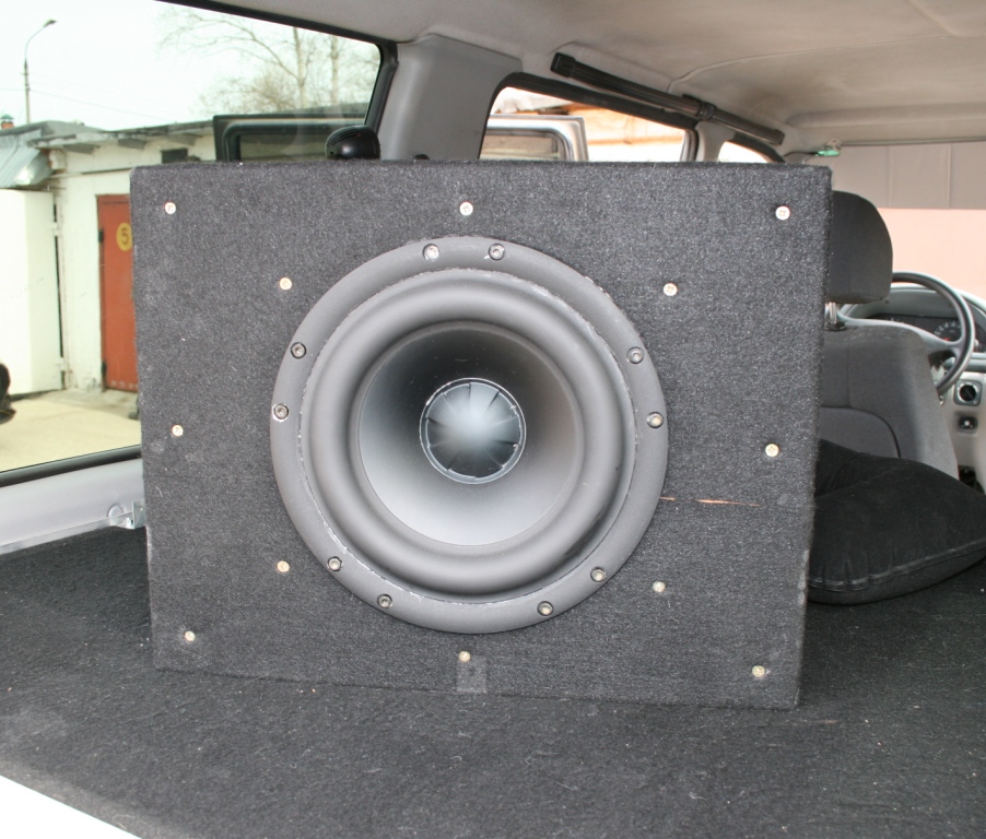

Почему ФИ, ну место в патриоте позволило уместить 57л без ущерба для объема багажника. И расчет дал то что уже смог сконструировать с учетом места и динамика. Как бы не пытался расчитать и изменить в программе ниже с этим объемом и динамиком не сумел. Фактически если закрыть фи в имеющемся объеме, то нч становятся хуже. Претензий к ФИ по задержке нет.

НЧ ural as-d 12.3 в фи 57л

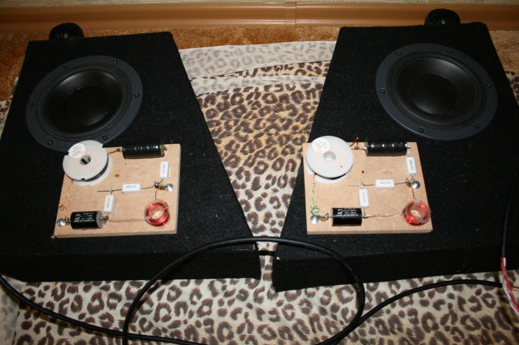

Иван Шмит писал(а): фронт ivolga sb 6.3
а как вч ставили нет фото?
Сообщений: 3603
О качественном звуке.
Сообщение Иван Шмит » Сб апр 22, 2017 17:00
пусть так, если мой уровень оооооочень начальный (в чем я в принципе и не сомневаюсь), то что же тогда все остальное что доводилось услышать в машинах в массовых штатных и не штатных реализациях?
А Рене Флеминг я уже послушал, успел таки заморочиться. Жаль сравнить в эталоне сейчас не с чем, но навряд ли звук в моем патриоте можно назвать посредственным.
фото есть
Накладка изнутри проклеена вибропластом, свободный объем заполнен паралоном, а сама накладка жестко прикручена болтом к двери.
На фото правда еще морел, но иволга стоит там же.

В 25 литрах ЗЯ дает 50 Гц - нормально для авто. Я бы взял тот же ящик, который есть 56 литров, вырезал напротив существующего динамика еще такую же дыру и поставил второй такой же динамик. Плюсы - звуковое давление на басах вырастет, искажения - снизятся, вибрации корпуса - взаимокомпенсируются.

сохранение объема багажника и размещение тоже играют важную роль

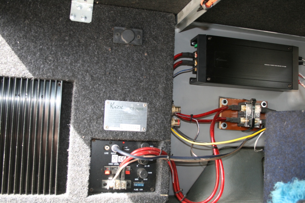

Тоже решил чуточку исправить ситуацию по звуку...но затянуло)
Сначала поменял голову. Звук улучшился сразу, причем как громкость, так и качество. Колонки стало слышно штатные. Наверно остановился бы на этом, но колонки были куплены. 16см Альпайны. Около 3 рублей пара. ставил через усилитель тоже самый дешевый класса А\В. Сначала денег хватило только на передние колонки, была слышна разница, когда новые колонки играли - задние хрипели, меня это напрягало. Баса тоже хотелось побольше. Даже азарт появился) Взял такие же задние, товарищ подогнал БУ саб, взял простой усилитель моноблок. Греметь Бегемотик стал всеми частями кузова теперь) Накупил виброзащиты и потихоньку ставлю.
ПыСы: Саб нужен!
ddk
Сообщений: 59
Зарегистрирован: Ср мар 16, 2016 13:53
Откуда: мос. обл.
Сообщение ddk » Вт июл 18, 2017 22:02
и у меня терпение лопнуло...
теперь в передних стойках твитеры, в передних дверях 16ые, гу с процом
коплю на усилок, думаю его так же под задние сидухи пихать.
Отправлено спустя 1 минуту :
kurush, подскажи, пожалуйста - какой длины силовой понадобился и какой длины межблоки.
kurush
Сообщений: 63
Откуда: Домодедово
Машина: Бегемотик
Поблагодарили: 42 раза
Сообщение kurush » Ср июл 19, 2017 09:20
ddk писал(а): kurush, подскажи, пожалуйста - какой длины силовой понадобился и какой длины межблоки.
я набор брал какой-то (Установочный комплект Kicx для установки 4-х канального усилителя PK 48), мне в нем не хватило от усилителя до задних колонок провода, его еще 5 метров докупал и 1 метр силового
но как мне жалко было терять эти полочки под сиденьями, весь инструмент туда влезал(
