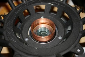

Иван Шмит писал(а): т. к. можно будет попытаться сделать низкочастотный тракт более линейным
"Линейный" НЧ тракт - только ЗЯ, только ГД с медным кольцом (низкой собственной индуктивностью), минимальный диапазон НЧ до 500-600 Гц, срез 1-го порядка... Только при таких условиях будет "пантч". Этого в авто достичь проблематично, согласитесь. Можно еще одну "лазеечку" для получения качественного баса рассмотреть: использование схемы 2.5-3.5 и т.д полос. Т.е. на НЧ играет сабовый динамик и НЧ-СЧ динамик одновременно. (у меня саб до 60-80 Гц а далее без "обрезания" снизу играет Динаудио, к примеру. Получаем 2.5 -полосную схему. Но тут неимоверно возрастают требования к НЧ-СЧ динамику......и оформление возможное - только ЗЯ....
Вот чем отличается отличный НЧ - динамик от весьма посредственного, чтобы понятно о чем речь (я не беру в расчет качество корзины, подвеса, ЗК):
"медное кольцо"

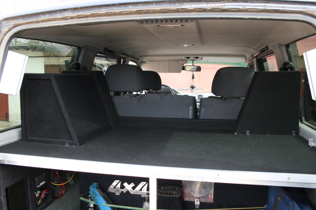

Сообщение sudjok » Пт апр 21, 2017 22:51
Вот несколько обещанных фоток моей нестандартной инсталляции в Патриот:
Это "усилительная" часть
Усилитель для саба - временное решение (отпилил зад с УМ от саба Кикс,заменил на нормальные кондеры питания, заменил некоторые провода, врезал розетку и небольшой 150-ватный преобразователь 12-220В)
Вот вид с водительского ряда:
"Домашняя" обстановка
Вид сзади

Почему ФИ, ну место в патриоте позволило уместить 57л без ущерба для объема багажника. И расчет дал то что уже смог сконструировать с учетом места и динамика. Как бы не пытался расчитать и изменить в программе ниже с этим объемом и динамиком не сумел. Фактически если закрыть фи в имеющемся объеме, то нч становятся хуже. Претензий к ФИ по задержке нет.

Иван Шмит писал(а): фронт ivolga sb 6.3
а как вч ставили нет фото?
Сообщений: 3603
О качественном звуке.
Сообщение Иван Шмит » Сб апр 22, 2017 17:00
пусть так, если мой уровень оооооочень начальный (в чем я в принципе и не сомневаюсь), то что же тогда все остальное что доводилось услышать в машинах в массовых штатных и не штатных реализациях?
А Рене Флеминг я уже послушал, успел таки заморочиться. Жаль сравнить в эталоне сейчас не с чем, но навряд ли звук в моем патриоте можно назвать посредственным.
фото есть
Накладка изнутри проклеена вибропластом, свободный объем заполнен паралоном, а сама накладка жестко прикручена болтом к двери.
На фото правда еще морел, но иволга стоит там же.

сохранение объема багажника и размещение тоже играют важную роль
