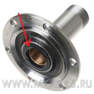

Уважаемый Ваксойл, первый раз с новой машины купленной пять лет назад (пробег 45000) разобрал правый поворотный кулак- подозрения были из-за хруста шруса . Обнаружил при разборке продольный люфт оси за конец из под крышки пассатижами как вы писали не 0,15мм , а порядка 1,5 -2мм и радиальный большой . Диаметр оси в месте контакта с цветной втулкой цапфы 32мм , втулка - 32.4мм, втулка просажена с завода?. Шрус имеет люфт порядка 1мм -1.5мм когда его зажав в тиски потягал его вдоль оси.
Вопрос:
1 какой номинальный зазор должен быть между осью и втулкой цапфы?
2 шрус исправен? смазка в достатке , шарики не ржавые, эмульсии и воды при разборке узла не обнаружено.

Номинальный размер втулки 32+0,34 /+0,17 мм. То есть на Вашем автомобиле имеется небольшое превышение допустимого размера на 0,06 мм. Считаю, что такое отклонение хоть и не критичное, но всё же замены требует. Из-за этого поворотный кулак я бы разбирать не стал, но при ремонте обязательно бы заменил. Исправность ШРУСа лучше определять опытным путем - хрустит/не хрустит, если хрустит, то требует замены. Так же следует помнить, что полный привод на Патриоте подключают только при движении по прямой или на скользкой дороге.

состояние как на картинке- идеальное без потертостей.

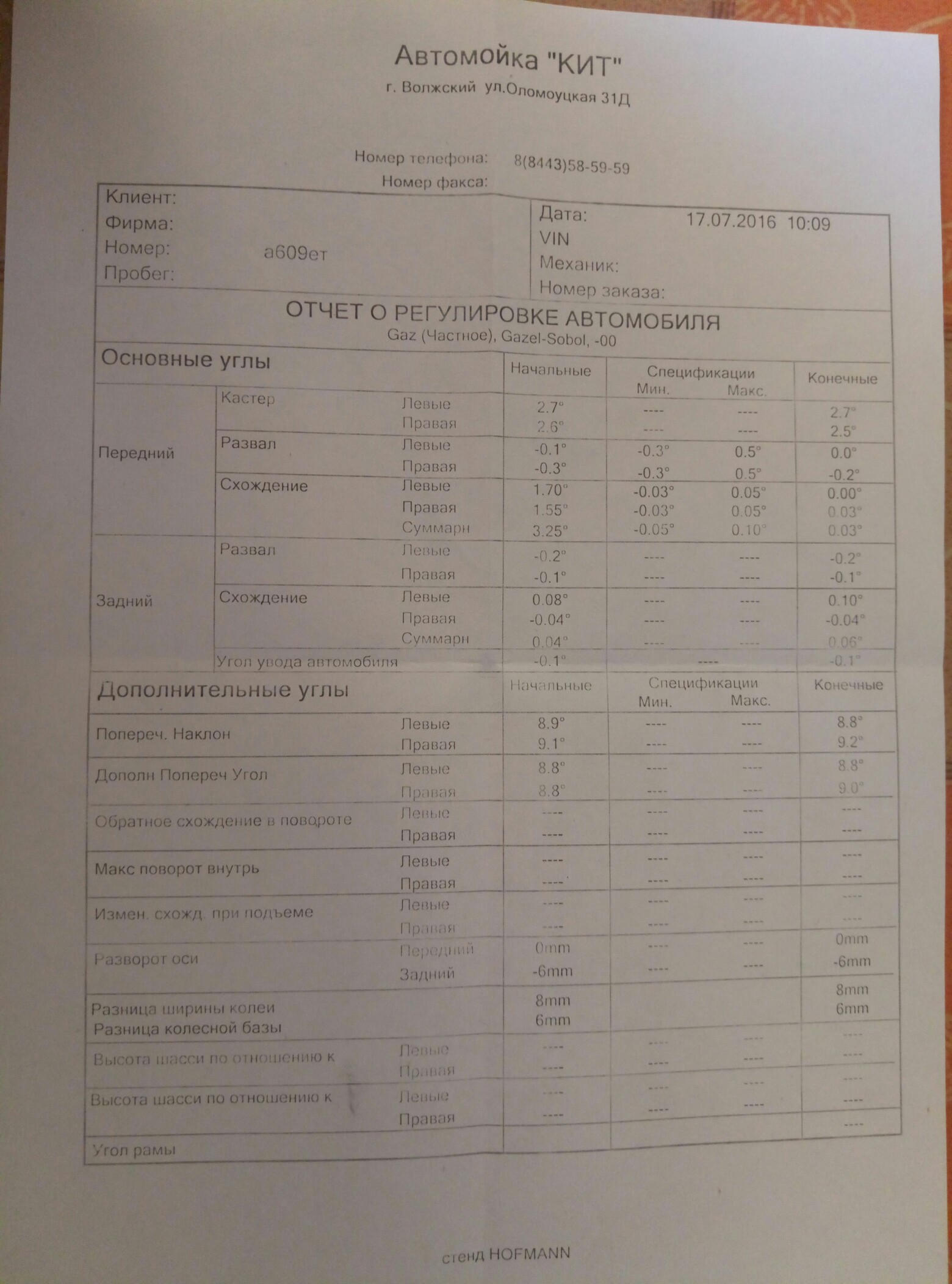

У меня к вам такой вопрос, недавно я отдавал машину в сервис для замены шкворней на Вашу продукцию. Мастера все сделали, через 1000 км подтянули шкворня. Но вчера я поехал на схождение и выяснилось, что у меня отрицательный развал (распечатку прилагаю). Поехал еще к одному развальщику и записался на понедельник. Но первое, что он спросил менялись ли шкворня.
Подскажите пожалуйста, мог ли так уйти развал при замене шкворней?
Спасибо.

Вот нашел в старых бумажках данные по сход-развалу от 2013 г. Делалось у официалов, т.к. машине был только год и она еще была на гарантии. Что интересно, правое колесо уже тогда имело отрицательный развал.
Схождение 2013.pdf
(37.13 КБ) 184 скачивания

Значит так, на втором стенде ситуация повторилась. Развал отрицательный на обоих колесах. На одном -0.31, на другом -0.34. Цифры чуть разнятся от первого стенда, но думаю это погрешность разных стендов. Распечатку не прицепляю, т. к. принтер у них печатает уже плохо и на ней мало что видно.
Таким образом, развал отрицательный. Мужики в мастерской высказали свое мнение, что скорее всего мост не гнутый, а развал связан с тем, что новые шкворня поставили в опоры, которые имели выработку. При затягивает шкворней они "уходили" за счет этой выработки.
Теперь вопросы:
1. Как проверить мост на отсутствие согнутости не снимая с авто? Может какие признаки, ну там течет не течет и тд.?
2. Чем грозит езда с таким развалом? Опять же один из советов был просто забить и ездить.
3. Если мост не гнутый, то остаются опоры. Что делать? Менять только их? Или и кулаки тоже? Что делать с новыми шкворнями? Им всего 1100-1500 км.?

Сталинградец писал(а): Значит так, на втором стенде ситуация повторилась. Развал отрицательный на обоих колесах. На одном -0.31, на другом -0.34. Цифры чуть разнятся от первого стенда, но думаю это погрешность разных стендов. Распечатку не прицепляю, т. к. принтер у них печатает уже плохо и на ней мало что видно.
Теперь вопросы:
Больше склоняемся к версии гнутого моста. Если опора шкворня будет иметь износ, который способен повлиять на развал колес, то при замене вкладышей такой износ обязательно бы заметили.
1. Проверить гнутость моста, не снимая его с машины, при таком изменении развала, может и можно, но мы такого способа не знаем. Обычно мы снимаем мост с машины, снимаем с него поворотные кулаки и проверяем фланцы мостов на параллельность с помощью обычных строительных уровней метровой длины.
2. Может ничем и не грозит. Если курсовая устойчивость в норме и нет повышенного износа резины, то воспользоваться советом - забить и ездить.
3. Через 1 000 километров пробега проверить наличие люфта. Если люфта нет, то ездить дальше спокойно, если появился, то устранить его дотягиванием зажимной втулки и еще раз проверить километров через 200 пробега. Если люфт появился, то повторный ремонт с заменой опор шкворней или ШОПКов целиком. Если люфта нет, то ездить дальше в обычном режиме, не забывая про ТО каждые 10 000 километров.

Ваксойл, еще вот такой вопрос. Вот в этом Вашем сообщении на другом форуме есть фраза: "Отклонение в развале 4 секунды говорит о том, что параллельность фланцев практически идеальна."
http://forum.uazbuka.ru/showpost.php?p= ... ostcount=4
У меня отклонение в развале 4 сек. на первом стенде и 3 сек. на втором. Если закрыть глаза на значение развала (отрицательный или положительный), то можно ли говорить, исходя из отклонения развала, что фланцы на моем мосту параллельны?
Отправлено спустя 54 минуты 7 секунд:
P. S. Наверное, все-таки речь идет минутах, а не о секундах. 0°04' это же 4 минуты, правильно?

Вот нашел распечатку еще с одного стенда, которая делалась летом, до одной моей жесткой зимней поездки, на которую я грешу по согнутости моста.
Так вот, когда этот сход летом делали мастер даже не хотел делать и говорил, что у меня разбиты шкворня. Но я все же попросил его сделать без гарантии и он сделал. Правда в базе у них был соболь/газель.
Ваксойл, как по Вашему, сильные изменения в распечатках? Можно по ним сделать вывод о том, что после летней распечатки мост погнулся? Или все примерно одинаково с учетом замены шкворней?
Извините, что много вопросов, но до Вашего сервиса мне никогда не доехать, поэтому и прошу у вас помощи.

Шаровые опоры поворотного кулака, которые идут с завода взаимозаменяемые и у них нет "право" и "лево". После переноса отверстий ШОПКи приобретают идентификацию, как "правый" и "левый". Попутать их местами можно, но при этом кастор будет обратным, а машина станет неуправляемой. Развал не изменится.
При таких отклонения в развале, как на Вашем автомобиле, мы даже не беремся править мосты, поскольку погрешность в параллельности укладывается в погрешность измерений. Если нет ощутимого износа резины и проблем с управляемостью, то не мешайте машине работать.
