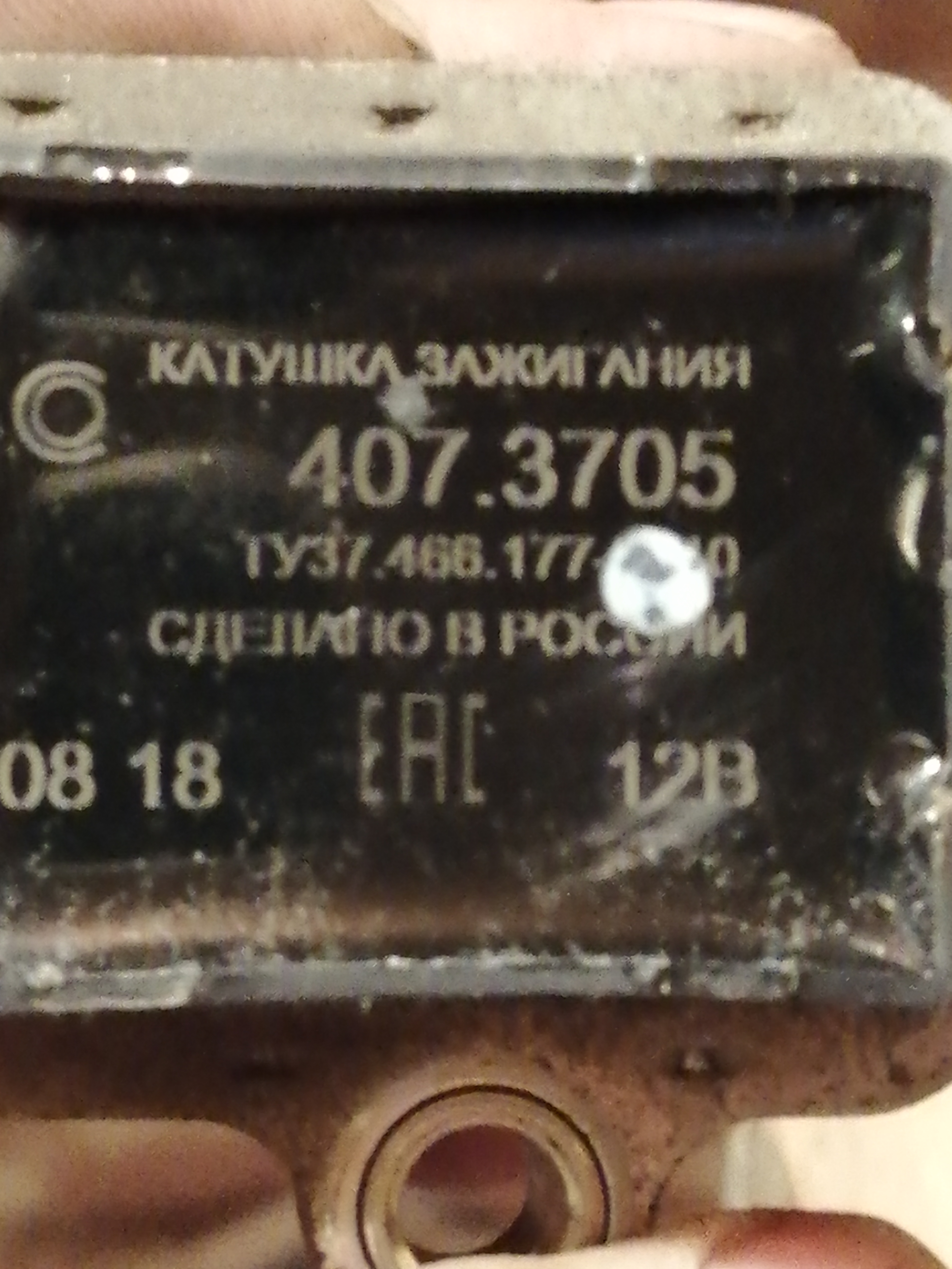

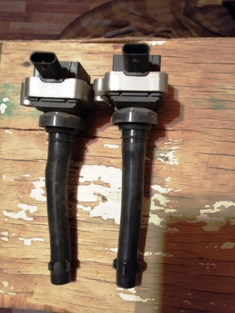

С нашим сервисом нужно самому проверять все, полез сегодня менять свечи, и что я вижу?

Сообщение Вадимм » Вт янв 14, 2020 18:06
Agent/Slaveg писал(а):
Вт янв 14, 2020 17:52
А что тебя смутило здесь?
Это не УАЗ, это корявые руки слесарей у оф дилера.
"Несколько дней назад снова заскакали обороты при утреннем запуске, потом жена пожаловалась что машина на ходу дергается, утренний запуск приходится по два три раза заводит так как глохнет, поехал я за рулем и да, машина под нагрузкой дергается, на ходу на смартфоне открыл приложение глянуть ошибки, ошибки по пропуску зажигания, и самое интересная ошибка, что то типа, что "перепутан порядок зажигания" (сам на ходу не прочитал толком), сделал сброс ошибок прямо на ходу, и машину не узнать, дергатся перестала, даешь газу и летит.
Полез сегодня свечи менять, свечи чистые только зазор слегка больше, но вот вторая катушка меня не порадовала, придется менять ее."

Сообщение Agent/Slaveg » Вт янв 14, 2020 18:17
У меня на прошлом Патре тоже были корявые катушки, даже ржавые, но блин 8 лет отходили и 165ткм. Но они были бошевские, правда.

Сообщение Вадимм » Вт янв 14, 2020 18:27
Там не только корявая, часто ошибка по второму цилиндру где эта катушка стоит, так что лучше поменяю, а эту кину в нз пусть лежит.

Добрый вечер! Прошу помощи! Патриот 2019 АКПП + ГБО при холодном запуске ( от +5 и ниже) заводится, но через 20-40 секунд начинает "троить", загорается чек. При перезапуске проходит. Чек бывает горит пока не перейдет на газ. Такое было на родной прошивке, на прошивке от РБ, сейчас прошивка от Паулса. Ничего не меняется. Ставил свечи BRISK, новые АУ14, менял катушку, переставлял форсунки. Компрессия норм. пробег 27 000км, началось с 3 000км.Заколебал дилера в Нижнем Новгороде. Сканер выдает ошибку 0171 - пропуски зажигания в 1-м цилиндре. Дилер разводит руками. Может это мозги глючат????
Николай54
Сообщений: 214
ЗМЗ ПРО
Сообщение Николай54 » Пт фев 12, 2021 06:57
Попробуйте перекинуть местами катушки зажигания. Если пропуски уйдут следом за катушкой, то соответственно катушка под замену. Если нет, то я бы переставил местами форсунки и посмотрел что будет. Уйдет следом значит форсунка(было такое в своё время на двенашке).
