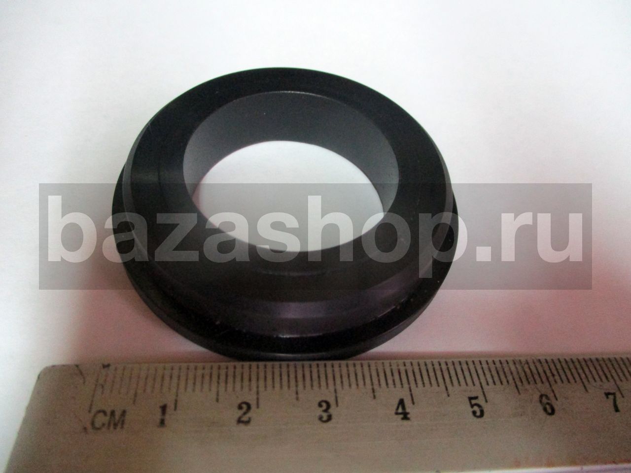

Но при разборе моста для замены шкворней при замене сальников полуоси я обнаружил за наружной упорной пластиковой втулкой и между первым и вторым сальником песок не то чтобы много но для уже убить внешний сальник достаточно, да и на чулке уже были следы заболевания маслом, то есть сальников начали травить. Ну и так как предстояла замена цапф, я решил попробовать как то модернизировать этот узел. Но, изначально я думал что упорная втулка в чулке сделана из приличного материала, но при попытке немного обработать в токарном станке это оказался пластик при том очень дерьмового качества (это даже не капралон!!!) обычный пластик.
- 27596_med.jpg (97.44 КБ) 27800 просмотров
приличного капралона нужного диаметра под руками не оказалось, пришлось идти по предварительно намеченному плану, немного срезать наружный бурт и подложить металлическое кольцо от сальника (Сальник ваз вроде с КПП диаметр наружной обоймы 55мм), в принципе от сальника используется наружное металлическое кольцо с небольшой доработкой по внутреннему диаметру, есть более удачный варвариант Аля ВАЗ, кольцо потоньше по внутренней посадке, меньше дорабатывать, но если бы делал по новой- вытачил бы втулку с буртиком из капралона.

Так что на мои грабли не стоит наступать - надо сразу менять упорную втулку (стакан кожуха полуоси) на деталь из маслонаполненного капралона, в принципе принцип понятен, места в чулке хватить, можно спокойно сделать на токарном станке нормальную втулку чтобы получился получился наружный бортик, в который более плотно утопиться упорный прилив(шайба) на полуоси ШРУСА. А может кто нибудь из приличных производителей тюнинга для УАЗ сделает более качественный стакан кожуха полуоси-упорную втулку. У меня к сожалению до зимы точно руки не дойдут. Но за две недели свежих подтеков, запотеваний не появилось, хотя ежедневно приходиться ездить и по грунту и по песку на стройплощадке, да и кроме стройки у меня пробег каждый день по грунтовке среднего качества по 8 км.
