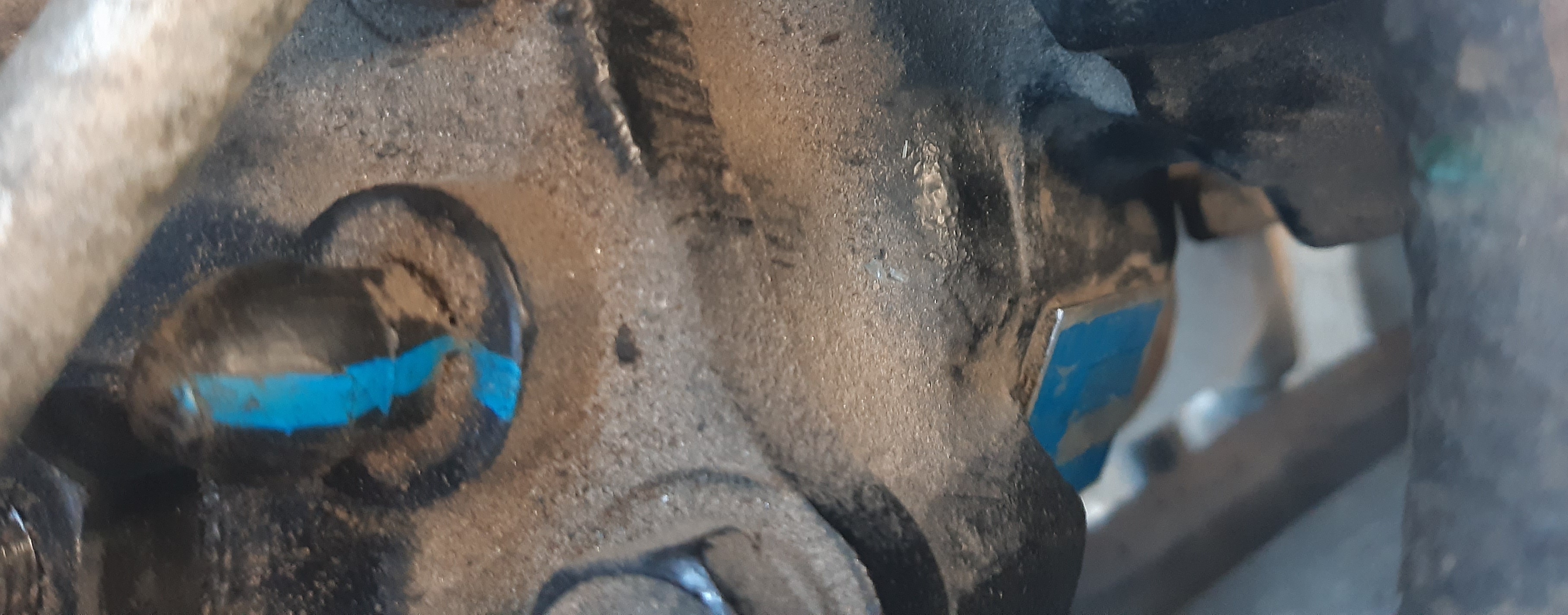

Уважаемые владельцы, подскажите кто в курсе:
Винт со шлицем под отвертку на рулевом редукторе в какую сторону крутить для уменьшения зазора, по часовой или против?
Смущает, что на редукторах с винтом под торкс левая резьба (как пишут в интернетах)

SariousSam, для уменьшения зазора - по часовой
Против...
Против.

Я уточню: в книжке по ремонту указано, что крутить для уменьшения зазора ПРОТИВ чс. Но там и контргайка с левой резьбой, и винт с головой под торкс тоже с левой резьбой.
У меня на винте плоский шлиц, и резьба правая. Так кудой все таки?
Даже по другому спрошу - для уменьшения зазора винт надо Закрутить в корпус или Выкрутить из корпуса?

SariousSam, на своем и винт и контргайку затягивал по часовой

SariousSam писал(а):
Пт июн 19, 2020 07:54
для уменьшения зазора необходимо уменьшить технологический люфт между червяком рулевого вала (фактически шлицами на корпусом шариковой гайки) и ответным полусектором с гребенкой на валу сошки. Шлицы(зубья) на секторе имеют небольшой наклон, регулировочный винт упирается в торец вала сошки, соответственно для уменьшения люфта винт надо ЗАКРУТИТЬ в корпус.
Но извините, нескромный вопрос-зачем? Пробег машин 19м.г. среднестатистический еще пока не перевалил за 50тыс. Наверное есть и больше, но эти рулевые машинки достаточно надежные и ресурсные, что такого произошло, что Вы регулируете зазор в редукторе?

Сообщение SariousSam » Пт июн 19, 2020 21:56
cargof, Пробег 30к. зазор я не регулирую, я его уменьшаю. Мой малышок с новья не был идеалом управляемости. Поэтому решил попробовать уменьшить зазор, если он есть.
А он как оказалось есть, аж почти три полных оборота винта - пальчиками, за головку биты. Сделал полтора оборота - машину не узнать. То только после 140 становился "на рельсы", а сейчас при городских скоростях не надо подруливать, колеи куда то пропали, уклон дороги тоже меньше чувствоваться стал. Руль такой же легкий как и был, в ноль становится сам четко.
Отправлено спустя 1 минуту 27 секунд:
В моем случае речь не про износ, а про отсутствие регулировки с завода.

Уважаемые софорумники!
А давайте немного друг друга уважать, и перед тем как чего нибудь написал, если Вы не знаете о чем - лучше непишите, проверьте!!!
Ниже рулевая машинка ПАТРИОТ 19 м.г. регулировка под отвертку, гайка 19. ОБЫчная ПРАВАЯ РЕЗЬБА
Машинка (рулевой редуктор) с шилдиком УАЗ и по моему, эти машинки ставят уже года три!!! если не больше.
Ниже машинка ДЕЛФИ с Патриота примерно 2010г. (что меня и насторожило в ответе левая резьба и крутить против) Имеет два геморроя ЛЕВУЮ резьбу регулировочного болта и гайка на 16!!! регулировка шестигранником. И другая подводка гидравлики.
ТЕма про машину 19 года, не уверены, не в водите в заблуждение других людей!

Сообщение maslenkin » Вс июн 28, 2020 21:31
Через пару сотен на первое ТО, это гарантийный случай?
левая сторона.jpeg (95.6 КБ) 8856 просмотров
Ну и раздатка на передок видимо сопливит

Сообщение greylonly » Пн июн 29, 2020 06:52
Если будут отказывать "по гарантии", берите отказ в письменной форме.

Сообщение Ruslan 1978 » Пн июн 29, 2020 09:40
На таком пробеге они все ремонтируют без вопросов. Вот ближе концу года начнут по ушам ездить ))) Только на мойку заедьте, от грязи помойте мост, а то не ровен час начнут тянуть волынку о неправильном использовании машины. 8;:
Присоединяюсь к ответу выше, если буду отказывать в гарантии, пусть напишут это письменно и не поленитесь узнать по горячей линии ( телефон на сайте завода), правомерность отказа.

Сообщение SariousSam » Вт июн 30, 2020 22:19
у меня левый потек. В гарантийной замене отказано - гарантия на сальники не более года или 25ккм пробега, что вперед наступит. У меня больше и то и другое. ремонт у дилера- 3600.
Отправлено спустя 1 минуту 52 секунды:
Вообще гарантия УАЗа - так, для отвода глаз. Если дрыгатель дуба даст или кпп отрыгнет, может и сделают... а так, после года владения считай все за бабки.

Сообщение cargof » Ср июл 01, 2020 19:54
maslenkin, соболезную, особенно про раздатку. 15тыс и меньше года -все по гарантии. С сальником РК индийской не тяните, там дикстрон вытечет весь. Фото сальника и фланца в теме про АКПП, примерно 20стр. Если кто нибудь в техразделе создаст тему индийской РК, выложу колхозный способ решения этой проблемы.
Потек только один сальник полуоси? Сальник редуктора не течёт? Если так требуйте проверку шкворней и центрововку ШРУСа - точнее регулировку шкворней, от этого зависит центровка полуоси ШРУСа относительно чулка моста. Если течёт ещё и сальник на редукторе- смотреть сапун моста .

Сообщение maslenkin » Чт июл 02, 2020 17:29
cargof, Был на то-1. В общем у них все нормально:) Запотевания не признают случаем, требующего вмешательства (нет явной течи), согласно п.5 правил гарантии. Пока в раздумьях... добивать эти узлы до 25 т.км. или не знаю пока что предпринять (автоцентр на Дунайском)

Сообщение cargof » Чт июл 02, 2020 20:58
maslenkin, я не специалист в войне с официальным сервисом, езжу к ни масла менять - у них они дешевле чем в магазине :-D повод ля официального обслуживания- АКПП, пока не понятно что с ресурсом.
В гарантии есть примерно такая фраза "запотеваниях.... Не влеяющие на работоспособность агрегата" то есть прокладку клапаной крышки вы никокогда не докажите. С передним мостом наверно то же такая история, картер ниже, уровень сильно не упадёт, хотя у Вас скорее всего уже есть износ пластикового упора в чулке - попробуйте аккуратно за шрус вдоль оси моста подергать, если будет люфт вот и прецедент, или монтировкой, как на независимой подвеске, проверить шаровые -будет люфт это предмет разговора с официалами, соответственно причино-следственная связь к сальникам, у меня на 14 тыс одна шаровая была с люфтом. Короче, мост это не критично, пока если нет посторонних стуков на шаровых ну и если по ступицы в лужи не нырять.
С РК с одной стороны все плохо для Вас, сальник почти самая низкая точка и масло выше, масло АТФ дикстрон 3, его всего 1,4 литра, мало того там масленный насос, и уровня когда нибудь может не хватить, если по РК разойдется и дикстрон убегает значительно быстрее, чем трансмисионка, но доказать проще, чем с мостом, положите на ночь под что нибудь белое, бумагу пакет, если утром будут на ней капли (а судя по фото у Вас уже все не очень хорошо) то однозначно уровень упал, значит на сервис пусть при Вас вскрывают заливную пробку и покажут что уровень есть (главное машина РК должна остыть), скорее всего будет ниже, соответсвенно это НЕ "запотевание не влияющее на работоспособность". Хотя, что то мне подсказывает что скоро по индийской РК будут массовые обращения, так как сам производитель без отражателя на фланце переднего моста РК у себя в документации не показывает.
А если совсем серьёзно, я бы забил на сервис, и сделал эти работы либо сам, либо у людей, которые понимают в этой машине, заодно и шкворня (ШКОТ) поменял на нормальные. Ресурс заводских 30 тыс.
