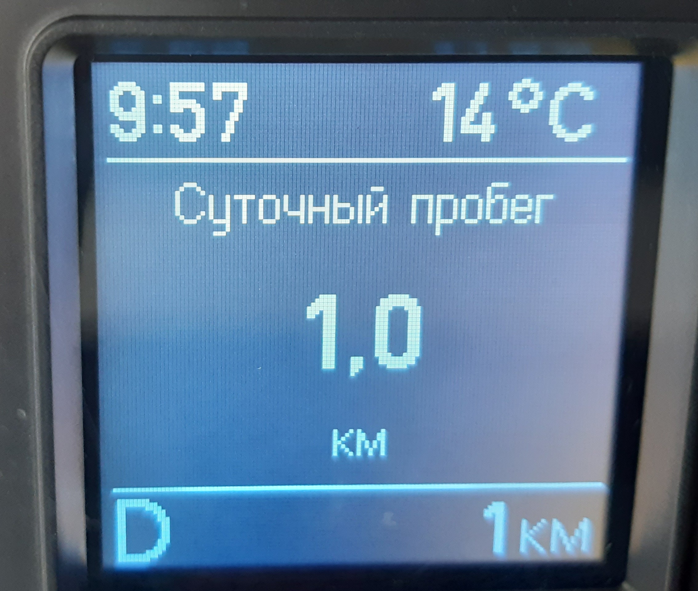

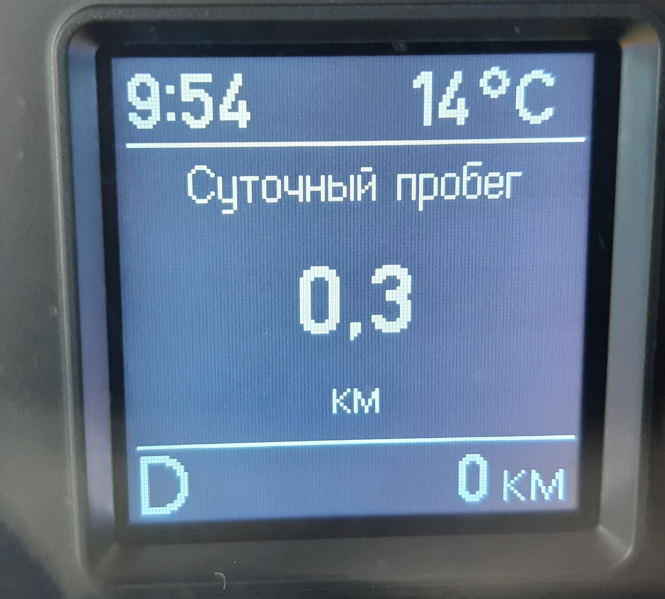

Итак забираю машину. Индикация на ЖК-дисплее выглядит так:
Чувствую неладное, ладно выезжаю, ну и естественно одометр не работает. проехал 15 км, все "9999999". Ну естественно звонок инженеру по гарантии (у нас милая девушка нынче, мне ее иногда очень жалко). Говорю не работает!!! Ну это так поворчать, чтобы в курсе была. Собственно все понятно, электрик комбинацию приборов не активировал.
Если меняют комбинацию она должна выглядеть вот так:
Чтобы активировать необходимо запустить алгоритм сервисной калибровки, делается вдвоем. Снимаем клемму аккумулятора, зажимает пипку на комбинации, одеваем клемму, отпускаем пипку, панель что то пишет потом появляется сервисное меню калибровки. прогоняем алгоритм до записи сохранена. снимаем клемму аккумулятора, ждем 30 сек (так на всякий) одеваем клемму аккумулятора. Можно поиграться калибровками. Как поиграться калибровками есть видео на канале Павел Кабаков на ютубе. Одномометр работает:

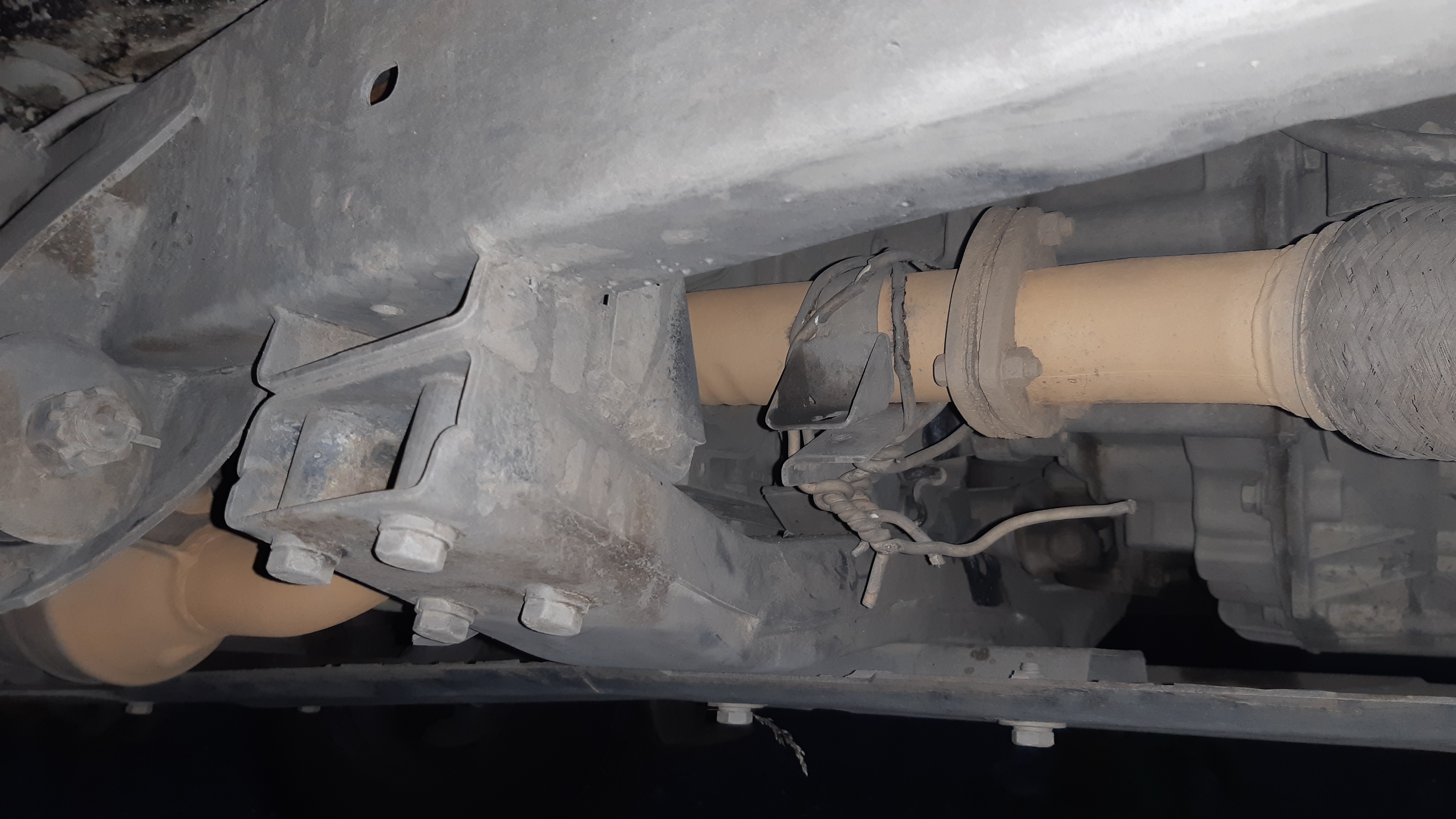

У все передний мост ровно стоит? Не мог понять почему колеса при вывороте шоркают только слева. Поставил бодик 30мм и колёсные проставки 30мм, стало за девать ещё сильнее. Начали разбираться, оказалось, что крепление клюшки справа привареноьсо смещением на 1см+. Пришлось ставить проставку. Теперь зазоры между колесом и аркой одинаковые. ИзображениеИзображениеИзображение

Чет дребезжало в районе выхлопной, нашел блин :sad: правда далековато от гаража и в "лесу" , достало решил отпустить гайки и подложить фольгу (банка из под пиво) из подручных средств, естественно сломал закладную. Ладно все делается. На моей машине не хватало длины хомута чтобы зажать выхлопную на кронштейне у АКПП, гайки зажаты полностью, надо что то подкладывать на трубу или менять хомут. Месяца два до этого искал- что же там дребезжит :sad: не думаю что хомуты у всех разные.

Сообщение cargof » Пн авг 17, 2020 01:12
Поправил обломаную закладную шпильку в крноштене приёмной трубы (виноват сам, что сломал, но это следствие того что вынужден был залезть). Ещё раз очень "добрым" словом вспомнил "эффективных менеджеров" ну был же нормальный жёсткий кронштейн на 409(и на змз про с мкпп вроде крепкий стоит) нет же, в связи с изменением приёмной трубы из за АКПП присобачиши кронштейн из фольги без жесткости он просто живой, рукой гнется, длина хомута больше диаметра трубы он ее не обжимает (или может от темпратуры растянулся) что кронштен что хомут -фольга! Соответвенно вибрации и дребезжание, особенно было заметно при прогреве (все искал чего там так дребезжит пока холодная машина).
Опять извечный вопрос к заводу УАЗ "ПОЧЕМУ НЕЛЬЗЯ СДЕЛАТЬ СРАЗУ ПО ЧЕЛОВЕЧЕСКИ!!!???"
