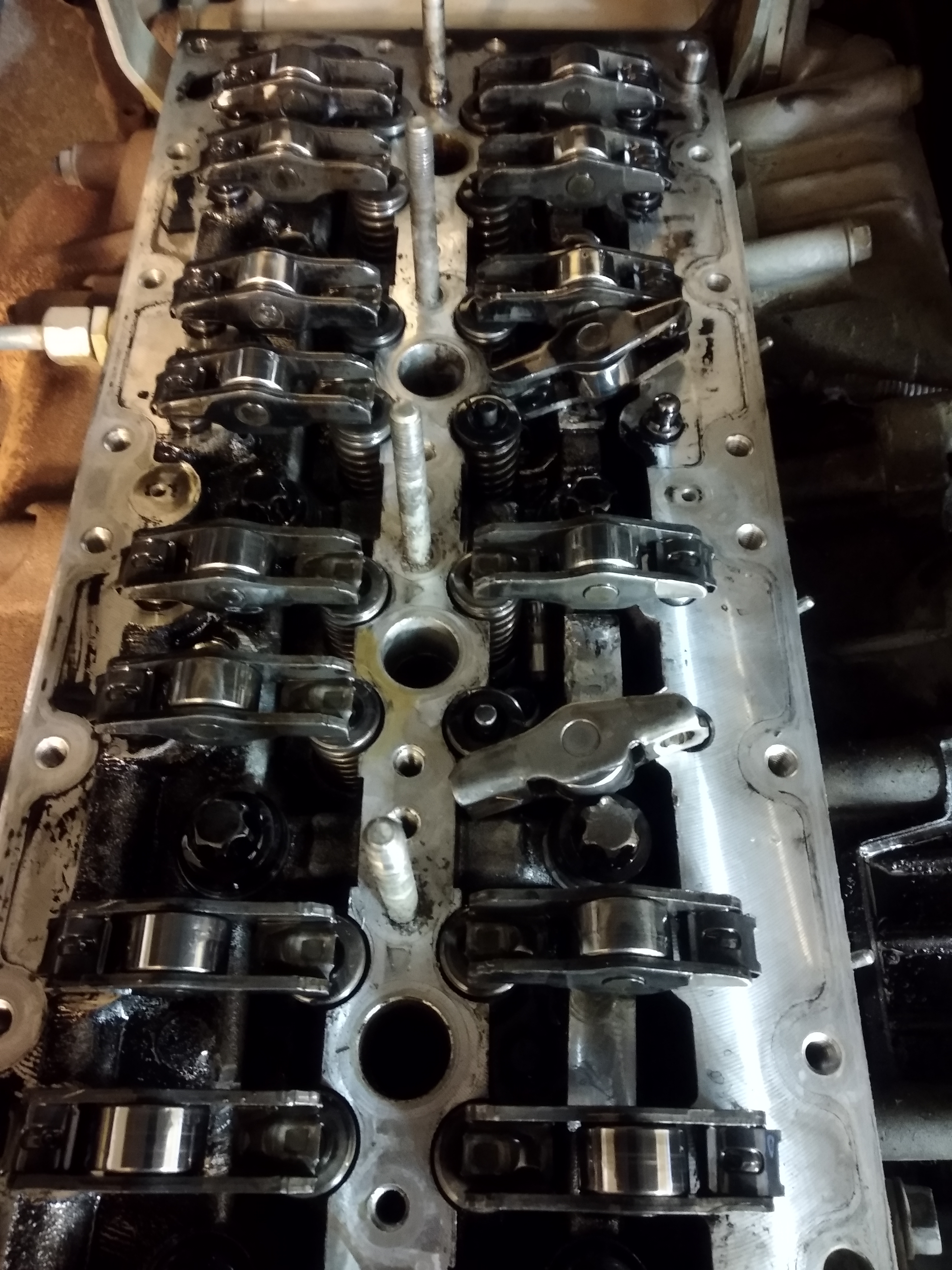

шатунные вкладыши нормальные, СНЯЛ корпус распредвалов чтоб удостовериться и там тоже ждал сюрприз!!! лежат два коромысла рядом и 1 гидрокомпенсатор промеж клапанов . есть Фото если что не правильно пишу. давление могло упасть из за того что гидрокомпенсатор выпал со своего места ?

Наверное, вы имели в виду коренные. И что вы там увидели? Клипсы-а на кой они там нужны? Гидрокомпенсатор постоянно поджимается давлением к кулачку распредвала, через рычаг и ничего не развалится, в общем, забейте.

Сообщение Нугуман » Чт окт 17, 2019 06:44
фото когда снял блок распредвалов

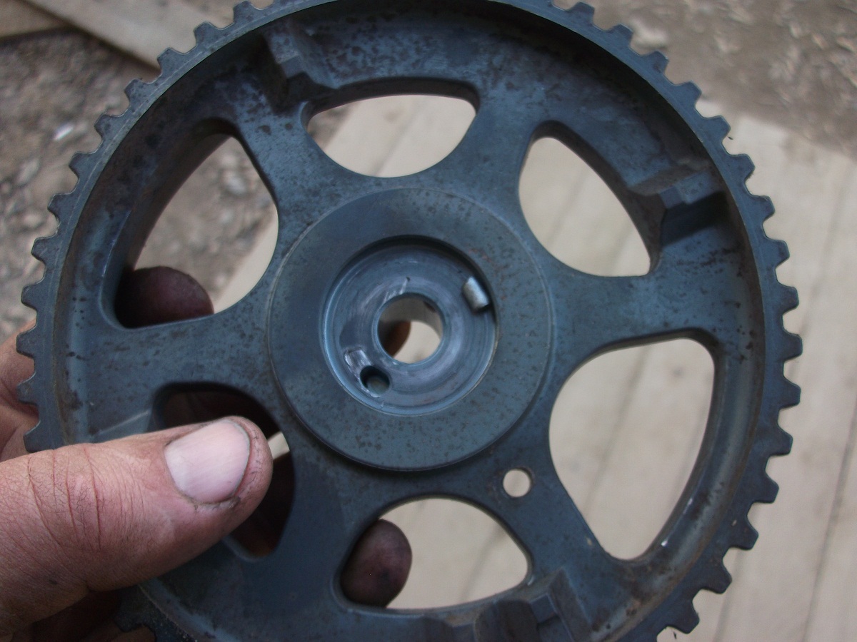

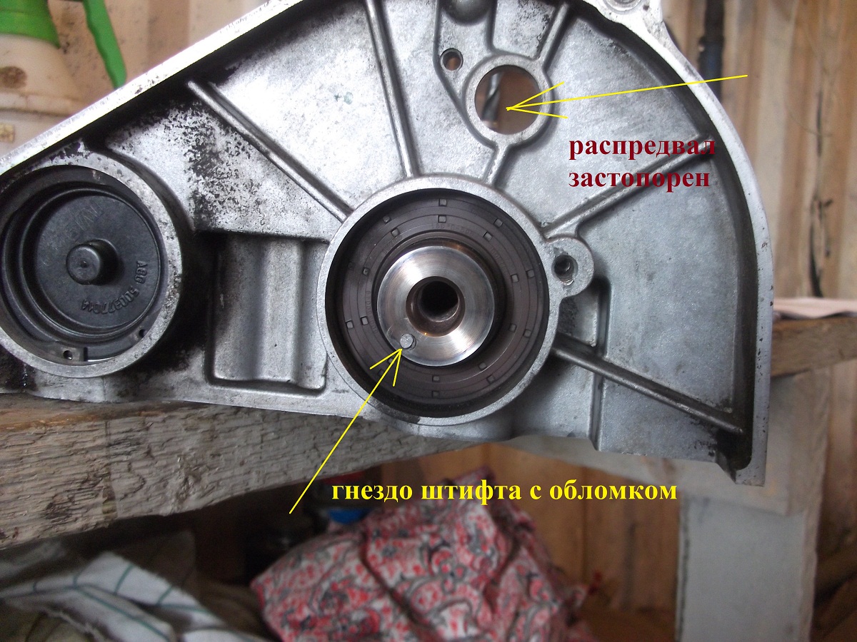

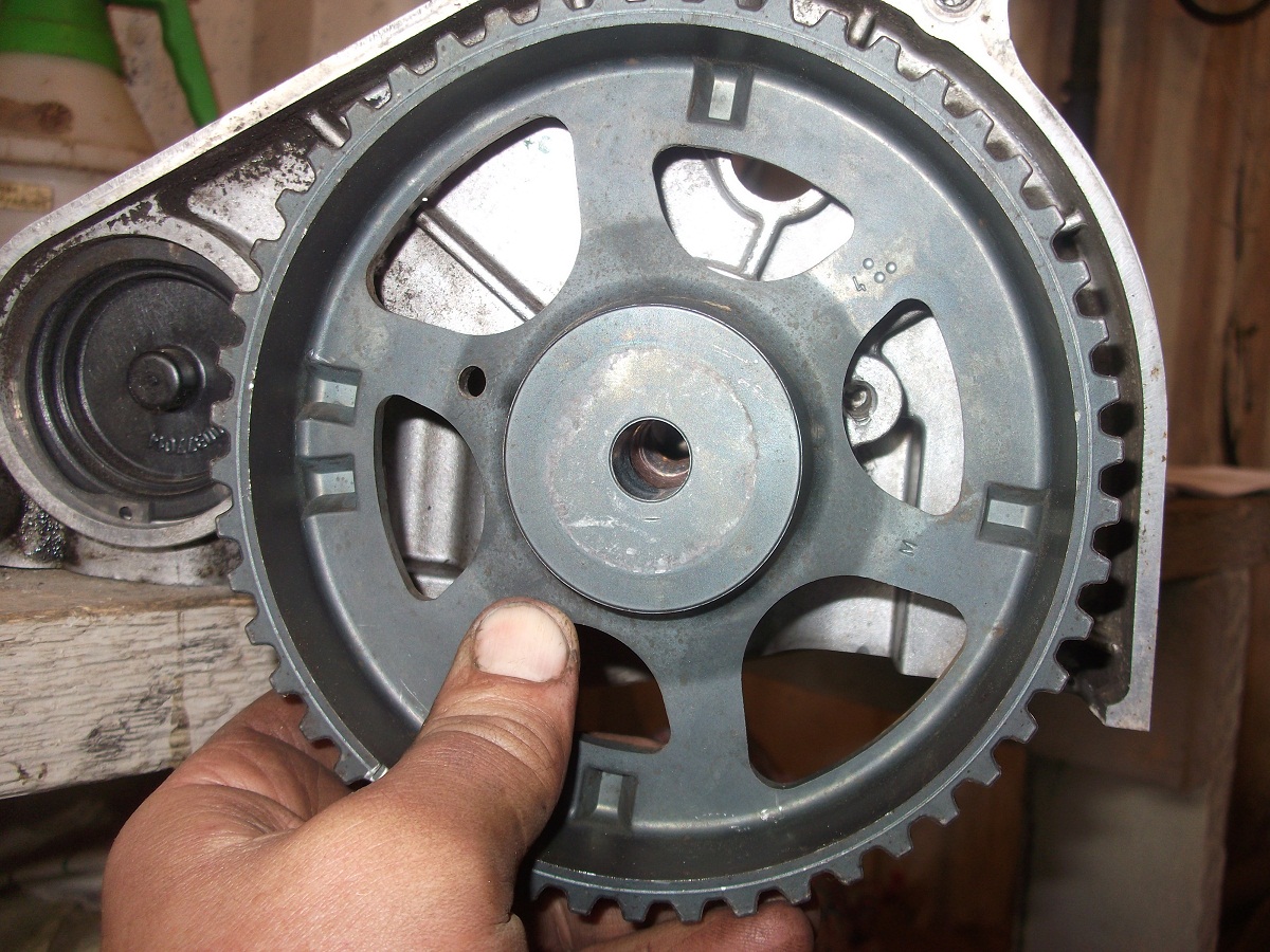

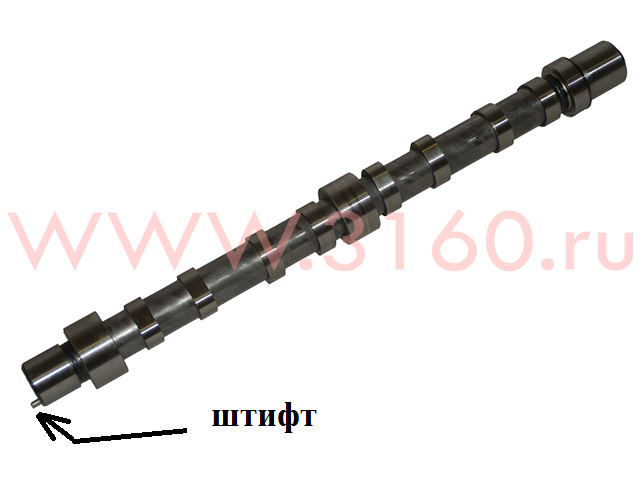

И ещё одно объясните бестолковому. под шкивом обнаружил на впускном распредвалу с завода на торце штифт стоит вот такой
между торцем распредвала и шкивом я нашёл обломок этого штифта.
шкив и распредвал в таком случает вот так конфигурируются. (распредвал стоит на заднем стопоре)
фото 1.jpg (478 КБ) 13556 просмотров
Если прикинуть что шкив оделся на наш пресловутый штифт то получаем такую картину ( напомню что распредвал зафиксирован).
фото 3.jpg (494.84 КБ) 13556 просмотров
Только одно в толк не возьму , если шкив посадить на штифт распредвала и совместить метку которая на 5 мм на лобовине. То тогда не встанут фиксаторы на задней части распредвалов. Вообще всё в башке запуталось.

bazalt72, создаётся впечатление, что отверстие в распредвале для его фиксации сквозное...
Или я ошибаюсь?

Нугуман писал(а):
Чт окт 17, 2019 06:37
Рычаг, скорее всего, упал в момент снятия распредвала, иначе движок ровно не работал бы.Даваление конечно упадет.И еще вопрос в догонку -какое масло льете?, многовато смолистых отложений, чтобы знать чего не надо лить.

bazalt72 писал(а):
Пт окт 18, 2019 15:40
У меня была такая беда,провернуло кулачки на впускном распредвалу,заводской распредвал полый а на нем напрессованы кулачки ,так вот я сломал кучу рокеров пока не понял что дело в распредвале.Заменил распредвал на литой точеный и все поехало.....

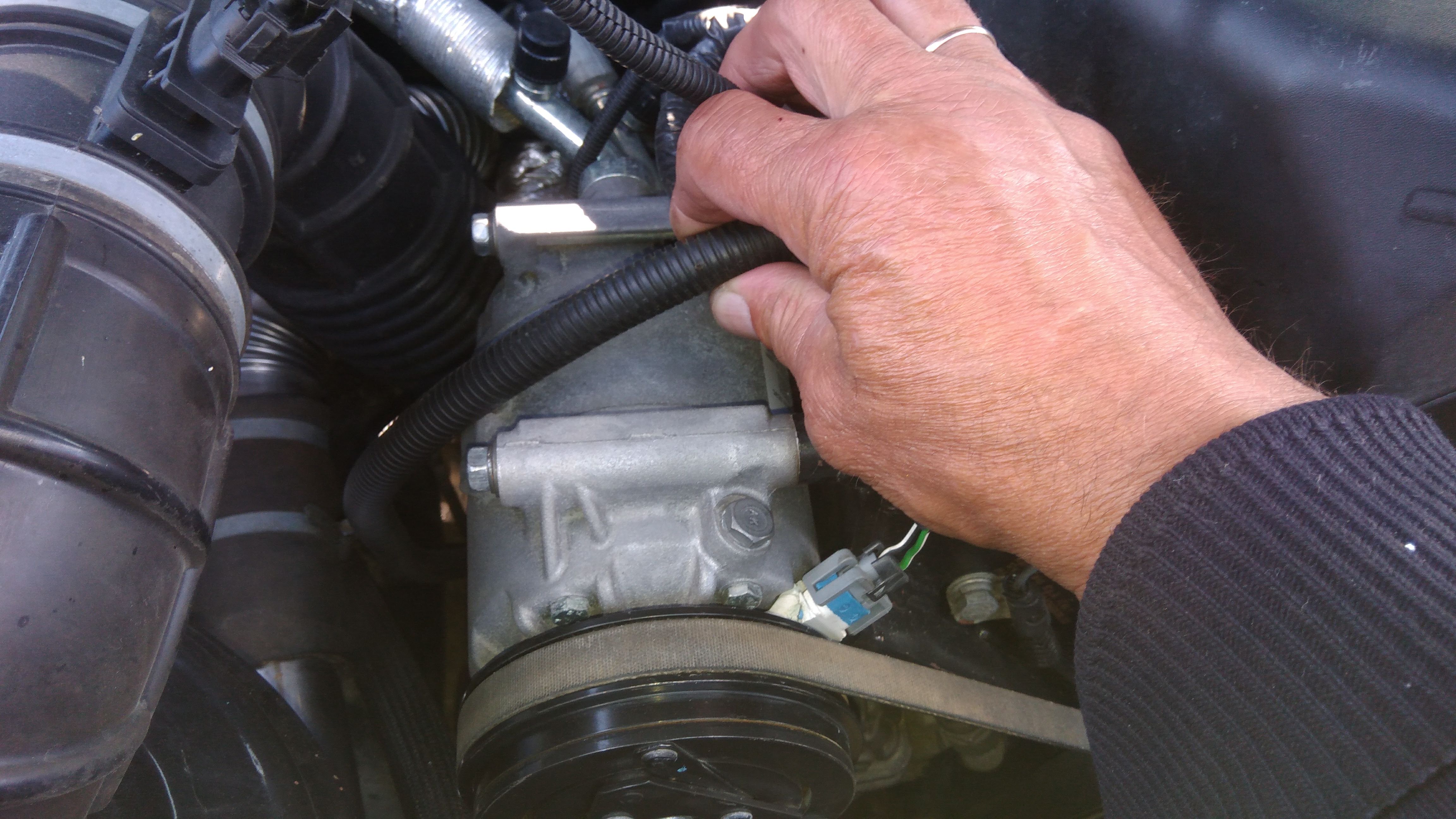

предупрежу у кого ивеко. правда это было в том году.ездил всё было нормально 3года. а потом немного пыхнул. оказалось что бывший хозяин видать менял или снимал ремень кодея.и провод который идёт со стартера на генератор пустил не так.он проходил между насосом кондея и пауком выхлопной. и его перетёрло о трубку.( НА фото показываю пальцем )что должно по другому я понял только когда посмотрел на другом патриоте.в общем у меня горели провода и досталось топливным трубкам. так имейте ввиду.

Было такое, но не погорел, вовремя заметил. У меня стоит дополнительно вольтметр, так вот на ходу заметил что стрелка запрыгала, остановился капот открыл гляжу а этот провод под плавился уже об коллектор и поискрывает. Тоже не правильно проложен был

Значит вам повезло. Я тоже увидел что мигает зарядка. А как только встал по валил дым.
Вы таки будете ржать, но это походу завод так делал. У меня такая же история была, но отделался только заменой силового провода с генератора. Тоже грешил на прежних хозяев. Потом в сервисе встретил мужика, у него патриот в одних руках с салона. Посмотрели - у него точно так же жгут идёт.

А я его выкинул, ещё до того, как он мог бы погореть...
На его месте, но чуть по другому стоит кабель о 16 квадратах [!]

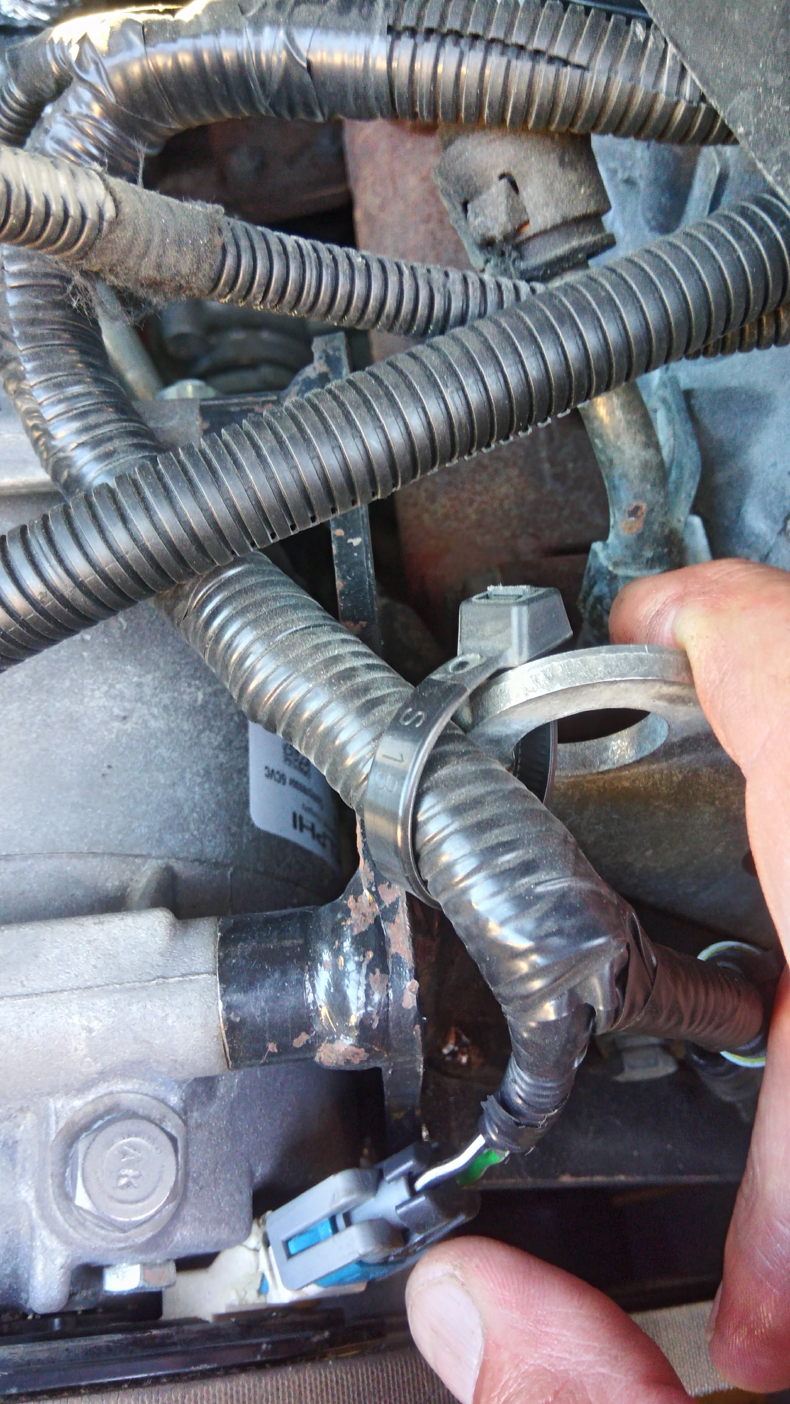

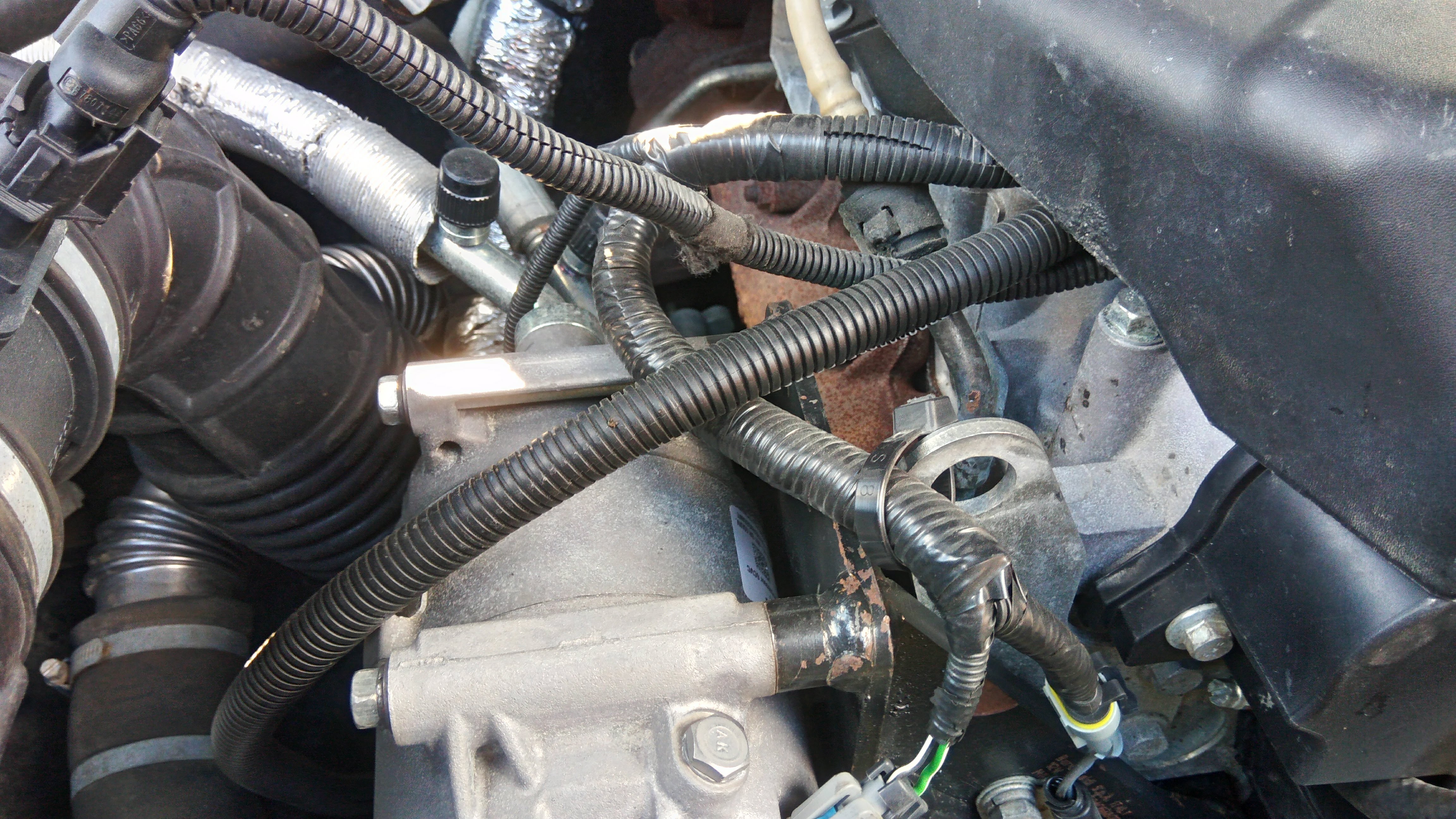

всем доброго дня! я проблему раньше писал, включаю зажигание не запуская дизель лампочка давления гаснет вмести с чеком, и на ходу когда загорается чек то с ним загорается и лампочка давления масло. на давление масло я установил прибор, на прогретом дизеле на холостых давит 1,5. Мне посоветовали поменять датчик контрольки давления и проверить штекер на него , я поменял датчик на новый и проверил штекер , штекер целый, а проблема не ушла!!!! Посоветуйте мне пожалуйста что дальше делать. Эта проблема уже была когда я покупал патрика, и давления не было , давление нашёл а проблема с этой лампочкой осталась .

Сообщение Дробильщик » Пт дек 06, 2019 20:16
Нугуман писал(а):
Пт дек 06, 2019 07:22
Ушлый старый хозяин, вместо того, что бы устранить неисправность, из-за которой горит чек, подключил лампочку чека к датчику давления.... mad:
Ненуачо, видишь, при включении зажигания чек загорается, после запуска гаснет, правда с небольшим опозданием, но гаснет же.... :grin:
В креативе не откажешь, голь на выдумки хитра....

Благодарил (а): 146 раз
Двигатель iveco F1A
Сообщение Гульков » Пт дек 06, 2019 20:53
Там все намного проще. При обрыве цепи до датчика как раз такой эффект и будет. При диагностики панели лампа горит, а поскольку имеется обрыв цепи, то она гаснет, как при наличии давления.

Нугуман
Сообщений: 10
Зарегистрирован: Пн окт 07, 2019 10:58
Откуда: Тура
Двигатель iveco F1A
Сообщение Нугуман » Вс дек 08, 2019 11:44
Скорей всего так и есть, буду прозванивать провод от датчика , но одно не даёт покоя когда на ходу загорается чек вмести с ним загорается лампочка давления , а чек загорается потому что я выкинул ЕГР а прошить не где. Вскрывал панель приборов там визуально не где не увидел перепайки . в каком месте могли подключить давление и чек? :?
