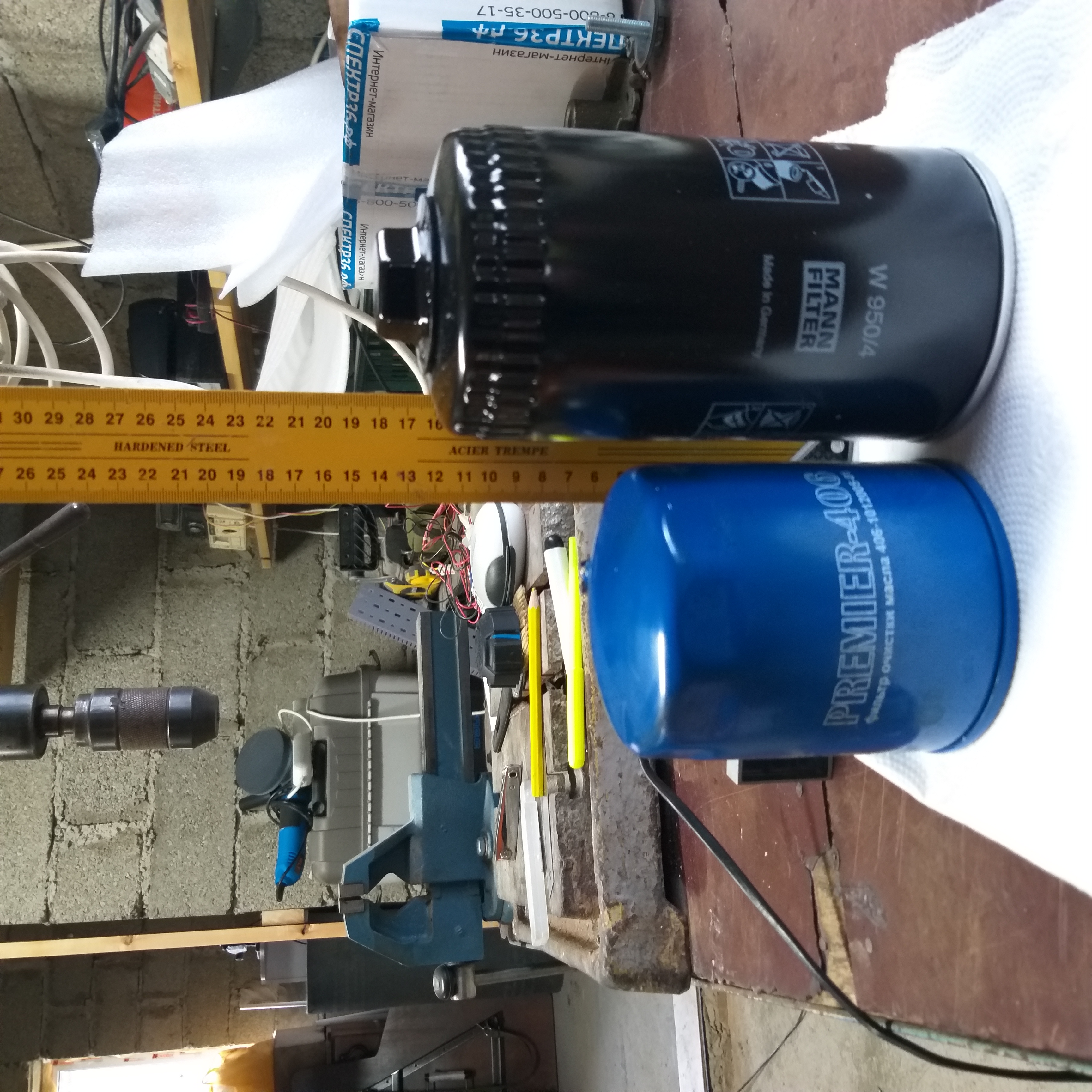

ASD123
Сообщений: 59
Зарегистрирован: Пт янв 13, 2017 12:57
Откуда: Армавир
Машина: УАЗ патриот
Масло для двигателя
Сообщение ASD123 » Вс мар 29, 2020 23:04
Подниму тему
Как по мне вполне отличное масло заводское. На предыдущем патриоте 12 года лил Лукоил 10 *40 . Сейчас в новый уаз залил Лукоил генезис 5w *40 . Кстати заводское масло и есть лукоил.
Вот по фильтрам ставлю только mann w 950/4 . Да большой . Но отличный фильтр. 120 тысяч проехал где-то на них
Меняю масло 6-7 ткм .

ASD123
Сообщений: 59
Откуда: Армавир
Машина: УАЗ патриот
Масло для двигателя
Сообщение ASD123 » Пн мар 30, 2020 13:34
Я задумывался сколько грязи летит в двигатель на маленьких фильтрах. И кстати обратите внимание что на фильтрах fram раньше писали замена через 8 ткм . Видел обзоры как крутит фильтрующий элемент в родных фильтрах . Отсюда и перешёл на mann . Не знаю может это и плохо но меня они не подводили
Отправлено спустя 58 секунд:
И кстати обратите внимание на клапан в японских ....очень много открытие от 2 и выше
Отправлено спустя 2 минуты 38 секунд:
На специализирующихся на этом деле форумах очень много интересного можно найти и про наше масло тоже . Я там регулярный гость . Молча читаю )))) дюжа они там заумные))) шутка
:violence-snipersmiley: патриот 2019 г. АКПП
Давление открытия перепускного клапана 2.5 не многовато ли? Не совсем в тему, но всё ж...

ASD123
Сообщений: 59
Откуда: Армавир
Машина: УАЗ патриот
Масло для двигателя
Сообщение ASD123 » Пн мар 30, 2020 14:09
А чем Вас это смущает ? Тем что масло всегда будет работать через фильтр? Я например только за . Поэтому его и в карячил
Отправлено спустя 4 минуты 16 секунд:
На том форуме на который я ссылался обратил внимание как обсуждали 2 фильтра для японца один с открытием клапана 0.8 другой аналог с открытием 2 . Оба фильтра рекомендованы заводом . Они там листов 20 переписку вели . Думал позадушат друг друга)))
И еще ...
Как по мне фильтр такой же основной элемент и на него надо также обращать внимание особо . Большинство людей льёт масла 3 и 4 категории но при этом ставят хреновые фильтра пытаясь на этом экономить . Так что вопрос в тему точно))))
Отправлено спустя 18 минут 3 секунды:
Вот для сравнения
Так корректнее будет

Agent/Slaveg
Сообщений: 759
Масло для двигателя
Сообщение Agent/Slaveg » Пн мар 30, 2020 17:40
А масляное голодание? :? Хозяин-барин

Какое голодание, не очень пойму
Отправлено спустя 8 минут 21 секунду:
Масляные голодание будет в одном случае, если будет забит фильтр . В этом случае откроется тот самый клапан. И вся х..... будет в моторе Ну забить фильтр надо конечно постараться.
На фильтра ливны синий на моем фото много жалоб что клапан вообще не держит .
Я не берусь утверждать так как на них не езжу . Я его сразу выкинул и все )))) может уже и хорошие делают )))
Почему ставлю большой такой , нужна большая поверхность фильтрующего элемента, чтобы не было голодания
Как то так

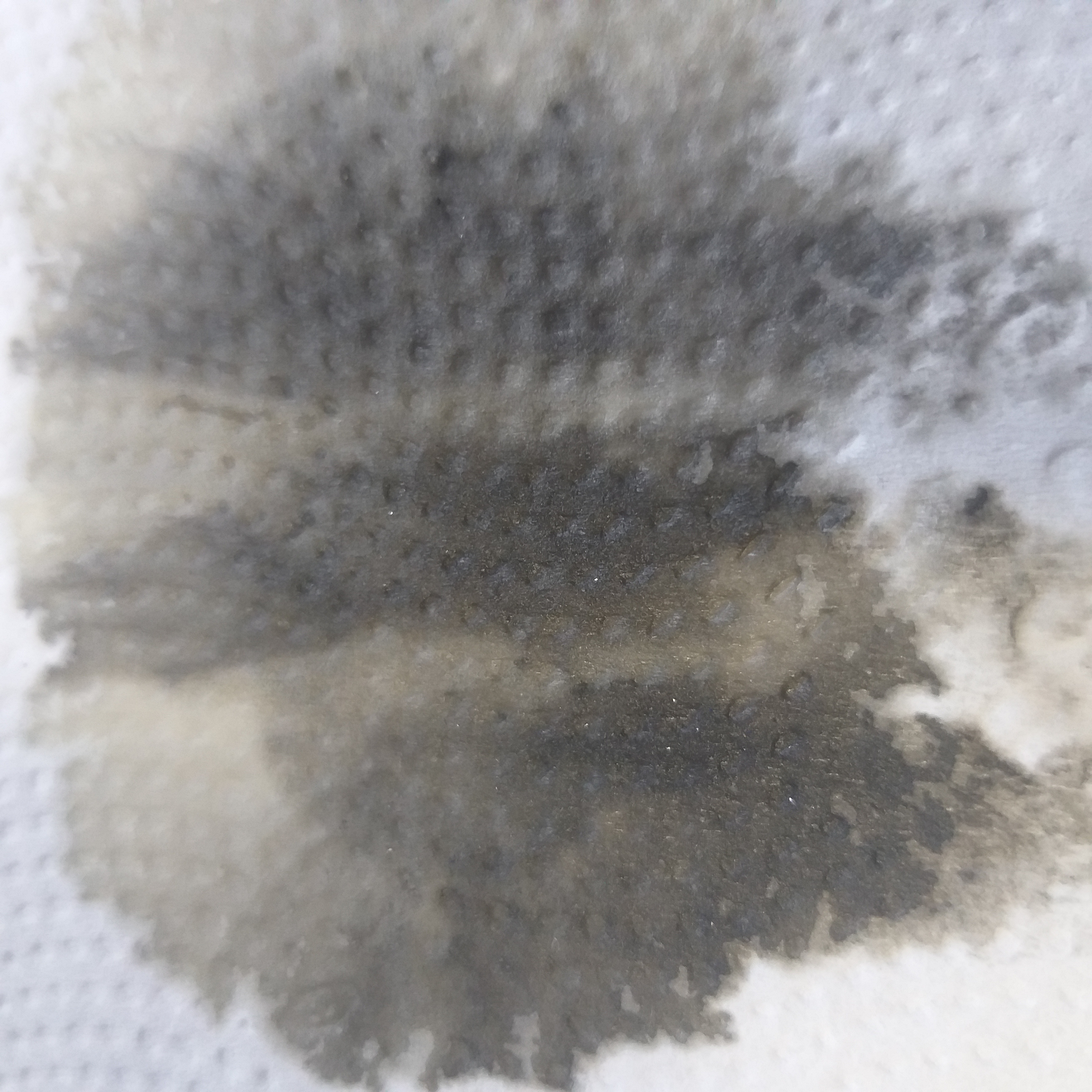

Вот масло которое слил через 800 км с нового мотора
Какаято муть на дне .хз что это
Не че советовать не буду, но думаю масло менять на то 0 надо. Либо самому
