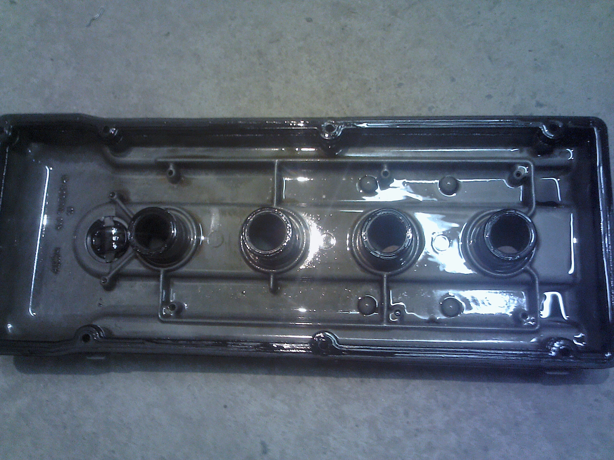

ortoped1959 писал(а):
Вт сен 24, 2019 11:43
При осмотре через маслозаливную горловину виден коричневый, "лакированный" налет на металлич. частях,
вывод, что Лукойл синь для 409 Е 3 вполне резонно использовать.
зря себя успокаиваете!
"лакированный" налет - говорит о том, что масло то не совсем качественное.
такой налёт плох для системы смазки, а особенно для гидриков

vadim20 писал(а):
Пт сен 27, 2019 17:49
Поддерживаю, то же имел такой опыт, но только с ЗИКом..., ушёл на ГТоийл - налёта нет, и движок как-то помягче работает...

Сообщение ortoped1959 » Ср окт 09, 2019 09:42
Про налет уточню : не темно-коричневый, а как легкая тонировка, не "чифирь" безобразный, а легкий кремовый оттенок, метал виден светлый. Полагаю, за 9 лет и 180 т.км должно что-то отложиться. Гидры, понятно, надо менять, в планах, выбираю коплект ГРМ, расчет еще на сотку как минимум. Лук использую давно, на Шеви после 240 т.км меняли цепь и гидрики, так лак был не прозрачный :roll: , и ничего, еще 20 т. у меня и дальше не знаю. Не, не, я никого не агитирую, просто факты. Неопытные водилы часто ведутся на росказни "продвинутых" сервисменов о "чудо" маслах, соответственно, забугорных, а попадают на контрафакт. Чудо-промывки, чудо-присадки, в результате износ ДВС ускоряется в разы. Про ZIC, был опыт на простой Ниве у брата, не понравилось, жестко работал двигатель, и зимой густело сильно п\с. JT вроде тоже корейское, наверное, качество выше и ,слава Богу.

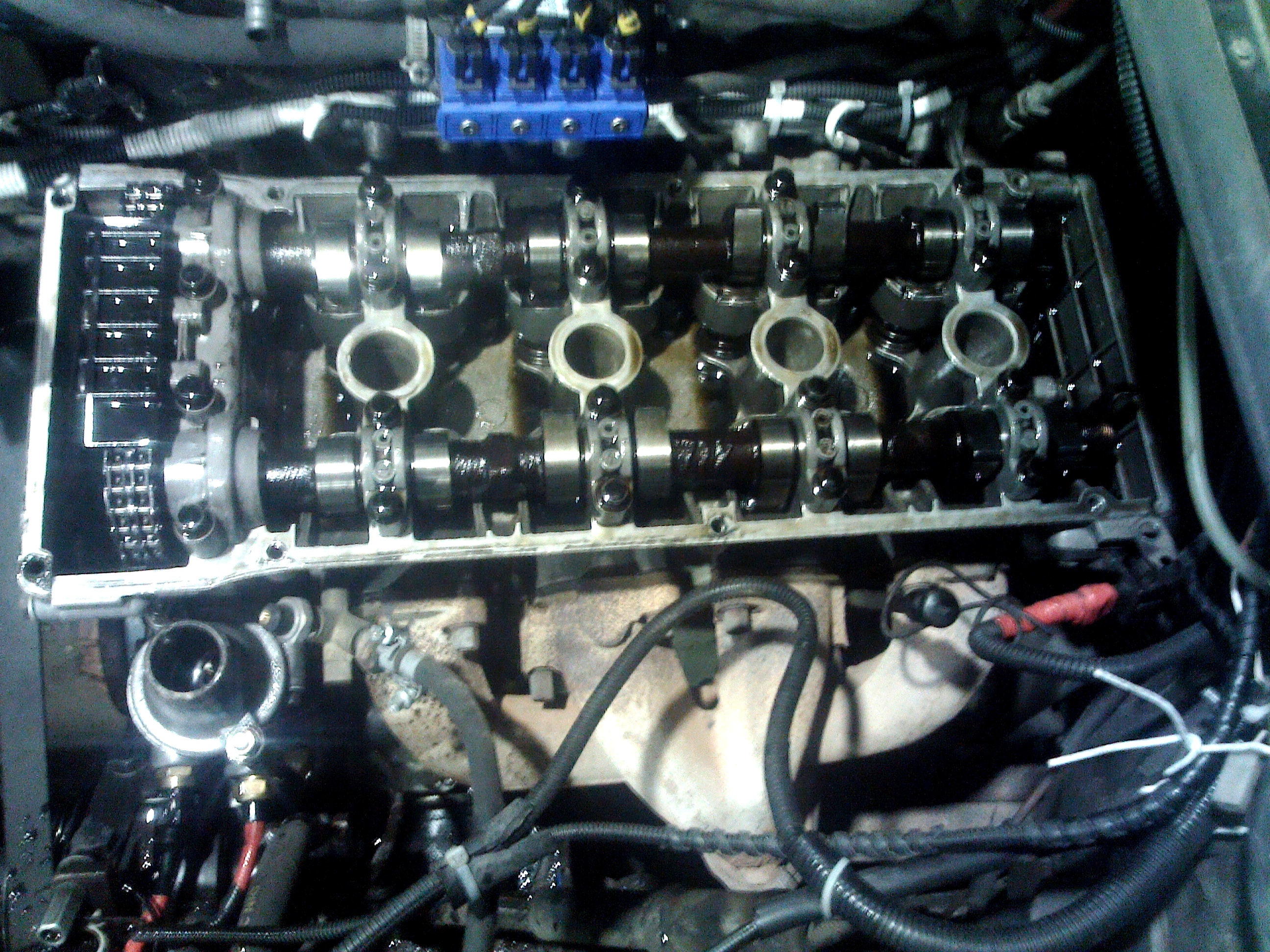

vadim20
Сообщений: 584
Машина: уаз31519 хантер
Поблагодарили: 52 раза
Масло для двигателя
Сообщение vadim20 » Ср окт 09, 2019 19:28
вы же сами пишете "лакированный налёт", если его попробовать протереть и он таким и останется - то это ничего хорошего!
любой такой налет говорит о плохих свойствах моющих присадок масла. Этот налет - это горелое масло и такой налет если он начнет где то отваливаться - он приведет к износу и даже возможным задирам. для тех же гидрокомпенсаторов ничего хорошего нет.
Масло несет не только функцию смазки и выноса частиц износа, но и несет огромную функцию охлаждения, а этот налет эту функцию снижает.
Сам по себе двс змз достаточно крепкий, пробег в 180т.км. это не такой уж и большой пробег, поэтому не смотря на такое масло двс всё равно ходит - но масло у вас фуфло.
вот вам фотка пробег на момент фотки примерно 150т.км. (это я менял упорные кольца распред валов и проверил фазы, эти кольца распред валов очень сильно влияют на износ цепи и привода грм, осевой люфт из-за износа колец - одна из причин быстрого износа цепи и ее обрыва)
Ну и масло не нужно перекатывать, даже если вы думаете что у вас нормальное масло, то при вашем лакированном налёте выходит что масло вы перекатываете и скорее всего моющие присадки уже просто не работают. так что варианта два: 1. не качественное масло, либо 2. перекатываете масло и оно просто в какой то момент уже теряет часть своих функций.
Как видно на фотке - нет ни какого лакированного налета.
А уж про " "чифирь" безобразный " - говорить не будем - это уж совсем говно кто то льет, либо меняет масло раз в пятилетку.
Так что вы сами себя успокаиваете! :-)

Сообщение ortoped1959 » Чт окт 10, 2019 10:39
Wadim 20? спасибо за разъяснение, может то, что я смотрел через заливную горловину и на недавно остановленном движке налет показался "лакированным, блестящим" с кремовым оттенком из-за старого отработанного масла. Крышку клапанную не снимал, все откладываю на замену ГРМ. Не скрою, консервативен, приверженец стабильности, пока не разочарован в Лук 5w40 на Шеви п\c 10w40 похуже, конечно.
Для меня состояние авто очень важно, езда на работу ежедневная по 70 км, плюс охота, рыбалка, не раз убеждался по нашей технике : "лучшее - враг хорошего". Порекомендуйте, для 409 Евро 3 с пробегом, какое масло из доступных (возможность купить в г. КИРОВ, например) Вы бы посоветовали. С уважением !
P.S. Попробую снять под крышкой мини видеокамерой, для любопытства, продемонстрирую, если получится. Время в дефиците, гараж облагораживаю, печь варю, сезон охот. в разгаре, в общем, дела, дела....

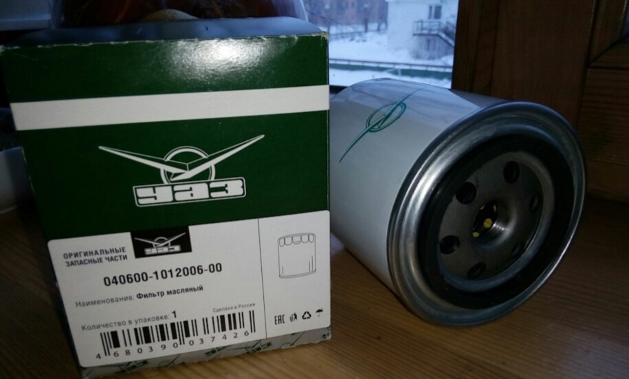

KBA3AP
Сообщений: 67
Масло для двигателя
Сообщение KBA3AP » Чт окт 17, 2019 22:21
Уже второй раз заливаю корейский KIXX. Полусинь. Вроде норм. Хотя... После первой заливки начиная примерно с 5000 км после замены начинает увеличиваться время, за которое гаснет лампочка давления масла. При подходе к 9000 (примерно), горит около 4 сек после запуска. При температуре за бортом +15 - +20. Может фильтр тому виной, пока не разобрался. Расход масла за пробег с 98000 до 108000 км составил около 1,3 л. Но как я предполагаю это следствие пересечения Урала туда и обратно и поездки по Горному Алтаю. Приходилось на подъемах держать обороты 4000 - 4500, особенно на обгонах. И еще грешу на ГБО, у газа температура горения выше бензина, может тоже влияет на расход масла. Попробую сменить масло и фильтр, посмотрим что будет. Пробег на данный момент 108000 км. Данное масло начал лить на 98000. Самое интересное, что в Барнауле еле нашел литр этого кикса на доливку, забрал последнюю канистру. Даже в специализированном магазе "Корейские масла" про него не слышали.

Масло для двигателя
А Вы в интернете информацию о производителе не искали???
Отправлено спустя 6 минут 12 секунд:
Угар у этого кикса - просто бешенный! Кот же GToil за 10 т. км. даёт ну грам 200 уменьшения, т.е от смены до смены не доливаю...
А по поводу позднего потухания лампочки низкого давления масла... фильтр это или масло.... попробуйте на 5000 км просто заменить фильтр (тем более что Вы используете может не совсем дешевый, но не очень качественный фильтр НоНейм производителя, в красивой упаковке...) и сравнить результаты...
Да и нам после сообщить - будет интересно узнать...
надо фильтр более нормальный ставить, а не это невское фуфло

Ermito писал(а):
Пт окт 18, 2019 09:39
Мало того, что у него противодренажный клапан НЕ держит практически с новья, так ещё и дешманская фильтровальная бумага..., да и на той экономят...!

Sergey_L61 писал(а):
Пт окт 18, 2019 09:45
Поменял фильтр. Поставил МАN. Все пришло в норму. Лампочка давления гаснет сразу после заводки двигателя. Кстати, предыдущий фильтр пришлось откручивать методом втыкания в него отвертки. Фильтр оказался СУХОЙ, в нем не было масла ни капли. Что сильно удивило. Обычно когда приходится дырявить старый фильтр, из него масла хоть немного, но вытекает.

Квазар
Какой MAN поставили ? Советую 920, полнопоточный, даже с кондеем ставится. Но и его я меняю через 5 т. км. при частых заводках зимой, двигаться начинаю с 40 гр. ДВС, но без сильной раскрутки, 2000 об. мин.
Пт ноя 01, 2019 13:05
920 - НИЗКИЙ всего 95 мм, но с давлением открытия перепускного клапана 2,5 бар.
920/21 - такой же - низкий, но с давлением открытия всего 0,8 бар!!!
ВЫСОКИЕ
MANN W 940/81 - высотой 142 мм (ПРЕКРАСНО СТАВЯТСЯ даже с кондеем) но давление открытия 0,8 бар
MANN W 940/25 - высотой 142 мм, но на давление открытия 2,5 бара!!! Такие ставлю себе..., т.к площадь фильтрации выше чем у 920 в 1,49 раза!!! И "неоткрывающийся" при малом перепаде перепускной клапан ЛУЧШЕ сберегут двигатель от грязи...
