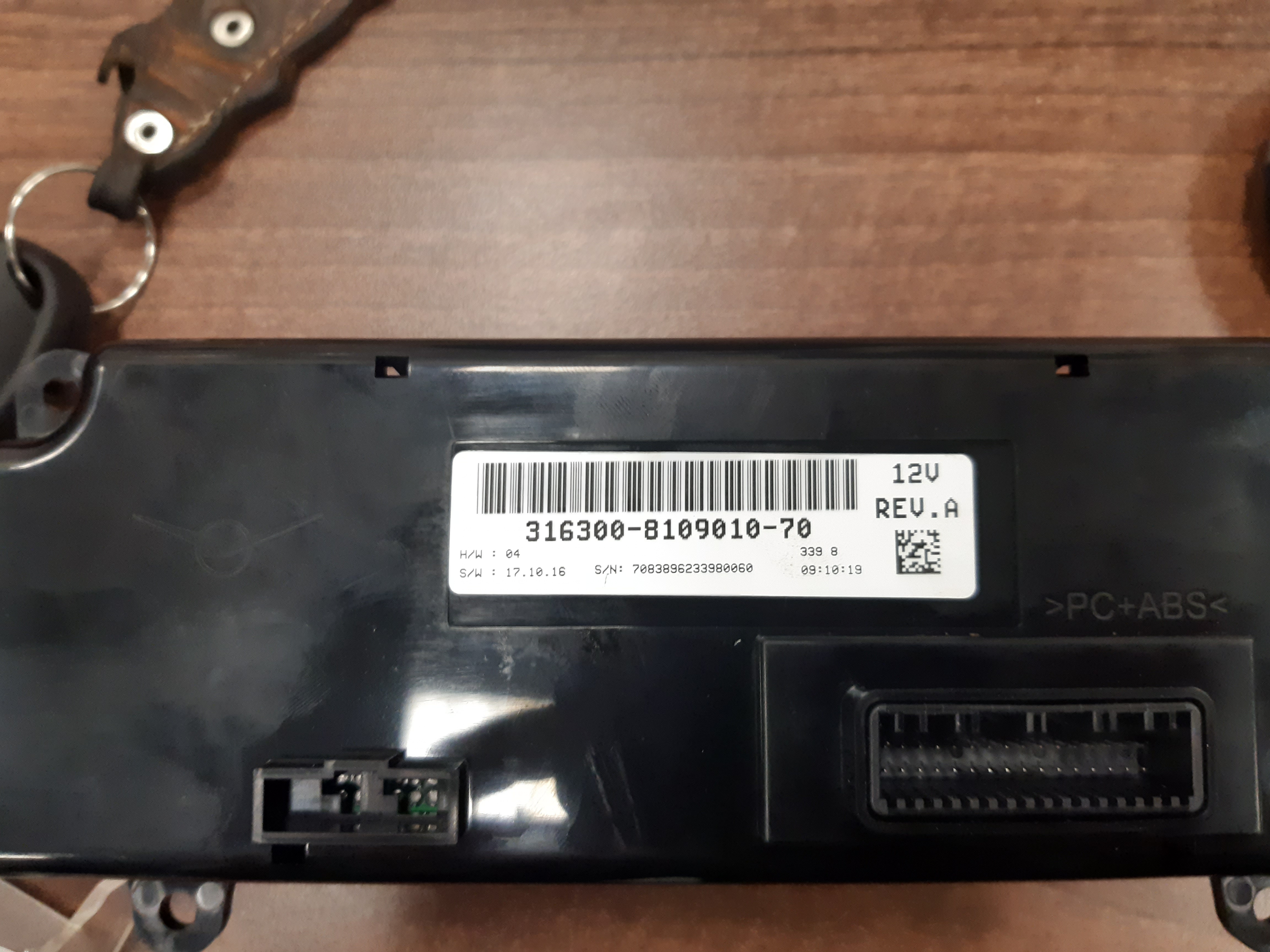

cargof
Сообщений: 418
Откуда: Мурманск
Поблагодарили: 159 раз
Сообщение cargof » Чт ноя 21, 2019 19:28
aleks58 писал(а):
Чт ноя 21, 2019 18:19
взять от более ранних моделей и поставить, там дел 5 минут. или он где-то в другом месте?
да, но на 7минут:) там две вредных фишки(точнеемна блоке одна, но чтоб достать блок надо снимать ещё одну) и четыре самореза, и снять панель:)
НО, это либо БЛОК, либо ПРОШИВКА. Блок от более ранних моделей может то же повести сябя с глюками. Блок берет информацию с четырёх точек:
1.ЭБУ
2. Датчик температуры салона.
3. Датчик температуры испарителя кондиционера.
4. Датчик солнечной радиации.
ЭБУ прошивка изменена, а это информация от датчика температуры двигателя и возможно температуры во впускном коллекторе, эти параметры при диагностике сканматик не увидел, и как блок климата их понимает непонятно. Изменилась система охлаждения двигателя, возможно есть какие-то поправки да датчики ЭБУ.
Так что не факт, что смена на рабочий блок поможет. Возможно нужна другая прошивка блока климата.
На днях мне обещают протестировать заведомо испраный блок от более раней машины. А менять, заказывать, поднимать шум и т.д. пока рано. Как только получиться, я отпишусь.
Если кто то раньше сможет сделать эту манипуляцию, надеюсь то же поделиться на форуме.
aleks58 писал(а):
Чт ноя 21, 2019 19:15
Хотя бы сверить каталожные номера, они то хоть одинаковые или разные например с 17 годом
у меня на блоке нет наклейки. Визуально абсолютно одинаковые.

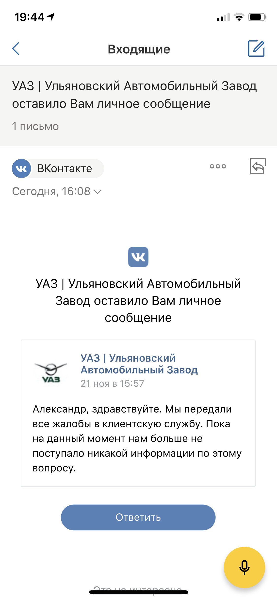

Сообщение buyer1955 » Чт ноя 21, 2019 19:44
ВКонтакте УАЗ(Ульяновский Автомобильный Завод), набрел на страничку завода, написал по поводу климата,ответили, что передали жалобу в клиентскую службу. Но..... по этому поводу к ним ни кто не обращался, по этому завод и молчит, он типа не в курсе.
Edition1 048/300

Сообщение Вадимм » Чт ноя 21, 2019 20:37
buyer1955 писал(а):
Чт ноя 21, 2019 19:47
У меня сложилось мнение что представителя завода в соцсетях никакого отношения к заводу не имеют, просто рекланая группа, писать им бесполезно!

buyer1955 писал(а):
Пт ноя 22, 2019 16:53
Они нашли новый,но на автоматах они не работают,не стыкуются параметры прошивки и систем автомобиля.
я держал два часа назад свой (на моем таки есть номер, сразу не увидел, так как лень было первы раз снимать) и новый и с машины с МКПП начала 19г.Номера одинаковые.
На фото новый. К моей машине подключали все три блока. Все три одинаково первые несколько минут в режиме "авто" работают адекватно.

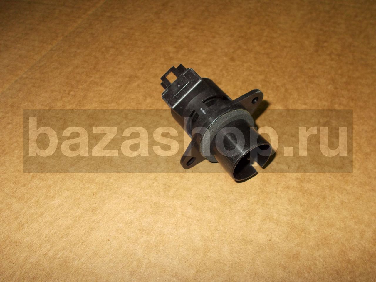

Датчик температуры салонный не пробовали ставить "старый"?
Действительно и датчик салона, другой.

. С 17года датчик не меняли, он с вентилятором и забирает воздух из салона.
На машине 17г и на нынешнего года датчики разные в чем конкретно не знаю щупал рукой через низ.(по форме по крайней мере)

buyer1955 писал(а):
Пт ноя 22, 2019 21:43
других датчиков с 17года не было https://www.bazashop.ru/product_2727432.html
Сейчас именно такой.

Добрый день форумчане. После моего письма на уаз с претезиями по климат- контролю и нелестным отзывом по отношению к клиентам дилеров. Сегодня мне позвонил инженер по гарантии дилера в Казани и сказал что завод признает проблему климата будут решать вопрос с прошивкой. По срокам что когда не известно. (сказали ездите пока в ручном режиме)

marat kazan писал(а):
Вт ноя 26, 2019 09:39
