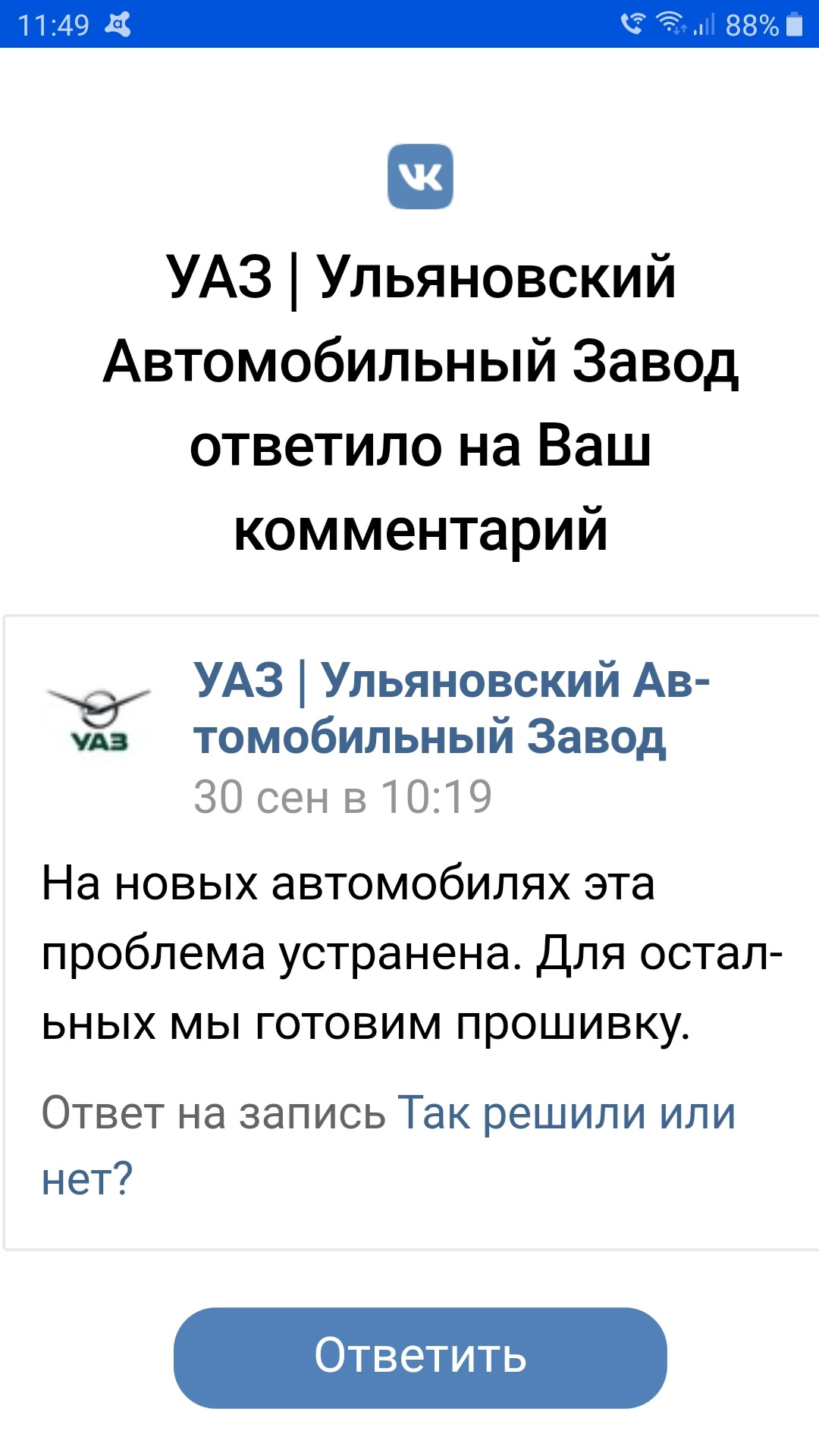

Вот тут только остаётся надеяться,что завод решит этот косяк быстрее, чем проблему плавающих оборотов ZMZ Pro, которой почти год. После покупки АКПП - поинтересовался и получил ответ.
Скрин прилагаю )))

Есть да же номера прошивок (выкладывали в телеграмм канале, к которому можно подключиться по ссылке в моей подписе).
Вроде у прошивки с номером 500 проблема с оборотами решена.

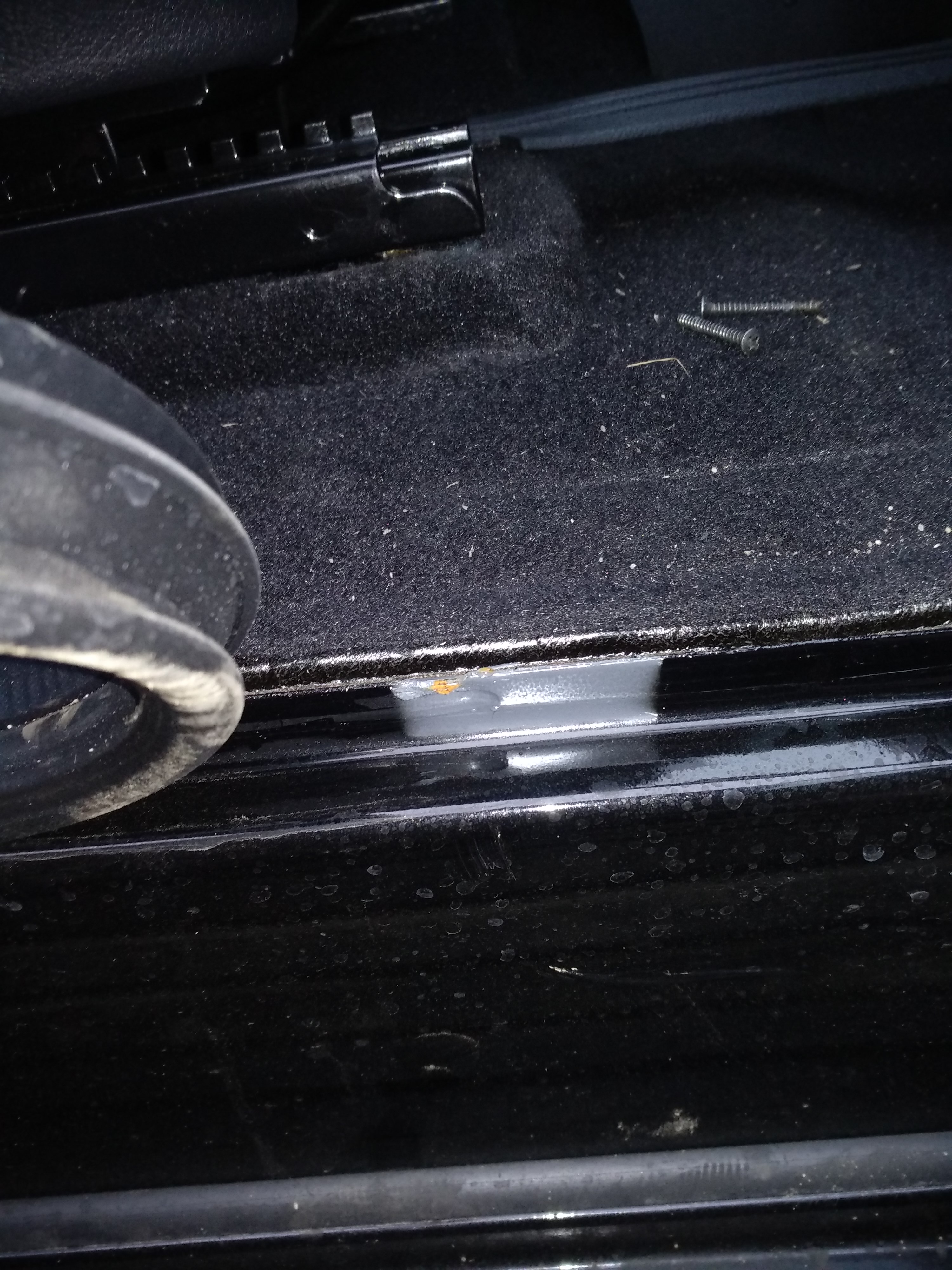

Засек сегодня на своем. Утром минут за 6 машина достигла 43-45 градусов, когда стрелка уверенно оторвалась от 40С отметки. При этом машина стояла неделю без движения, т.е. абсолютно исключен остаточный нагрев от предыдущих поездок. Уличная температура на тот момент составляла 3С. Также обратил внимание, что прогрев машины остановился на отметке 70С, хотя в инструкции написано, что рабочий диапазон охлаждайки от 80 до 110. Завтра буду также разговаривать по этому вопросу.
А вот теперь самое вкусненькое... такой бАльшой булыжник на голову УАЗов и, видимо, геморройчик всем вам))))) На фото вы можете увидеть, что находится под уплотнителями передних дверей. Все же некоторые легенды не врут, в частности УАЗ уже с завода имеет следы коррозии. Так что берите мовиль, кисточки, отвертки и, пока не поздно, покройте антикором эти места.
Правый передний пассажирский порог под уплотнителем
На задних дверях на всякий случай тоже посмотрите, но у меня там краска была вся на месте. В багажник я залезть не успел пока.

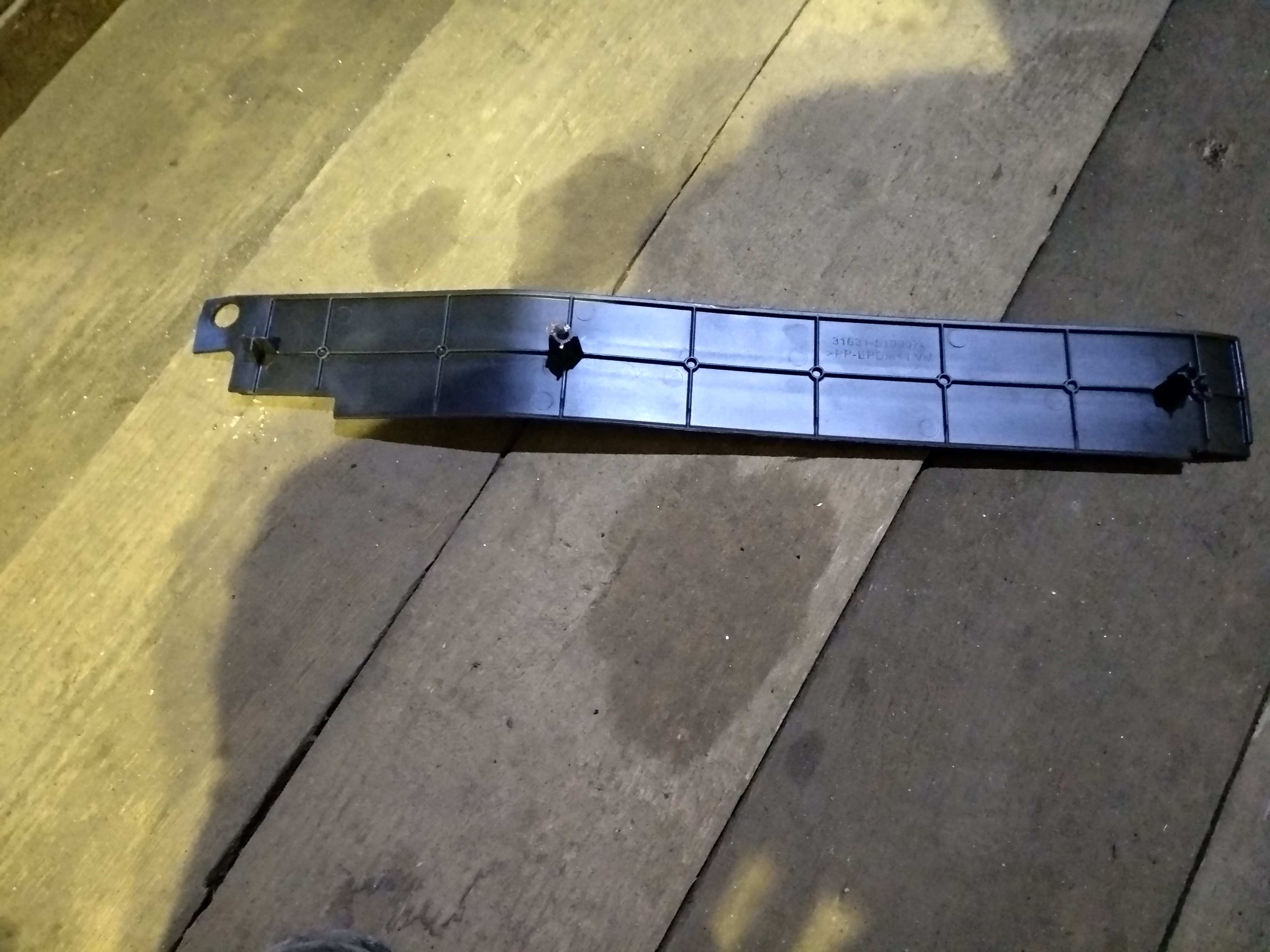

Если будете снимать задние порожки, кто еще не видел их, обратите внимание на их устройство (см. фото) В отличие от передних порожков, на задних присутствуют некие "шипы", из-за которых их сложнее вынуть из-под центральных стоек.

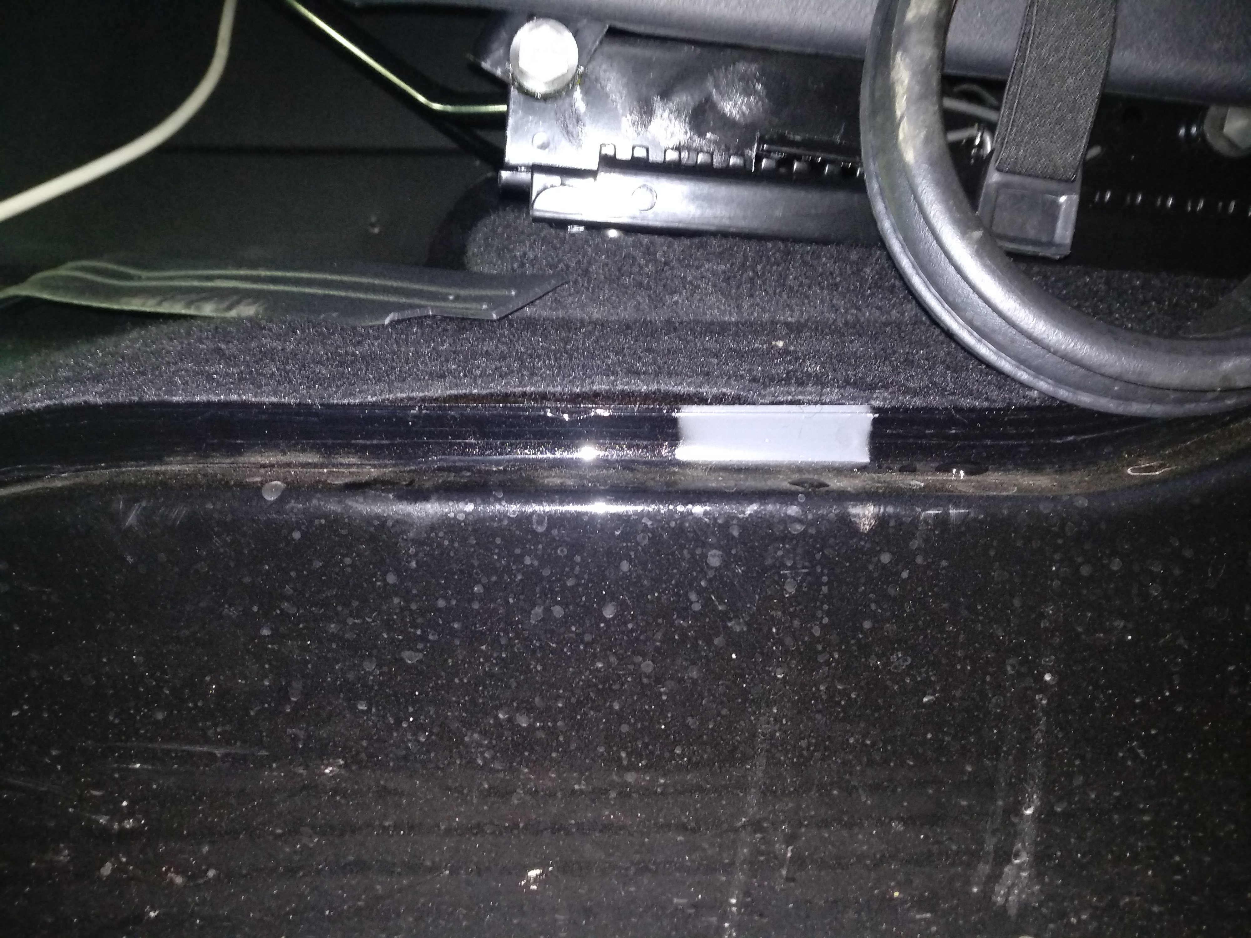

Отправлено спустя 1 минуту 10 секунд:
Не удалось добавить пару картинок в предыдущий пост. Добавлю их отдельно
Отправлено спустя 47 секунд:
А это
пластиковая накладка порога в задней двери
Второй порог без краски

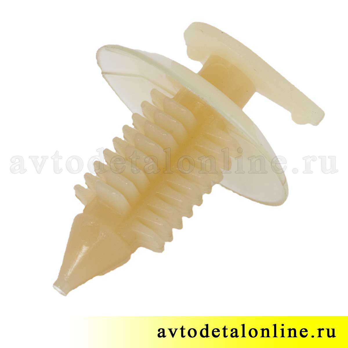

Во саморезы или шурупы на которых держаться парожки, лучше заменить на пластиковый пистон. ну или хз как но обработать эти отверстия пуш салом или атомной краской.
Через 3 - 4 года эти болты ржавеют и не выкручиваются, а вокруг отверстий начинается корозия.

Фото нет, но они такие же как на панели где предохранители, только на вставке нет дырок куда входят стопочные «усики» поэтому они и соскальзывают и остаются внутри.
Отправлено спустя 3 минуты 31 секунду:
Кстати они не пластмассовые а металические.

Не получиться поставить с панели пластиковые, пробовал. Ответная часть пистона на крышке панели шире и с квадратным отверстием. На дверных передних картах напротив зеркала и панелька в багажнике под дверью лучше отверстия сначала обработать, подкрасить а потом проклеить х/б изолентой, та которая используется как антискрип, в конторах торгующих шумкой продается.
Я пока их с мовилем загнал обратно, а вообще собираюсь заказать нержавеющие саморезы, под которые все равно что-то от ржавчины налью. Тогда и сверху между саморезом и пластиком влага не должна пройти, и снизу не должно быть доступа влаги или кислорода. И сам саморез не будет гнить. Т.к. сказать, оборона по всему периметру.
buyer1955 писал(а):
Вс ноя 10, 2019 10:34
Увы, там я тоже пока не видел((( Быть может Вы имеете в виду нечто подобное?
full_a120003a--knopka-piston-uaz-patriot-3163-i-uaz-3160-dlya-obivki-salona-3160-6102053-foto-razmery.jpg
full_a120003a--knopka-piston-uaz-patriot-3163-i-uaz-3160-dlya-obivki-salona-3160-6102053-foto-razmery.jpg (38.74 КБ) 7378 просмотров
Так, теперь о результатах поездки к дилеру и поднятых вопросах.
1) Машину тянуло влево на трассе, особенно при скоростях 60-90 км/ч. Немного подшаманили сход-развал, но компьютер ничего прям критичного, что колеса смотрят правое - влево, а левое - вверх, не обнаружил. Обратно ехал, вроде так явно проблема себя уже не проявила, а может просто не хватило дистанции или не было условий для ее выявления, т.к. проблема "плавающая". Мастер сказал, что я не первый с подобным обращаюсь, было уже несколько человек. Возможно, проблему создает рулевой демпфер. Допускаю такую возможность. Поменяю резину на зимнюю, поезжу. Если проблема будет себя настойчиво проявлять, возможно сниму демпфер. Также обнаружено, что давление к колесах составляло аж 2,7 атм. Мастер сказал, что это несущественная перекачка и для сход-развала они используют давление 2,5 очка. Не хочу разводить холивар, но в инструкции что-то от 1,8-1,9 до 2,2-2,4 атм. на разные мосты. Я на старом УАЗе не заморачивался и зимой и летом на колесах R16 с резиной штатной размерности поддерживал 2,2 очка. Вопрос - так сколько же надо, все-таки расхождение составляет почти 1 атм.?
2) Температура прогретого двигателя по показаниям датчика составляет 70С при заявленных в инструкции 80-110 градусах. Мастер-приемщик сходу сказал, что это норма, т.к. погрешность прибора может составлять целое деление (а это 10С!). Кажется, тут надо обращаться за информацией на завод-изготовитель, т.к. это слишком высокая погрешность, особенно в ситуации, когда работа происходит близко к верхнему пределу.
3) По обнаруженным местам отсутствия ЛКП - якобы это точки опоры стапеля. Тоже кажется ерундой, как и п. 2. Во-первых, не верю, что этот кузов весом в пол-тонны можно было удержать на весу за эти две точки, при этом не деформировав их. Во-вторых, тогда почему в заднем проеме нет подобных непрокрашенных точек? Ведь должны же быть и сзади точки опоры? В-третьих, скорее бы уж кузов в момент окраски стоял на каких-то опорах, а не болтался в подвешенном состоянии, ведь днище-то никто не красил в черный металлик. В общем дилер, будучи явно удивленным увиденному, сфоткал и отправил на завод-изготовитель. Ждем-с решения
4) По климату. Провел научные измерения, которые едва не стоили мне и моему ассистенту... пассажиру здоровья, а то и жизни. Утро, за окном... бортом 8С по показаниям датчика уличной температуры. Завожу машину, потом включаю климат в режим авто. Поначалу он вел себя тихо и мирно, даже кондей не включил. Я после прогрева где-то до 50С тронулся и поехали к дилеру. По мере прогрева двигателя я замечаю, что обдув усиливается, температура падает. Пассажир, заявивший в начале эксперимента, что климатическая установка ведет себя адекватно, также заметил, что она начинает выходить из-под контроля. В какой-то момент система включила индикатор кондея. Пассажир достает научный измерительный прибор под названием градусник домашний спиртовой, произведенный, возможно, в СССР... в общем лет ему очень много, но никогда он по ощущениям не подводил (т.е. если холодно, то и он показывал падение температуры, если тепло или жарко - он также давал адекватные показания). Ставим к дефлектору и наблюдаем, как в нем съеживается спирт 18С, 15С (он еще был тепленький из сумки), 13С... я думаю, что сейчас он уже достиг нижнего предела и где-нибудь на 12-13С остановится... А нифига! 11С, 8С! Уже пошел пар изо рта прям в салоне, хотя на улице и намека на него еще не было, стали запотевать окна на ходу. Эксперимент пришлось прекратить, точнее изменить Я выключил кондей, оставил лишь обдув в режиме авто. Температура постепенно градусов до 12 поднялась. Но ни о каких 23, выставленных на табло, речи не шло. Летом такой обдув можно только в багажник запускать, да и то замерзнуть можно будет.
Получив легкое обморожение, я принял волевое решение полностью прекратить эксперимент. В битве любопытства и холода однозначно победила холодрыга! Включил просто обогрев в ручном режиме на малой скорости. В настойках были выставлены те же 23С. В итоге салон прогрелся при внешней температуре 9С до примерно 21С в подстаканниках центрального тоннеля (задняя печка не была включена) и > 27С в области головы. Т.е. в салоне весьма тепло. Остается проверить, какого оно будет при 10-20С ниже нуля.
Дилер не брыкался. Договорились, что, когда будет получен ответ от завода по вопросу из п.3, я оставлю машину для решения сразу двух вопросов.
