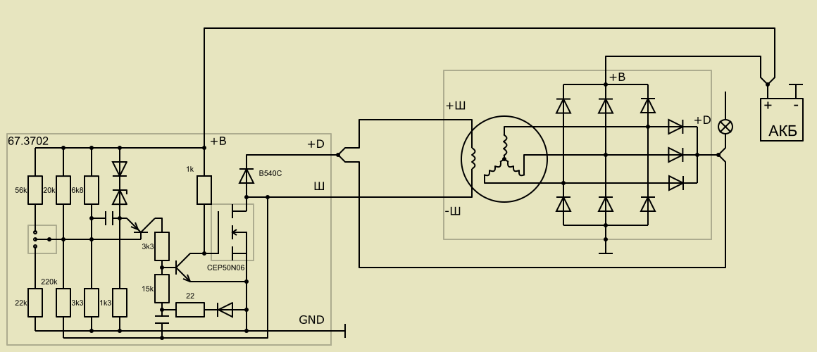

rave писал(а):
Вт янв 01, 2019 15:03
стабилитрон 4,7 нелинейная весч полупроводниковая
термостабильные стабилитроны сейчас не редкость
(кстати термокомпенсация в проект не заложена, она не нужна современным необслуживаемым кальциевым АКБ, под который собственно проект и разрабатывается)
luchsergey писал(а):
Вт янв 01, 2019 14:36
а простым смертным это будет доступно в этой жизни?
не совсем понял вопрос.. схему я планирую собрать на макетке пока, потом возможно закажу печатку у суньхуньчаев или на местном заводе, элементная база планировалась SMD.
принципиальную схему я выложил в свободный доступ, не жалко ;)
продавать готовые изделия.. хз не планировал пока. вроде чисто для себя стараюсь :?

goodman писал(а):
Вт янв 01, 2019 16:56
она не нужна
а ну тогда норм

итак.. завершён этап тестирования схемы. работает очень хорошо, без нареканий. оказалось возможным даже упростить подключение. т.к. собственное потребление на напряжении до 13.8В оказалось менее 1мА, а при напряжении 15В выросло лишь до 16мА. это дало возможность избавится от развязывающего реле. РР - это доработанный трёхуровневик от энергомаш. все изменения понятны из прилагаемой схемы. испытано лично, рекомендую к повторению [!]
PS по поводу более совершенной схемы на компараторе... принципиальная готова, режимы просчитаны. связался с суньхуньчайским заводом по изготовлению печатных плат, они затребовали гербер.. в итоге я засел за изучение диптрейса... на это нужно какое то время, но я твёрдо решил изготовить прототип, а завод делает минимальную партию от 10 шт, что даёт мне примерно 40 экземпляров устройства /--
ну поживём- увидим

мне и самому не терпится :-) разработал очень изящную схему на хороших компонентах [!]
но изготовление прототипа до весны вряд ли предвидится.. нужно подготовить проект печатной платы, отправить на завод, провести полевые испытания..
короче, это не быстро) о реальной стоимости прототипа пока тоже ничего сказать не могу..

вобщем так- схема разработанная на компонентах Texas Instruments оказалась идеальной, но прямой заказ слишком увеличивает цену прототипа, а китайские аналоги уничтожают идеологию схемы и сводят все принципы на "нет"...
в итоге я психанул и сделал схему полностью на дискретных элементах( на готовых микросхемах и дурак смогёт же :-D )
схема стала менее зависима от санкций и не потеряла заложенный функционал ;)
продолжаю готовить проект к печати /--
PS суньхуньчаи своим минимальным объёмом вынуждают разработать твёрдотельные реле(бонусом, что бы не заказать 100500 одинаковых модулей)
может кто наступал на эти грабли? одному скучновато :grin:

Очередной этап:
при тестировании схемы выяснилось- моделирование аварийной ситуации(обрыв, замыкание провода) переводит схему в нежелательные режимы работы..
принципиальная схема будет изменена в целях избежания таких режимов.
хорошо, что не заказал платы... работаю над совершенством дальше :-)

goodman,
Еще одна ситуация - износ щеток в"0", зависание (отсутствие контакта) щетки
goodman
Сообщений: 241

Сообщение goodman » Сб янв 12, 2019 09:38
Сергей Михайлович писал(а):
Сб янв 12, 2019 09:16
это не приведёт к выходу из строя РР или генератора. просто пропадёт зарядка, контрольная лампа гореть не будет. (как и с любым реле)

Сообщение ligen » Вс янв 13, 2019 06:55
Тут вот чего подумалось... Может питание для РН приподнять чутка, что бы на ХХ напряжение генератора устойчивее было? Ток ОВ вроде небольшой, ампер 5 всего. Типа такого использовать - https://ru.aliexpress.com/item/10-30V-t ... 053a232dd1
Активизировать его после запуска ЗМЗ, что б аккум не сажал. Типа по давлению масла.

Сообщение yariddik » Вс янв 13, 2019 08:14
Поставил себе диод на 0,8В падением.
Забыл прозвонить диодный мост.
Теперь на холостых свет моргает.
Частота 4-7гц, даю газу, увеличивается. Потом пропадает на сильном газу.
При включении вентилятора переднего моргать свет перестаёт и напряжение приходит в норму, пульсации пропадают.
Что это может быть?

Сообщение goodman » Вс янв 13, 2019 15:57
это не поможет, на ХХ ротор и так в режиме насыщения работает
Поставил себе диод, теперь на холостых свет моргает.
убирайте диод, проблема исчезнет.) Вы ставите его в цепь, вмешательство в которую нарушает стабильнось РР.
PS схему я откорректировал, довёл проект до готовности к печати. К концу месяца смогу заказать комплектующие и печатные платы. С оформлением корпуса тоже определился. (компоненты которые мне пригодны по характеристикам отгружаются минимальной партией в 500шт., поэтому жду конца месяца, тогда станет понятно, могу ли я так потратиться..)
Повторяемость схемы должна быть 100%, что бы не тратить время на отладку каждого экземпляра. Первое полевое тестирование конечно же будет проводится на моём автомобиле. Будет простая схема включения и лёгкая замена при необходимости. Но при первой установке потребуется вмешательство в генератор.

Сообщение ligen » Вс янв 13, 2019 16:12
Если насыщен то да, не помогет.

Сообщение yariddik » Вс янв 13, 2019 22:19
прост. замыкал диод и никакого резульата кроме падения напруги не было. Свет так же продолжал моргать.

Сообщение goodman » Вс янв 13, 2019 23:41
замыкал диод, свет так же продолжал моргать.
ну ведь до переделки свет не моргал? провод какого сечения и какой длины применён?
предполагаю, что диод установлен в минусовой провод РР, что в корне не верно. если уж и ставить, то в плюсовую цепь(между доп диодами и плюсовой клеммой РР)
но всё равно это неудачная доработка. гораздо практичнее будет установка хотя бы трёхуровневика

Сообщение yariddik » Пн янв 14, 2019 06:24
Знакомый брал трехуровневый, менял генераторы раз в полгода.
И я читал, что нет у них термокомпенсации.
Провод два отрезка по 1.5мм2. Но длинный, 30см. Ток возбуждения плавает 1,2-3,7А

Сообщение goodman » Пн янв 14, 2019 08:38
есть, но современным необслуживаемым кальциевым АКБ она не требуется
Ток возбуждения
можно измерить только осциллографом. амперметр покажет погоду на луне
PS падение напряжения на Вашем диоде зависит от состояния РР, когда выключен-падение маленькое, когда включен- падение большое.
(ведь через диод протекает ток возбуждения)
в итоге Вы получаете паразитную ООС, которая и заставляет моргать Ваш генератор :)

Сообщение yariddik » Пн янв 14, 2019 10:11
Тогда согласен, но в таком случае непонятно почему на закороченном диоде моргает )
Надо вернуть как было и проверить )
Кальциевый купил, он начинает булькать уже при 14,3
Попробую заменить диодный мост на более мощный и регулятор на новый вазовский. Охота поиграться.
Ток осциллографом измерю.

Сообщение goodman » Пн янв 14, 2019 10:17
хз... у меня кальциевый мутлу с лета пашет на 14,7В с доработанным трёхуровневиком вроде не булькает :-D

Кальций кальцию рознь, есть аккумы с маркировкой "СаСа" - у них по докам зарядное в цикле 16,25в, а есть "Са+" - у них зарядное в цикле 14,50в. Соответственно у первых при 15в нет даже намека на газовыделение, а вторые (полностью заряженные), булькатят при напряжении выше 13,2в.
goodman
Сообщений: 241
Откуда: Землянин
Недозаряд АКБ. Как решить проблему?
Сообщение goodman » Вт янв 15, 2019 20:36
Очередной этап:
схема скорректирована, симуляция аварийного режима не приводит к серьёзным последствиям, в большинстве ситуаций схема просто выключается.
комплектующие заказаны, веду переговоры по изготовлению печатных плат..
