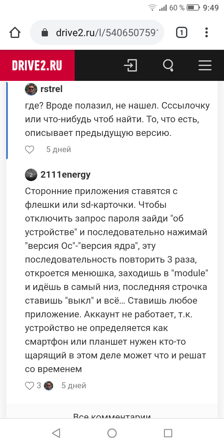

Андроид, спасибо, дружище! В комментариях по ссылке на драйве к этому посту написан способ как ставить приложения на новой ммс! Я уже хотел завод в суде дрюкать, чтоб пароли дали. С самого начала Навител не показывал скорость, а после обновления слетел. Хотел переустановить, теперь все встало :-)
Завод УАЗ вообще неадекватен, пароль не давали (установка из неизвестных источников запаролена), как переставить Навител не знал. Спасибо!
Гугл даже не давал результаты, а Вы смогли))) Если Вы тему создадите, выручите не одну сотню уазоводов) а может тысячи)) чтоб тут не потерялось
Отправлено спустя 2 минуты 14 секунд:
Способ установки приложений в обход пароля на новой мультимедиа патриот 2019
ммс 2019

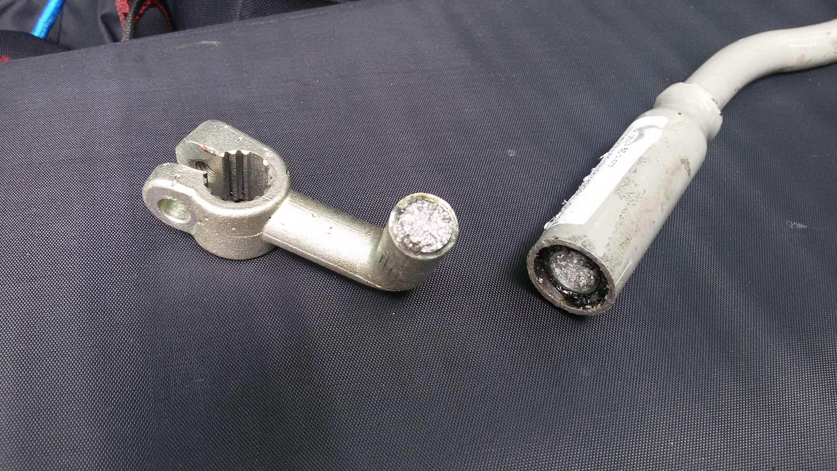

Valentinovych писал(а):
Вт сен 03, 2019 13:50
Вот, новый рычаг КПП
Хорошо, у самого дома. Пришлось покупать за 3800+(ага, сам при...ел малость), ибо с гарантии слез добровольно.
Зря покупали! У Вас практически идеальный отломыш - если его чуть-чуть подровнять болгаркой, приварить отпиленный наконечник от нижней части рычага КПП от ВАЗ 2104(5,6,7) и соединить его с верхней частью рычага от 5ст. КПП ВАЗ штатным соединителем (комплект можно купить и отдельно) то получится замечательный демпфируемый рычаг КПП, да еще и разборный.
И все это обойдется максимум за ~700 рублей ( это если брать ручку КПП ВАЗ в сборе).
Единственное, скажем так, неудобство такого решения будет заключаться в том что рукоятка ручки КПП получится вращающейся и нанесенная на рукоятку схема переключения передач может оказаться перевернутой :cry:
С уважением, Виктор

Время... время... время... - Нет его, к сожалению. Так-то мыслей тоже много было.
