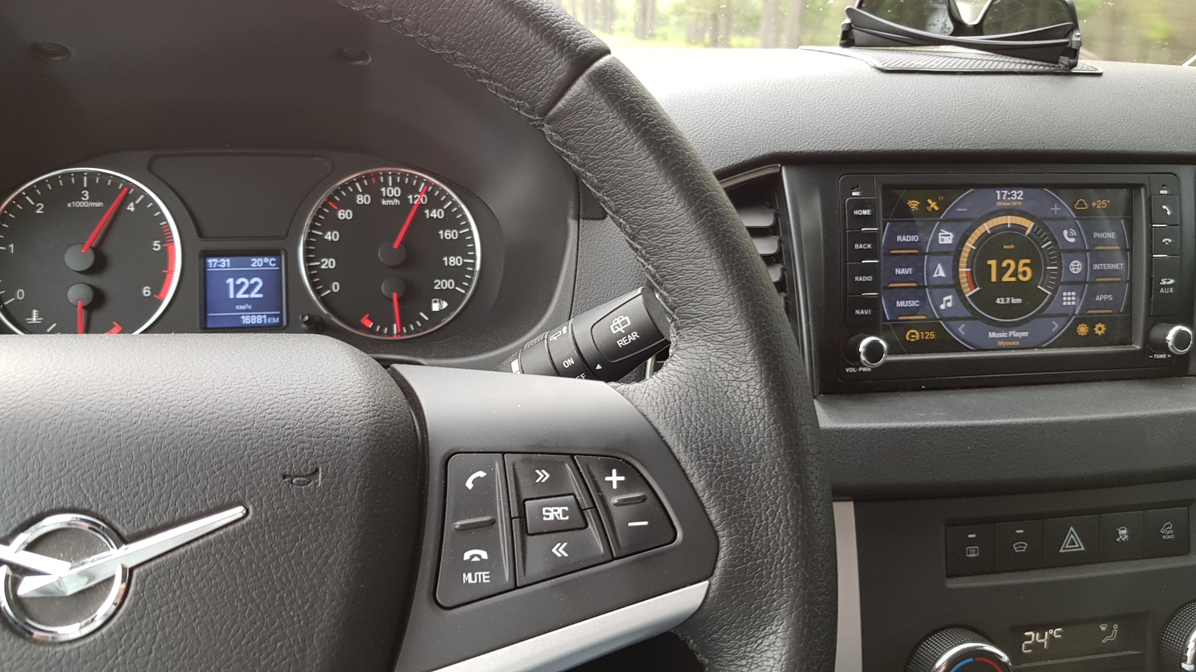

Добавлю,с парами 4.1 У меня 4-я передача 3000 оборотов-100/час и я вернул себе 5-ю передачу,поэтому еду себе 110 и точно не напрягаюсь,про вас я бы такого не сказал.
- ДмитрийТМ
- Сообщений: 106
- Зарегистрирован: Сб дек 12, 2015 04:17
- Благодарил (а): 12 раз
- Поблагодарили: 14 раз
- 20190528_173204.jpg (1.08 МБ) 6005 просмотров
