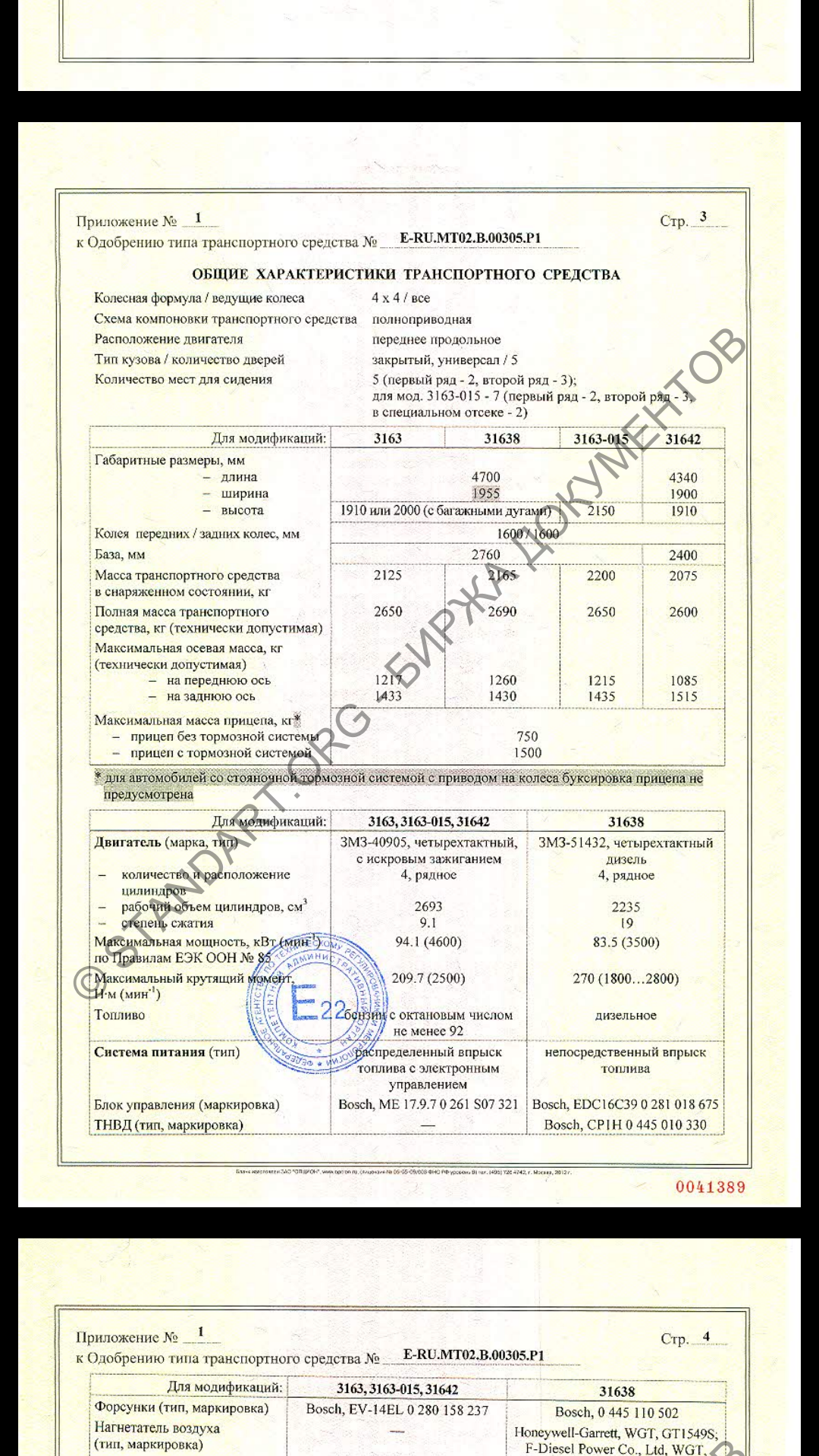

Сообщений: 2106
Сообщение nik333 » Сб апр 06, 2019 08:08
Пт апр 05, 2019 23:29
https://uazpatriot.ru/forum/viewtopic.p ... С#p1540494
Так тут ни чего нет,указан ОТТС,а у меня другие цифры в конце...
Сообщение lexmak » Сб апр 06, 2019 08:21
nik333, Там все ясно написано, и две ссылки на сайт росстандарта, или вы полагаете, что там должны быть выложены все ОТТС, которые УАЗ Получал? Их несколько десятков!
Сообщение lexmak » Сб апр 06, 2019 09:57
nik333 писал(а):
Сб апр 06, 2019 09:41
Вы обещали инструкцию,однако....
А вот это правда... И не сделал. Но обязательно соберусь и сделаю. А вот зная свой № ОТТС найти его на сайте росстандарта вообще не проблема.
Сообщений: 2106
Сообщение nik333 » Сб апр 06, 2019 14:41
Вадимм Вот мой примерный ОТТС TC RU E-RU.MT02.00328.PO3111 -но последние четыре цифры,я в них не совсем уверен,т.к. в бланке ПТС там,на этом самом месте напечатаны буквы ОТ, прямо по этим буквам они напечатали последние четыре цифры и всё слилось,хоть на экспертизу неси...
Сообщений: 1159
Сообщение Вадимм » Сб апр 06, 2019 15:03
XTT3163 2018г
ТС RU Е-RU.МТ02.00328.Р3И1
https://www.gost.ru/portal/gost/home/ac ... dfX0VPRl9f
XTT3163 2019г
ТС RU Е-RU.МТ02.00328.Р5
Отправлено спустя 46 минут 45 секунд:
nik333, Дату ОТТС посмотрите
