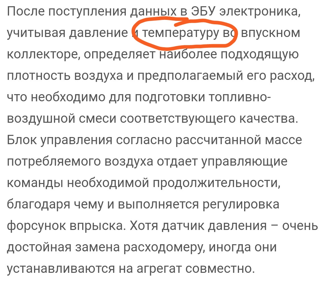

A.N.Onym
Сообщений: 533

Сообщение A.N.Onym » Пт мар 29, 2019 09:50
User_internet писал(а):
Пт мар 29, 2019 09:34
А может сама педаль газа мудрит, на полу высокая влажность а педаль электронная.
Если это так, то на том же EML это очень легко посмотреть.

Я могу ошибаться, но кажется есть ещё один датчик температуры, он совмещён с датчиком массового расхода воздуха и измеряет температуру не двигателя, а воздуха, поступающего в инжектор.

Можете, конечно можете. На ZMZ PRO (ЗМЗ-409051) нет датчика массового расхода воздуха. На нем есть ДАД
Спасибо, что поправили меня. Вот что пишут про работу ДАД:
Так что, может я и не сильно ошибался в свои предположениях. Я не спорю, я рассуждаю.

A.N.Onym писал(а):
Пт мар 29, 2019 14:47
А я Вас про принцып работы ДАД и не поправлял. Только указал что ДАД и ДМРВ это
1. Разные датчики
2. На ЗМЗ 409 от евро 4 и выше стоят ДАД
A.N.Onym

Пт мар 29, 2019 15:38
Безусловно. Просто я со смартфона, поэтому я кратко. По этой же причине и размер скринов не могу уменьшить.
