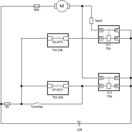

Всем привет!
Хочу и обсудить и возможно понравится кому.
Нашёл это на Drive2, надеюсь меня за это....
На мой взгляд приличная схема охлаждения двс.
Один волговский вентилятор.

Альтернатива виске на Патриот.
те при 82 будет мослать на полную,причём при закрытом термосе, а при 87 в пустую включится реле с доп резюком,тоже при закрытом термосе?

Напутали с датчиками, ИМХО. Их надо поменять местами. Лучше схема с двумя вентиляторами. И надежность выше. Что-нибудь типа

При установке электровентилятора вместо вискомуфты какой термостат должен стоять?
- luchsergey
- Сообщений: 15333
- Машина: Патриот 2010гв
- Благодарил (а): 15 раз
- Поблагодарили: 125 раз
обеспечивающий его полное открытие до включения касрлона.те у меня стоит тама 88,полностью окрывается при 95,поэтому в прошивке включение карслонов 99 и 101.те 99 по сути,тк второго режима ни разу за много лет не было.
если в стоке в ключение в прошивке при 96 то полагаю лучше таму 82.
Понятно.Были мысли про термостат на 82.Сейчас два винта паралельно справляются.Термостат на 87.Думаю ставить вентик бош + силыч.

https://www.drive2.com/l/508894114582889704/
Умельцы даже сигнал 1 и 2 скорости с мозгов берут.
Есть кто реально пользуется? Интересен опыт эксплуатации.
Продал патра 2006 с шнивской спаркой и Силычами. Не очень эффективно, хотя по Сочинским серпантинам на пределе такая система справлялась.
Купил нового патра и виску обязательно выкину, сейчас на этапе поисков замены.
