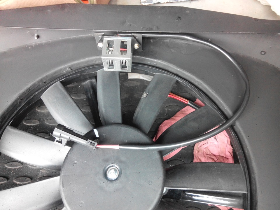

Всем привет!
Хочу и обсудить и возможно понравится кому.
Нашёл это на Drive2, надеюсь меня за это....
На мой взгляд приличная схема охлаждения двс.
Один волговский вентилятор.
дифузор из нутри.
резистор от калины.
схема подключения.
Сообщений: 15431
Альтернатива виске на Патриот.
Сообщение luchsergey » Чт апр 27, 2017 01:59
те при 82 будет мослать на полную,причём при закрытом термосе, а при 87 в пустую включится реле с доп резюком,тоже при закрытом термосе?
pbuh
