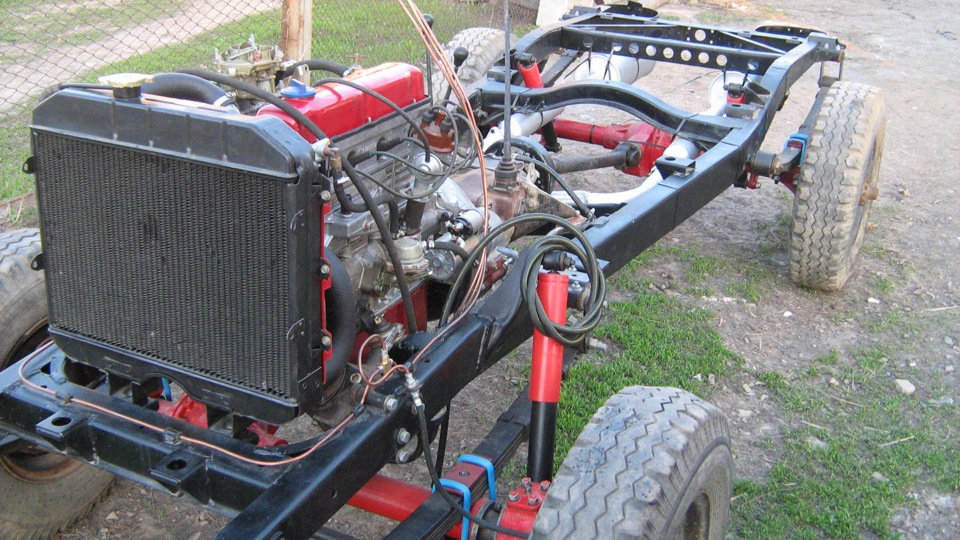

Во интересное крепление радиатора нашел, правда на хантере похоже. Снизу к раме, а сверху "живое" соединение.

Я к чему все это, как ни крути а морда живет своей жизнью на патриотах.
И нам то что ? Раньше радик стоял на раме а сверху цеплялся на кузов . Сейчас он на телевизоре полностью висит .
