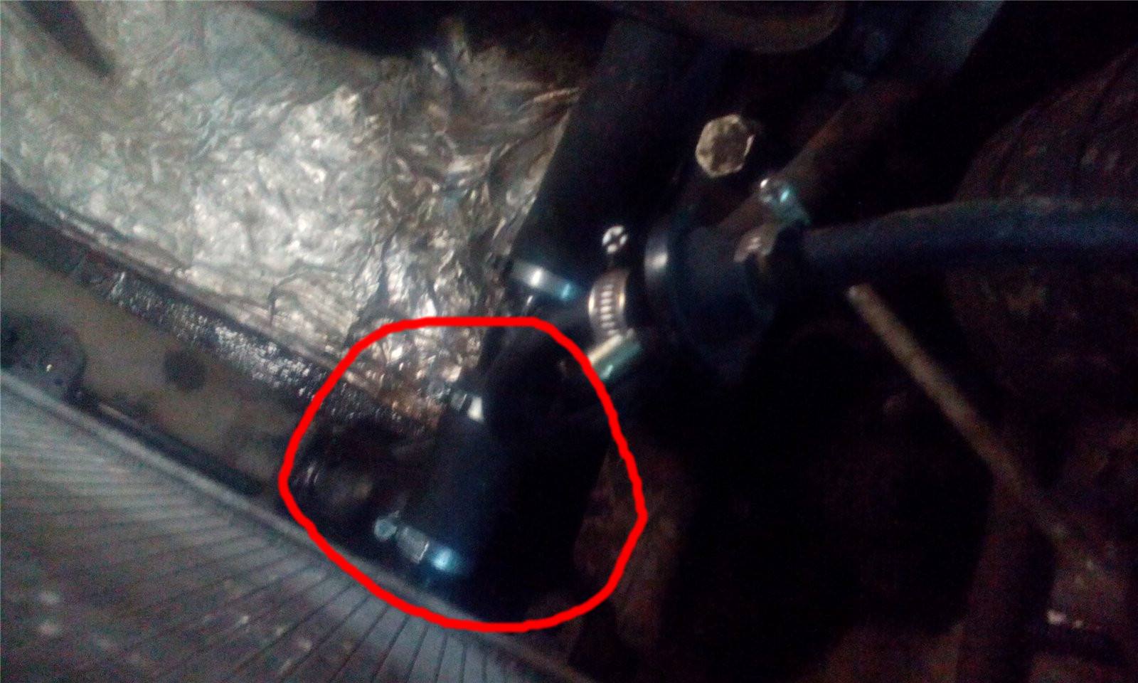

Agent/Slaveg, а скажите пожалуйста, от чего этот нижний патрубок?
На верх как я понял от волги разрезанный пополам, а вот нижний?
На радиаторе который MCV21 патрубки ведь ф34мм, а тройник нижний Ф44мм.
Т.е. бочонок должен быть ф34->ф44
Я просто уже готовлюсь к замене, едет уже.

38 рег.
Сообщений: 712
Поблагодарили: 51 раз
Так все же какой радиатор лучше? Поделимся опытом!
Сообщение 38 рег. » Пт фев 23, 2018 07:06
msbsod писал(а):
Чт фев 22, 2018 22:16
Я вроде писал там что тройник переходный ( с разными диаметрами ) .

Agent/Slaveg
Сообщений: 760
Благодарил (а): 44 раза
Поблагодарили: 63 раза
Сообщение Agent/Slaveg » Пт фев 23, 2018 10:17
Тройник покупал в магазине Детали Машин ГАЗ. Как и верхний патрубок под датчик. У меня лично: от помпы нижний патрубок Газель, потом тройник, потом кусок обрезаного верхнего патрубка радиатора ВАЗ 2101. Верх: от термоса Газелевский Патрубок, потом датчик, и к радиатору опять 2101.

Тройник родной остался или менялся?
Agent/Slaveg
Сообщений: 760
Сообщение Agent/Slaveg » Вс фев 25, 2018 15:41
Менялся

Поставил и я себе радик от тойоты виндом.
Радиатор по размерам 1 в 1 практически, только бачки горизонтальные.
Очень понравилось резиново-платиковые демпфера радиатора, вещь!
Пока электровеники не успел поставить, буду на днях имплантировать.
Сегодня проехал порядка 160 км с 11 лопастным вентилятором от газели, впечатления только положительные.
У меня термостат ТАМА88, когда радиатор прогреется, температура стабильно держится 90гр на трассе. В городе небольшие скачки 90-92-93-92-90, но это как-то очень быстро происходит. И да, забавное наблюдение, температурный выбег очень маленький стал. На старом даже зимой после остановки выбегал до 99, но тут еще наблюдать надо.
Наделал в процессе фоток, если интерес у общественности будет, могу отчет запилить.

Паросброс уголком ...... Тоже так сделаю . !!!

не думаю что данный вариант паросброса будет эффективно работать, скорость прохождения жидкости будет утягивать все пузырьки, он будет работать только если будет один воздух, а для остальных агрегатов как раз опасна жидкость насыщенная пузырьками воздуха, т.к. снижается качество охлаждения и так де появляется такая неприятная штука как кавитация, которая разрушает все где происходит
olega
Сообщений: 411
Откуда: краснодарский край
Машина: Патриот 2005 г
Благодарил (а): 52 раза
Сообщение olega » Ср мар 14, 2018 21:01
Уважаемый Вандед кавитация это образование микро пузырьков на стенках гильзыиз за технологическихх вибраций и хреновой ож. А отвод воздуха из сестемы в данном случае с тойтовским радиком будет прекрасно работать.
