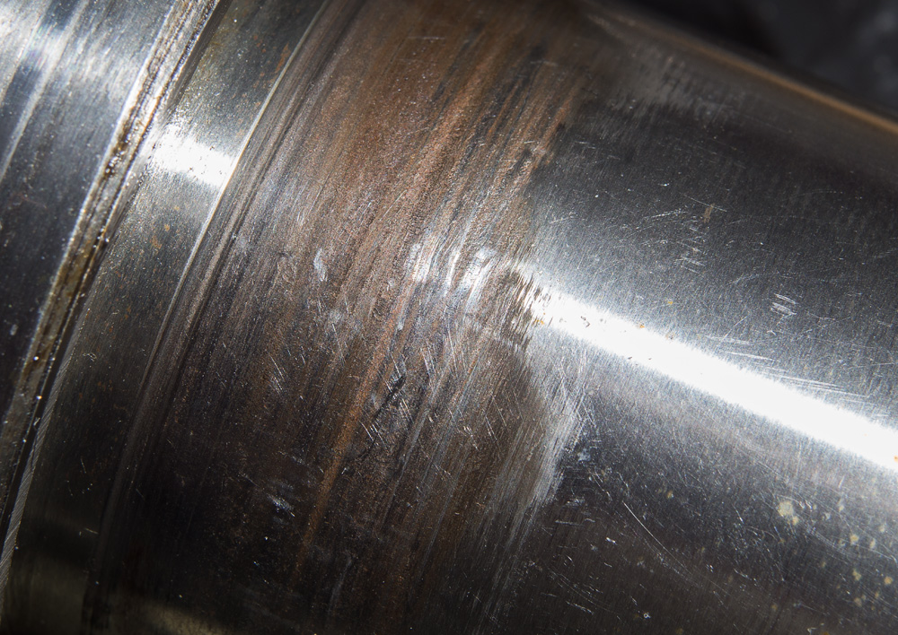

Сейчас внимательнее присмотрелся к поверхности на цапфе. Похоже на то, что есть все-таки следы и даже небольшая канавка там, где стоит внутренний подшипник. Первый раз видимо смотрел не достаточно внимательно, да и занят был больше ступицой. Сегодня отмою ее и рассмотрю. Если получится сделать снимок, выложу.
Ianohin, вот на дифф я меньше всего думаю. За свои 60 тыс., на полном приводе проехал не более 3 км. в общей сложности, да и то с натяжкой. Крайне редко им пользуюсь, в основном по гравийке езда. Дифф конечно работает и без подключения, но работает без нагрузки. Ну не может быть такой маленький ресурс, не верю я в чудеса. Что касается появления гула на полном приводе только в накат, то можно объяснить проще - передача момента идет с другой стороны, так же как без передка. Отсюда и схожие условия. Присмотрись еще раз к поверхности на цапфе. В соседней ветке, причина была именно эта. Хотя так и не понял какой там звук исходил, но по описанию тоже-самое. Сейчас вспоминаю, что при разборке снялась ступица с цапфы у меня подозрительно легко.

Взял сегодня новую цапфу, все собрал. Ступицу не регулировал, отложил на завтра, погода скурвилась. Завтра прокачусь. Пока затраты 1,5 рубля. Не скажу что ступица оделась на цапфу туго, но все-таки не так легко, как снялась. Разница в диаметрах старой и новой цапфы есть, но не более 5 -7 соток.
Сделал пару снимков старой цапфы. Один крупным планом - место посадки внутреннего подшипника. Крупный план сделал для наглядности, тут уж следы ни с чем не спутаешь. Хотя при обычном дневном свете выглядит все не так явно, почему и пропустил вначале.

Germanovich, Так из-за чего звук в итоге ? Цапфа относительно подшипника ?
- Germanovich
- Сообщений: 14
- Зарегистрирован: Вт май 17, 2011 05:03
- Откуда: Улан-Удэ
Очеь странный звук при движении (скрежет,гул..)
Точнее подшипник (внутренняя обойма) относительно цапфы. Цапфа на месте, а обойма на ней крутится. У меня подозрение сразу пало на этот узел. Звук как-то располагал больше к этим мыслям. Но больше склонялся к провороту наружных обойм в ступице, тем более что сразу не разглядел следы на цапфе. Слишком уж мелкие риски. В ступице обоймы подшипников сидят куда плотнее, чем на цапфе. В этот раз ступица встала на место только с помощью гайки.
Посмотрел, послушал - знакомые всё звуки.
Сначала просто подрыкивало, причём только после проезда поперечных стыков на дороге. А потом разом зарычал, начиная со скорости в 30 км/ч. Тоже говорили, карданы-крестовины и т.д. В итоге, снял задний кардан, проехался - тишина в тяге, и рык под сброс газа. Т.е. исключительно когда момент идёт с колёс. А был я в ту пору начинающим патроводом и слегка взгрустнул. В общем, причина в моём случае была проста и банальна. Предыдущий владелец ушатал пластиковые шкворневые вкладыши, нарушилась центровка ПК относительно ШОПКа, ШРУС размолотил бронзовую втулку в цапфе, и сам скончался. Лечение было соответствующим - бронза от Ваксойла на вкладыши, новый правый ШРУС, втулку купил, но так и езжу без неё в правой цапфе. С тех пор прошло 4,5 года, больше передний мост меня не тревожит. Да, хабов нет "изкаропки", т.е. с завода.
При моменте с движка приводной вал и ШРУС нагружены этим же моментом. А при езде накатом эти железки свободны от нагрузки и начинают вибрировать при нарушении симметричности в паре поворотный кулак (ПК) и ШОПК. "Мне так каааэтся".ianohin писал(а): ↑Вс янв 07, 2018 20:19Интересно только почему тогда звук только при моменте с колес, а не с движка
я так понимаю, что звук шел с правой стороны? А с ШРУСом что случилось? Что-то видимое было?
Сегодня проехал 20 км. Гул появлялся пару-тройку раз, но очень кратковременный. Буквально полсекунды-секунда. Сейчас мысли проверить соосность ШОПК, ну и люфт. Но снимать ПК пока нет никакого желания. В гараже было бы проще.
Отправлено спустя 11 минут 55 секунд:
Если строго рассматривать передачу момента, то и в том и в другом случае он передается на ступицу. Только в случае выключенного передка или наката - через колесные шпильки с колеса, а в случае полного привода через колпак глухаря или хаба с ШРУСа. Но в первом случае основная часть железяк действительно не нагружена и может вибрировать.
Вообще, с водительского места казалось, что звук шёл из района КПП-РК. А ШРУС просто клинил в произвольном положении.Germanovich писал(а): ↑Пн янв 08, 2018 15:00я так понимаю, что звук шел с правой стороны? А с ШРУСом что случилось? Что-то видимое было?
