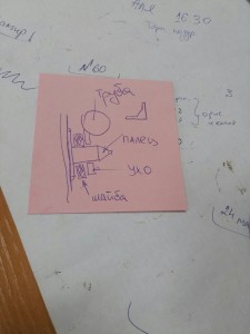

Есть предложение перераспределить нагрузку с калитки на дверь показанным на рисунке образом, вместо резинового буфера. Покритикуйте.

[МИХАЛЫЧ]
Сообщений: 715
Откуда: Томская обл.
Тюнинг ( доработка ) Патриота.
Сообщение [МИХАЛЫЧ] » Чт июн 01, 2017 15:08
Тогда дверь откывается край калитки смещается относительно ее поверхности?
serdgik-m
Сообщений: 174
Зарегистрирован: Пн ноя 16, 2015 13:16
Откуда: пос.Зональная ст, Томск
Поблагодарили: 12 раз
Сообщение serdgik-m » Чт июн 01, 2017 16:57
[МИХАЛЫЧ] писал(а): Тогда дверь откывается край калитки смещается относительно ее поверхности?
Идея такая что при закрытии двери палец входит в ухо и является третьей точкой опоры при плотно закрытой двери. При открытии - он выходит и калитка работает штатно, как положено. Там же тальреп стоит который прижимает буфер вплотную к пластине, он он не обеспечивает надежную точку опоры.
Non ut edam vivo, sed ut vivam edo.

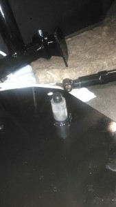

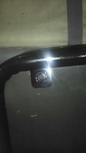

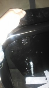

Сообщение serdgik-m » Ср сен 20, 2017 19:02
Ну вот отписываюсь. Модернезировали мне калитку :-) Осталось устранить повреждения крыла и поставить на тест - все жду когда освободится очень занятый жестянщик :-) .
Прикладываю фото.
вварили втулку в саму калитку.
вварили штырь, поставили резиновый амортизатор вместо штатного, который будет поджиматься тальрепом
Вот как выглядит в сборе третья точка опоры
По идее это опора работает только тогда когда калитка и дверь закрыты - вес запаски переносится на штырь - закрытую дверь и разгружает петли на крыле..

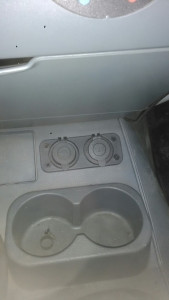

Сообщение serdgik-m » Вт окт 10, 2017 18:55
Между делом поставил зарядник и слаботочный прикуриватель с постоянным напряжением, слева два гнезда USB, справа гнездо прикуривателя. Запитал от магнитолы. А то на стоянке телефоны заряжать нечем. Заодно поставил релюшку чтоб магнитола выключалась при включении штатной сигналки.
