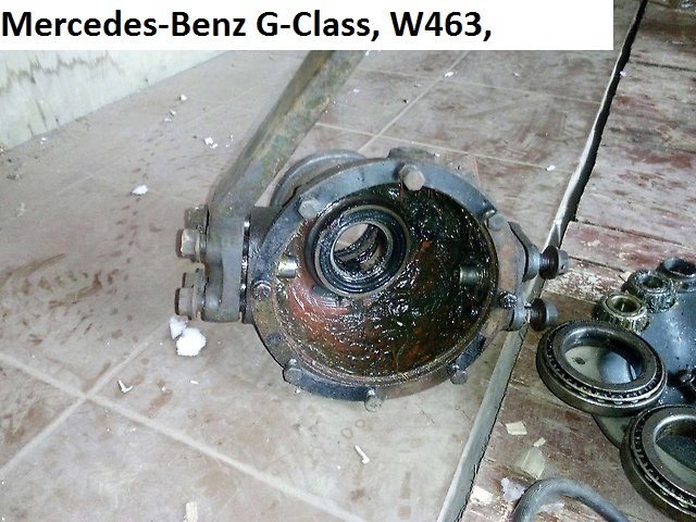

вот не пойму честно что спорить то все характеристики и функционал уже давно обсосаны, каждый как хочет так и выбирает.. вправо очень напоминает ситуацию на драйве когда за картинок в ленте с девушками подняли хай... ну не травиться не смотри... так и здесь.. не веришь поставь и попробуй, потом сравнишь и если захочешь выложишь кратко комент если ты владелец и лично сам собирал и обслуживал данный узел....
Вот Тогда и есть смысл... а переливание из пустого в порожнее...это...ну сами понимаете
Отправлено спустя 12 минут 27 секунд:
Ваксойл писал(а):
Чт ноя 16, 2017 07:32
Как раз таки учили, поэтому подшипники крупнее, механизм регулирования зазоров с помощью прокладок, заводское изготовление всех деталей и обязательное присутствие дополнительного гасителя колебаний. Когда все это будет на УАЗике, мы тоже будем выпускать подшипниковые шкворневые узлы.
кстати как раз данный Вариант позволяет почувствовать весь кайф от управления, поверьте я знаю о чем говорю, именно так и было у меня реализовано.
Точное Исполнение Шаров Ваксойлом
Увеличенные подши от спрута
Отадовские подши с зубом безопасности и реализованной возможностью проворота обоймы подшипника
И Вполне достаточный мерсовский демпфер.
Да ,долго, Да не дешево, Да очень тяжело даже упертому человеку такое выполнить, но оно того стоит, рулить 2,5 тонной машиной с легкостью и точностью вертлявой легковушки, чувствовать рулевым колесом подлом и снос резины, точно и дозировано посылать машину даже на полном приводе в снос всех 4 колес. Не чувствовать и не отвлекаться на воздушные удары бокового ветра, влета одного из колес в лужу или яму, естественно до разумного предела :)
