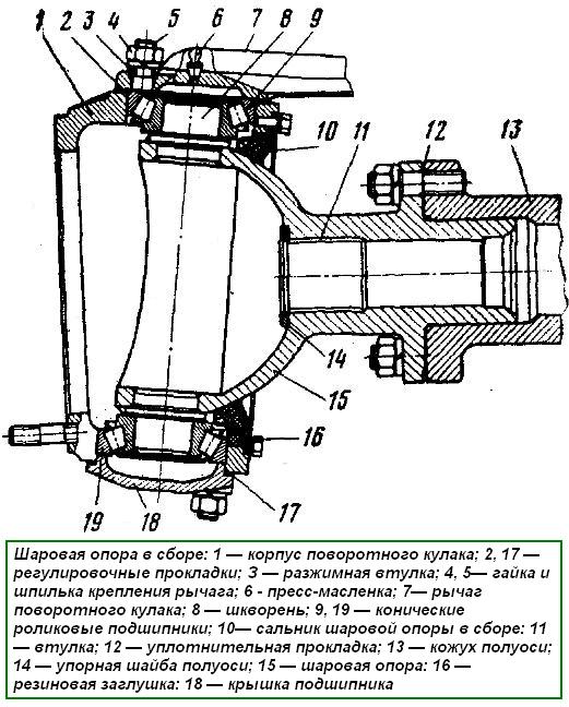

а в чем, собственно, гениальность конструкции шкворневого узла с полусферическими вкладышами?
по-моему, вся цель этого внедрежа заключалась только в том, что данная конструкция частично маскирует некоторые проблемы кривого изготовления и кривой сборки, попутно добавляя новых типа тупизны рулевому управлению, увеличивая нагрузку на остальные узлы.
а переход с пластиковых на бронзовые вкладыши, обычно сопровождаемый изменением продольного кастера путем неоднозначных манипуляций со сверлом делает эти проблемы явновыраженными.
действительно гениальная конструкция корпуса шопка была на 3160. она в целом повторяла конструкцию японских машин и годами себя зарекомендовала как беспроблемная . Вместо того чтобы довести ее до ума после улучшения динамических характеристик автомобиля, увеличив расстояние между посадочными местами шпилек, перейдя на нормальные болты там где корпус крепится к чулку и раз и навсегда забыть о проблеме шкворней, которая, по сути, и выеденного яйца не стоит, заводом был безальтернативно предложен явно ущербный вариант конструкции.
и вот ходим мы вокруг этих шкворней, бродим, спорим что-то... а по сути все упирается только в количество дензнаков , которые мы готовы потратить на ремонт. если есть возможность, от патриотовских кулаков лучше избавиться и забыть о них как о страшном сне :) :)

ды колхозные , какие же еще :) только в версии 3160 - с приливами под дисковые тормоза. других чота не предвидится, по ходу....
новое страшилище от завода с резиновым пыльником шруса - это вообще жесть.

да уж. объяснение из разряда "это гениально потому что я думаю что это гениально". по мне так совершенно неаргументированно.Ваксойл писал(а): ↑Вт окт 10, 2017 04:58
Все гениальное просто. Отталкиваясь от этого общепринятого выражения, можно признать и гениальность конструкции шкворневого узла мостов Спайсер.
С чем связано неприятие этой конструкции отдельными УАЗоводами? В основном, с непониманием принципа работы. Когда человек покрутит своими руками этот агрегат, к нему неизбежно приходит понимание, что узел, действительно, очень прост в ремонте и обслуживании, и при этом, по своим эксплуатационным характеристикам, в разы превосходит все известные до сей поры конструкции шкворневых узлов.
я вот думаю, что у колхозного шопка конструкция и проще и гениальнее.
и накосячить при сборке там сложнее - прокладками все регулируется, а не затягиванием едрических гаек метровыми воротками с осаживанием.
и в изготовлении он технологичнее - калиброванный прут вставил и вари себе втулки на шарик, ось соблюдай.
и нагрузка на подшипник (качения или скольжения, ролик сфера-неважно) там меньше.
сплошные плюсы.
не говоря уже о ездовых ощущениях после перехода на подшипники.
небо и земля, и кастор заваливать не требуется чтоб руль в ноль сам возвращался, увеличивая нагрузку на гур и т.д., которая и так обычно зашкаливает из-за установки колес увеличенного размера, особенно в колее.

Ну, хорошо, давайте говорить аргументированно с точки зрения законов физики, которым беспрекословно подчиняются и законы механики.Ep писал(а): ↑Ср окт 11, 2017 14:31да уж. объяснение из разряда "это гениально потому что я думаю что это гениально". по мне так совершенно неаргументированно.
сплошные плюсы.
При конструировании шкворневого узла, инженеры вынуждены решать прямо противоположные задачи: узел должен легко вращаться для снижения величины управляющего усилия. В тоже время, колебательная система, имеющая три степени свободы, должна иметь такое внутреннее сопротивление, чтобы не входить в резонансные колебания от ответной реакции со стороны дороги. Так вот, при использовании подшипника сопротивление повороту колес настолько мало, что конструкторы вынуждены искусственно привносить в систему дополнительное сопротивление, а при использовании вкладыша внутреннего сопротивления узла как раз хватает для стабильной работы системы без использования дополнительных устройств. То есть, конструкция на вкладышах убивает сразу двух зайцев: вращается достаточно легко и имеет нужное сопротивление. Разве это не гениально?
Что касается технологичности изготовления узла, сборки, ездовых ощущениях. Шкворневой узел Спайсер требует наименьшее количество специального инструмента и навыков как при изготовлении, так и при сборке, потому что он конструктивно проще, а значит и надежнее. По ездовым ощущениям - определить тактильно с места водителя что же именно установлено в шкворневой узел - вкладыши или подшипники - невозможно, а значит это преимущество подшипника ни что иное, как миф. Кастор, кстати, если он находится в зеленой зоне заваливать вовсе не обязательно, машина и при касторе 3 градуса на вкладышах управляется вполне адекватно. Нужно лишь верно отрегулировать все элементы рулевого управления.

Считаю, желание выяснить уровень квалификации оппонента по рассматриваемому вопросу вполне естественным и ничего обидного в этом быть не должно, но тем не менее, если каким то образом Вас расстроили, то приносим свои извинения. А сейчас давайте обратимся к физике.
Из школьного курса этого занимательного предмета известно, что сила, с которой тело воздействует на свою опору тем меньше, чем больше площадь этой опоры.
То есть разрушающий эффект тем больше, чем меньше площадь опоры.
Теперь перейдем к нашим шкворням. Известно, что именно на них приходится половина массы автомобиля. Соответственно, чем меньше площадь, на которую опирается автомобиль, тем больший разрушающий эффект он наносит этой опоре. При использовании вкладыша площадь опоры равна:
S=4πR2/2
Подставляем значения:
S=4*3,14*16*16/2=1 607,68 мм2
То есть на 1 квадратный миллиметр приходится всего 0,3 килограмма от массы автомобиля. Для материала вкладыша ничтожно малая величина не способная вызвать заметной деформации.
При использовании конического роликого подшипника площадь опоры величина переменная и есть последовательность стремящаяся к нулю, которая зависит от качества материала самого подшипника. Чем выше твердость, тем меньше площадь опоры, а чем меньше площадь опоры, тем больше сила давления. Допустим, что ширина полосы контакта одного ролика в подшипнике равна 0,1 мм, длина ролика 10 мм. При умножении получаем площадь контакта 1 ролика - 1 мм2. Роликов 15 штук. В случае равномерного распределения нагрузки (на самом деле это не так) площадь контакта 15 мм2. На 1 мм площади приходится 33,3 килограмма от массы автомобиля. Величина значительная и достаточная для деформации материала подшипника. К примеру, величина временного сопротивления для стали 08Х17Т составляет 38 кгс/мм2.
Из расчета площадей видим, что сила воздействия полусферического шкворня на свою опору многократно меньше, чем сила с которой ролики подшипников давят на обоймы подшипников. К чему это приводит на практике?
Каким бы твердым не был материал подшипника, при существуещем типоразмере, его материал начинает "течь", приводя к образованию под роликами углублений. При вращательном движении роликам приходится периодически "перепрыгивать" через эти канавки.
Рассмотренный с точки зрения законов физики процесс не является единственным отрицательным фактором применения подшипников в шкворневом узле. Практика мирового шкворнестроения потихоньку от этого варианта узла отказываеться и повсеместно переходит на использование шаровых опор и только часть доблестных УАЗоводов, оглядываясь на прошлый зарубежнй опыт, продолжает пытаться его копировать.
А что касается журнала "За рулем", то в свое время редакция журнала проявляла интерес к нашей методике ремонта и помогала в ее популяризации. За что им отдельное спасибо. Прочесть статью можно здесь. На Тойоту, наш Ленд Крузер мы тоже замахнулись, глядишь, через пару-тройку лет и на нее шкворни выпустим, тем более, что подобные запросы есть.

Давайте посмотрим на проблему шкворневого узла с прагматичной точки зрения. Есть два варианта - вкладыш и подшипник, на оба варианта выпускаются ремкомплекты. Есть производители запчастей, которые выпускают оба варианта, кто-то выпускает только подшипник и лишь ООО СТО22 (Ваксойл) упёрся и выпускает только вкладыш, попутно пропагандируя идею о вреде подшипника. Вопрос - почему предприниматель, главная задача которого извлечение прибыли, заведомо от неё отказывается? Ответ очень прост - на узел с подшипниками невозможно дать гарантию. Если даже 1 процент потребителей начнёт выставлять рекламации, то это превратится в производственный кошмар. А по нашим наблюдениям, положительного результата при установке подшипника добиваются лишь около половины пользователей. Именно поэтому гарантию на такой вид ремонта дают очень скромную или вовсе в ней отказывают.
Открытым остаётся вопрос - почему мы с упорством продолжаем борьбу с подшипниками в шкворневом узле? Здесь ответ тоже весьма прост - ремонтом и обслуживанием автомобилей марки УАЗ наша организация занимается более 20 лет и мы кровно заинтересованы в том, чтобы этих машин становилось больше. Изменение конструкции шкворневого узла наносит огромный вред имиджу автомобиля, как с точки зрения надёжности, так и с точки зрения безопасности.
Как раз таки учили, поэтому подшипники крупнее, механизм регулирования зазоров с помощью прокладок, заводское изготовление всех деталей и обязательное присутствие дополнительного гасителя колебаний. Когда все это будет на УАЗике, мы тоже будем выпускать подшипниковые шкворневые узлы.
Мы относимся с огромным уважением к каждому УАЗоводу и всегда рады видеть их у себя как по вопросам ремонта, так и просто когда они забегают к нам на чай. Будете в наших краях, заезжайте, уверен, нам найдется о чем поговорить. Если Вы не любитель чая, то и покрепче что-нибудь найдемaussidler писал(а): ↑Ср ноя 15, 2017 09:58Здравствуйте так я и сделал поездил на обоих вариантах и сделал свой выбор НО ваксоил . На самом деле хорошие ребята я смотрел их видео как они делают Но они нечего не меняют в корне всё остаётся как было с завода только другие вкладыши мне по долгу работы приходится каждый день ездить на уазе по поля пересеченная местность весной много воды и у меня нет времени каждый день лазить под него смотреть тянуть с завода конструкция на мой взгляд не очень удачная даже со старыми было меньше мороки подшипники в тех же условиях прожили дольше и еще не собираются отпадать может ваксоил когда нибудь сделают вариант на подшипниках и мы в наш колхоз купим и попробуем уазы про которые я писал все с авто салона новые поэтому как ходят заводские мы знаем не по наслышке И еще раз я некого не уговариваю ставить подшипники и не ставить ваксоил это лично мой опыт каждый пусть решает сам я как владелиц уаза точно знаю что уаз не идеальный автомобиль и ульяновский завод не впереди планеты всей кто считает по другому я не против
Что касается идеальности автомобиля УАЗ. Лично я считаю его идеальным автомобилем для наших условий эксплуатации и при наших же экономических условиях. Этот автомобиль дарит нам свободу передвижений за минимальные деньги. Большего я от машины не требую.
Не знаю, что там с сайлентблоками на этом УАЗике, по видео сложно определить. При попадании аналогичного УАЗика к нам на ремонт, мы смажем рулевые наконечники и шкворневые узлы, при наличии люфта - дотянем зажимные втулки. ТО обойдется в 500 рублей и автомобиль еще долго будет радовать своего владельца без лишних затрат. У этого "целителя" ремонт наверняка перевалил за 20 000 рублей. Более варварского отношения к ремонту УАЗа трудно представить. Не даром он отключил комментарии к этому видео, поступок очень грамотный.Деревенский писал(а): ↑Ср ноя 15, 2017 15:46Можно послушать этого дадьку, он на уазах собаку съел: https://www.youtube.com/watch?v=pG6xvWdVUnQ

Обычно учебный видеоматериал длительностью более 5 минут стараюсь не смотреть. Если автор не в состоянии за 5 минут высказать все свои идеи, то они или слишком сложны для моего понимания, или же он просто льет воду. Но вот в этом случае посмотрел, потому как владелец сервиса активно швырял камни в наш огород. Какие ощущения от фильма? Мне жаль, что подобное техническое недоразумение занимается ремонтом автомобилей любимого нами бренда. Взять к примеру его пояснения причины разрушения рычага поворотного кулака. По мнению, автора причиной является люфт в шкворневом узле, ветер дует потому, что деревья качаются. Да и вообще, человек снимающий поучительные фильмы в поучительном же тоне и поленившийся выучить хотя бы терминологию, вызывает глубокие подозрения в своей компетентности. А его фраза "ложемент вкладыша" сразила нас наповал, надо будет взять на вооружениеkusss писал(а): ↑Чт ноя 16, 2017 07:48Ну отключил коменты и правильно сделал, площадок для срача и без него хватает. Тоже к Богацкому отношусь скептически, считаю он больше комерс, а не мастер с добрым сердцем. Но в принципе, все свои размышления он всегда подкрепляет картинками с фактическим состоянием того о чем рассказывает и примеры у него реальные взятые прямо из жизни с этим тоже трудно поспорить.
То, о чем Вы пишите мы называем точной настройкой автомобиля. Дело, действительно, хлопотное, недешевое, долгое и часто с непредсказуемым результатом. Для массового потребителя необходимости в этом нет. Водитель Патриота хочет без проблем ездить по бездорожью, а в случае необходимости и по асфальту. Очень часто люди покупают Патриот, как автомобиль для дальних путешествий и в этом случае водителю важно не уставать за рулем. Еще водители УАЗа не любят, когда автомобиль начинает высасывать из них деньги, потому что традиционно считается - себестоимость эксплуатации УАЗа является самой низкой в сравнении с одноклассниками. Именно поэтому, в своей методике ремонта шкворневого узла, утверждаем, что для начала необходимо принять все меры, чтобы максимально выжать из поворотных кулаков ресурс, заложенный на заводе. При верном подходе это в среднем 40 000-60 000 километров пробега, а если повезет и того более. И только после того, как ресурс исчерпан и ремонт узла неизбежен, можно перейти на более износостойкий материал вкладыша.
P.S. Добиться высокой остроты руля можно и на вкладышах, потому что полусферический шкворень и конический ролик - оба являются подшипниками и выполняют ровно одинаковую функцию - обеспечивают необходимую степень свободы поворотному кулаку. Различие между ними лишь в величине управляющего усилия. Причем эта величина настолько мала, что находится в пределах инструментальных погрешностей.
