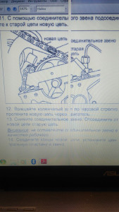

Руководство по ремонту ( мерседеса ) пишет что это звено только для протяжки ( замены ) а потом надо штатную ставить и спецприблудой расклепывать . Но слышал что народ и так ездит и вроде на обрыв по такому звену не проскакивало разговоров .

ССылочку не дадите на руководство по замене цепи с использованием этого звена?
Отправлено спустя 21 минуту 28 секунд:
http://www.mb-sprinter.ru/sprinter/64.htm
А я вот дам ссылочку.
Что-то подобное .
Но там замок цепи устанавливается , и оставляется для дальнейшей эксплуатации , а не временно.
Замок для заклепывания используется как альтернатива.

СкринШОТ пойдетaleksfom012 писал(а): ↑Пн окт 02, 2017 16:54ССылочку не дадите на руководство по замене цепи с использованием этого звена

Никакой полезной информации.
Протяжка старой цепи осуществляется спиленым старым замком. И рекомендация его не ставить снова вполне себе логична.
Отправлено спустя 21 минуту 42 секунды:
Про съёмный замок со стопорными кольцами ни слова не сказано.
Такое впечатление что вы специально вводите людей в заблуждение.
Выпускать в запчасти на производстве, звено в сборе с промежуточной пластиной и стопорными кольцами, только для того чтобы протащить цепь, абсурдно.
Вы ходили по моей ссылке ?
Там мне кажется вообще вопросов не возникает.
У меня только один вопрос,кто ставил, и как ходит?
Если у вас действительно есть доказательство того что это звено для протяжки цепи, то давайте посмотрим.

Да мне все равно - Хоть проволочкой свяжите .aleksfom012 писал(а): ↑Вт окт 03, 2017 16:15Такое впечатление что вы специально вводите людей в заблуждение.
Не ходил . Меня этот вопрос не касался еще . Когда коснется - посмотрю . А менял на мерине - в комплекте с цепью было именно штатное звено под раскерн . а для протяжки -докупать надо было .aleksfom012 писал(а): ↑Вт окт 03, 2017 16:15Вы ходили по моей ссылке ?
Да мне наср..ть как вы присопливите ее . Вы все уже решили - ЧЕ ТУТ ТО СПРАШИВАТЬ ? Фото из книжки по ремонту мерса . Могу в заглавии посмотреть кто ее написал - Позвоните им и спросите доказательства . А лучше на завод сразу позвонить .aleksfom012 писал(а): ↑Вт окт 03, 2017 16:15Если у вас действительно есть доказательство того что это звено для протяжки цепи, то давайте посмотрим.
Отправлено спустя 4 минуты 53 секунды:
Может замки разные . Какие можно . какие нельзя . Кника кстати тоже по спринтеру но старенькому .aleksfom012 писал(а): ↑Пн окт 02, 2017 16:54Но там замок цепи устанавливается , и оставляется для дальнейшей эксплуатации , а не временно.

В том рисунке что вы предоставили нет ничего про замок разборный.
Если ссылку дадите на ресурс, прочитаю.
А если вам наср....ть нато как соединена цепь, не понимаю зачем вообще писать.
Отправлено спустя 4 минуты 20 секунд:
Вы конкретно сказали что замок который на моем фото только для протяжки.
И никаких подтверждений этому....
Мне кажется это не правильно.
Если хотите помочь советом , очень буду признателен, а если уж вам наср...ть, то и не пишите больше.

Я бы не рискнул замок с такими колечками ставить. По размеру очень напоминают те , что стояли в советских будильниках.aleksfom012 писал(а): ↑Вт окт 03, 2017 18:17Если хотите помочь советом
А условия работы не сколько разные.

Вы спросили в теме - я написал с чем сам сталкивался . А как вы сделаете - это ваше решение .aleksfom012 писал(а): ↑Вт окт 03, 2017 18:17А если вам наср....ть нато как соединена цепь, не понимаю зачем вообще писать.
Этого я не говорил . Я не имел ввиду именно звено с фото . я говорил вообще о разборном звене . Я сам покупал цепь . там лежало штатное звено под расклеп . Поставил и забыл . ОНО ШТАТНОЕ ! Никаких сложностей . Часа полтора ( первый раз ) на всю замену .aleksfom012 писал(а): ↑Вт окт 03, 2017 18:17Вы конкретно сказали что замок который на моем фото только для протяжки
Отправлено спустя 6 минут 41 секунду:
Поглядел фото . по мне так жидковато как то . Насколько плотно пластина звена одевается на оси ? Штатное звено не одевается свободно . Посадка тугая .
