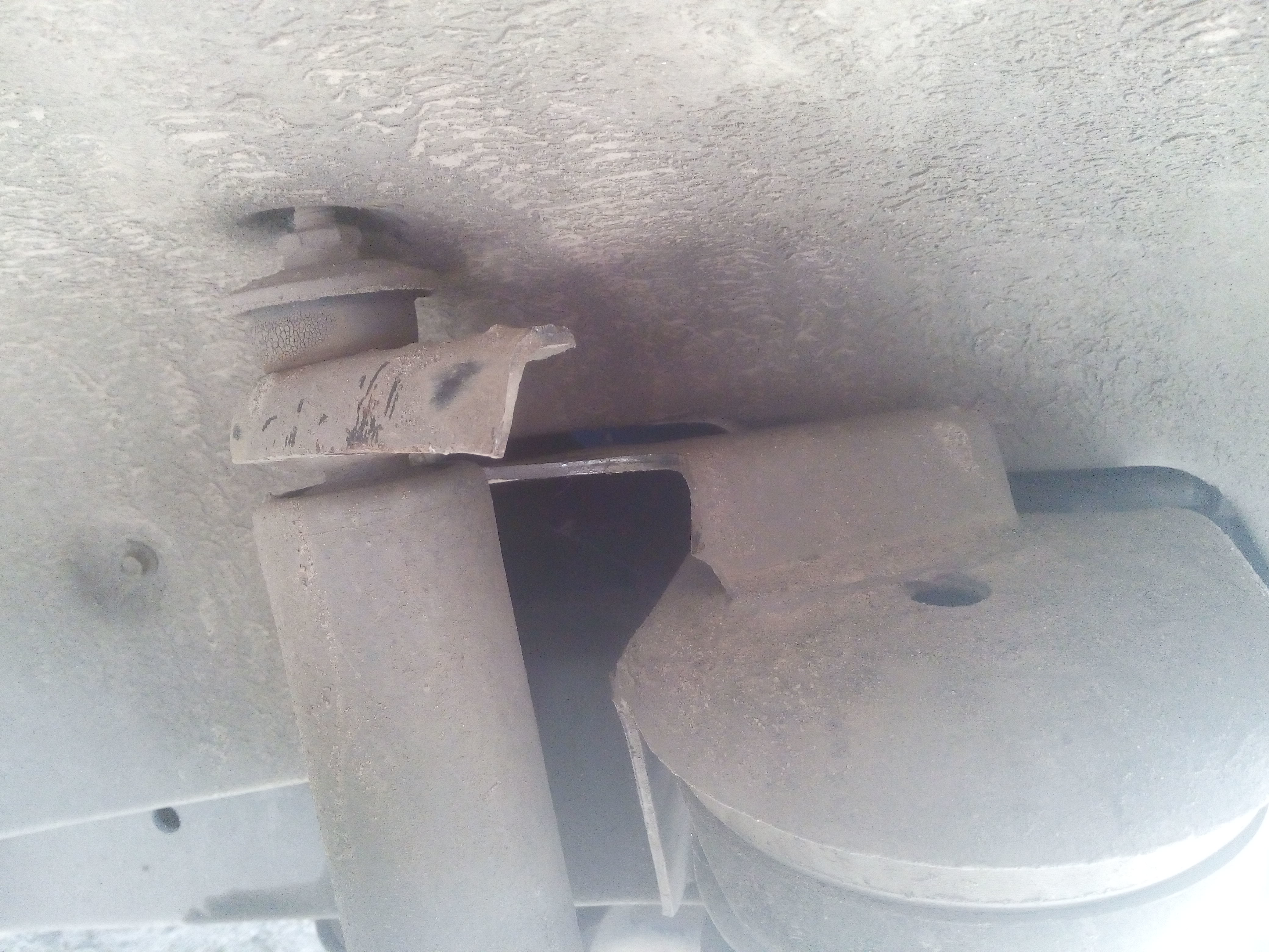

Сообщение mehanic48 » Вт авг 15, 2017 16:33
Сегодня ехал с работы. На очередной кочке услышал неприятный стукаток справа. При осмотре увидел такую картинку. В выходные на Алтай, хорошо что сейчас :?
Неисправности! (Новосибирск)
Сообщение Киприот » Вт авг 15, 2017 17:25
Дааа, неприятность....
Сообщений: 11826
Благодарил (а): 47 раз
Сообщение Volodya » Вт авг 15, 2017 18:00
Я так несколько дней ездил, думал - чо это стучит... оказалось с одной стороны вот так же, с другой миллиметров 5 металла оставалось. Чтоб не стучало снял оба амортизатора и ещё с неделю ездил, пока до гарантийки доехал, поменяли по гарантии тогда.

а если бы по дороге на Алтай оторвались уши, то сразу бы и заскочил к Ваксойлу, тебе бы там и приварили ихние усилители этого уха :)

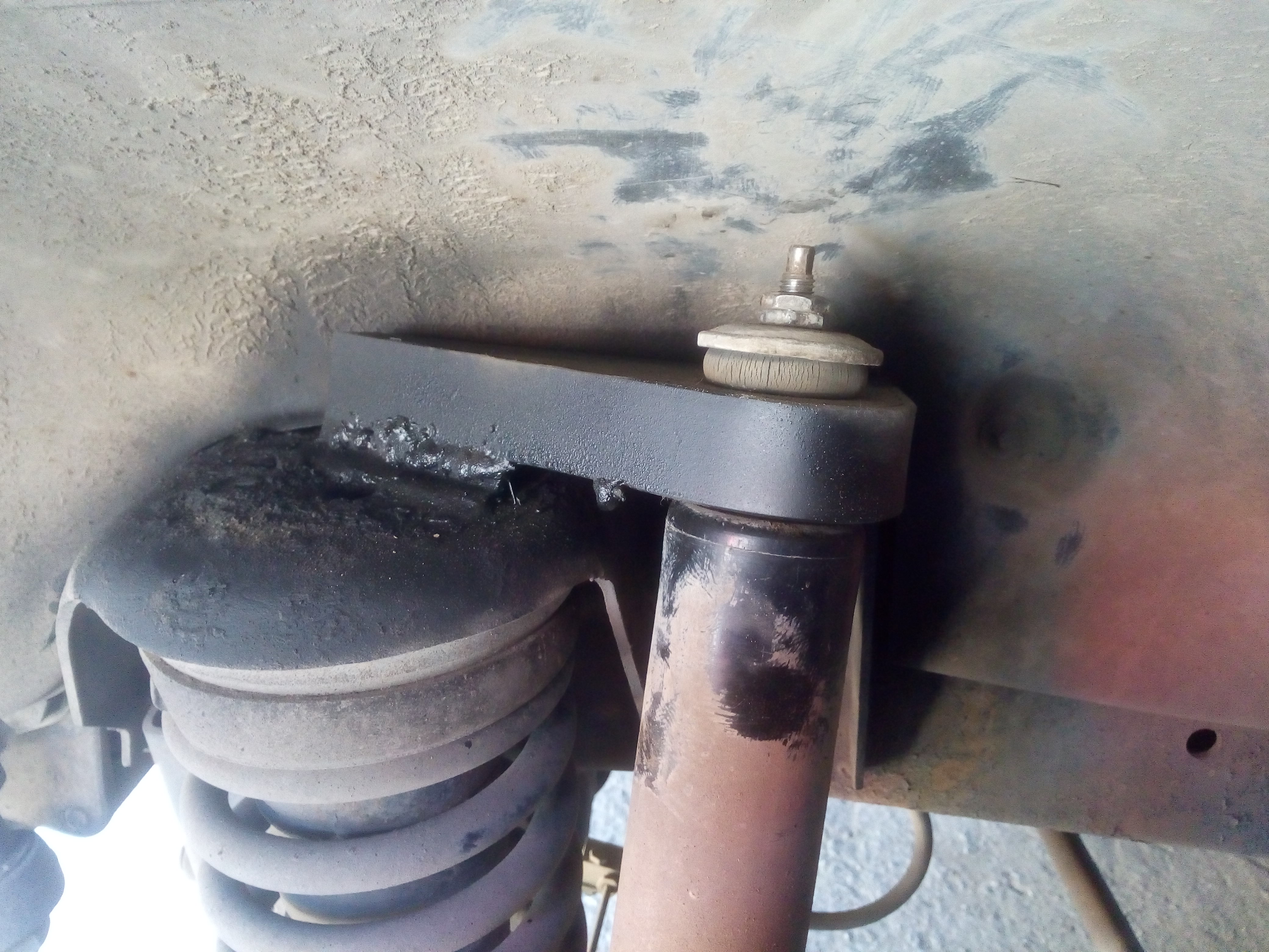

Сообщение mehanic48 » Вт авг 15, 2017 19:47
Вот и придется мне их приварить, только здесь. Нашел у парней. Завтра поставлю. Дома спокойнее :-) Вот жеж блин. Трещина видно старенькая уже, ржавая. Как так делают....

Сообщение mehanic48 » Ср авг 16, 2017 07:53
Ну вот, вернули в строй :-)
Сообщений: 15431
Сообщение luchsergey » Ср авг 16, 2017 08:00
Родной обломок выкинули же?
Сообщение mehanic48 » Ср авг 16, 2017 08:01
Неа, на место вернули. Затем наварены ваксойловские.
Сообщений: 15431
Сообщение luchsergey » Ср авг 16, 2017 08:40
у ваксойловских вроде отверстие не совсем точно и боковинки мешают? напильник и молоток,как обычно выручили?
Сообщение mehanic48 » Ср авг 16, 2017 09:18
на удивление легли ровно, молоточных работ :roll: минимум
