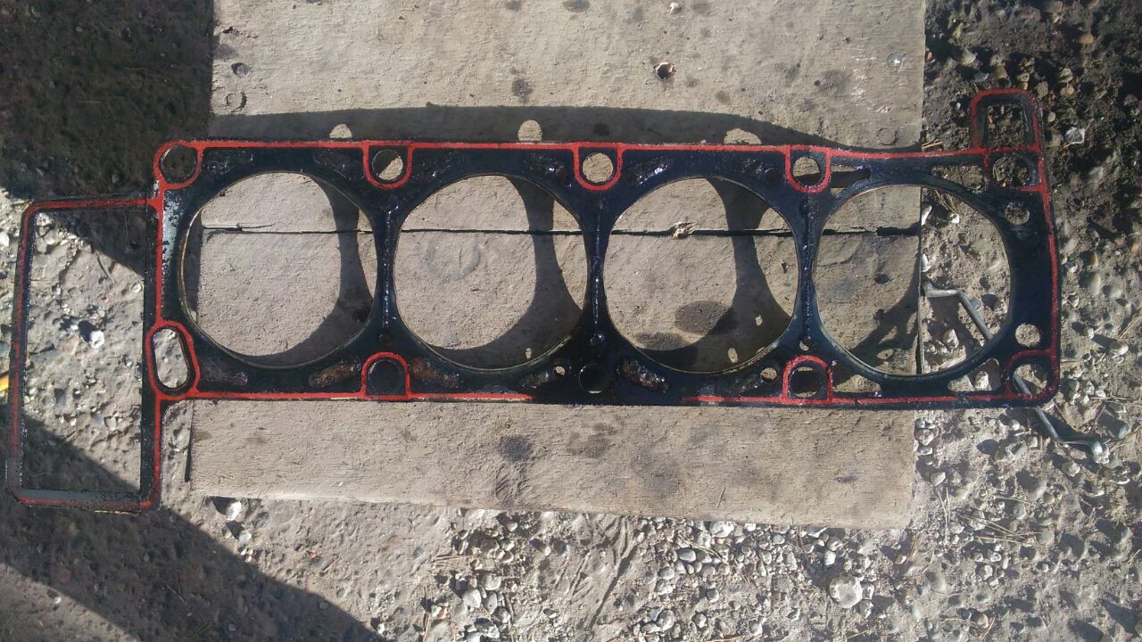

Сообщение vlakar » Вт май 16, 2017 17:32

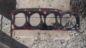

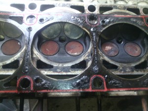

Патриот 2005 мотор Евро 2 начало давить антифриз в бачок и белый дымок в выхлопе после перегрева снял голову
кстати вскрыл двигатель первый раз после одиннадцати лет эксплуатации :shock:
вот фото прокладки
Меня интересует это каналы так засрались, если да то отчего ?
померил на плоскость голову зазор 0,25 записался на ремонт в "Механику" есть у нас такая знатная контора [!]
с отличными ценами, считай на пятерку уже попал ;)
Мойка 550
Фрезеровка плоскости 700
Обработка седел и клапанов на станке (вместо притирки) 1500
Замена втулок клапанов 2500
Замена маслосъемных колпачков 350
Нужен совет
кольца поршней мож тоже поменять пока движка разобран ?
хотя компрессия была в норме
P.S. Ах да, причину того что давило антифриз так и не понял :? или прокладка засранная или зазор 0,25 :fool:

Сообщение olega » Вт май 16, 2017 20:44
Уважаемый виакар в прокладке нет прорезей прорези только в блоке . Извените за совет но лучше замените блок на евро 3 без проточек. Или хотя бы просверлите в прокладке еще три отверстия между гильзами с другой стороны прокладки точно такие же . Ну а чтобы лучше вникнуть в проблему полистайте форум газелистов на эту тему про евро 2 .

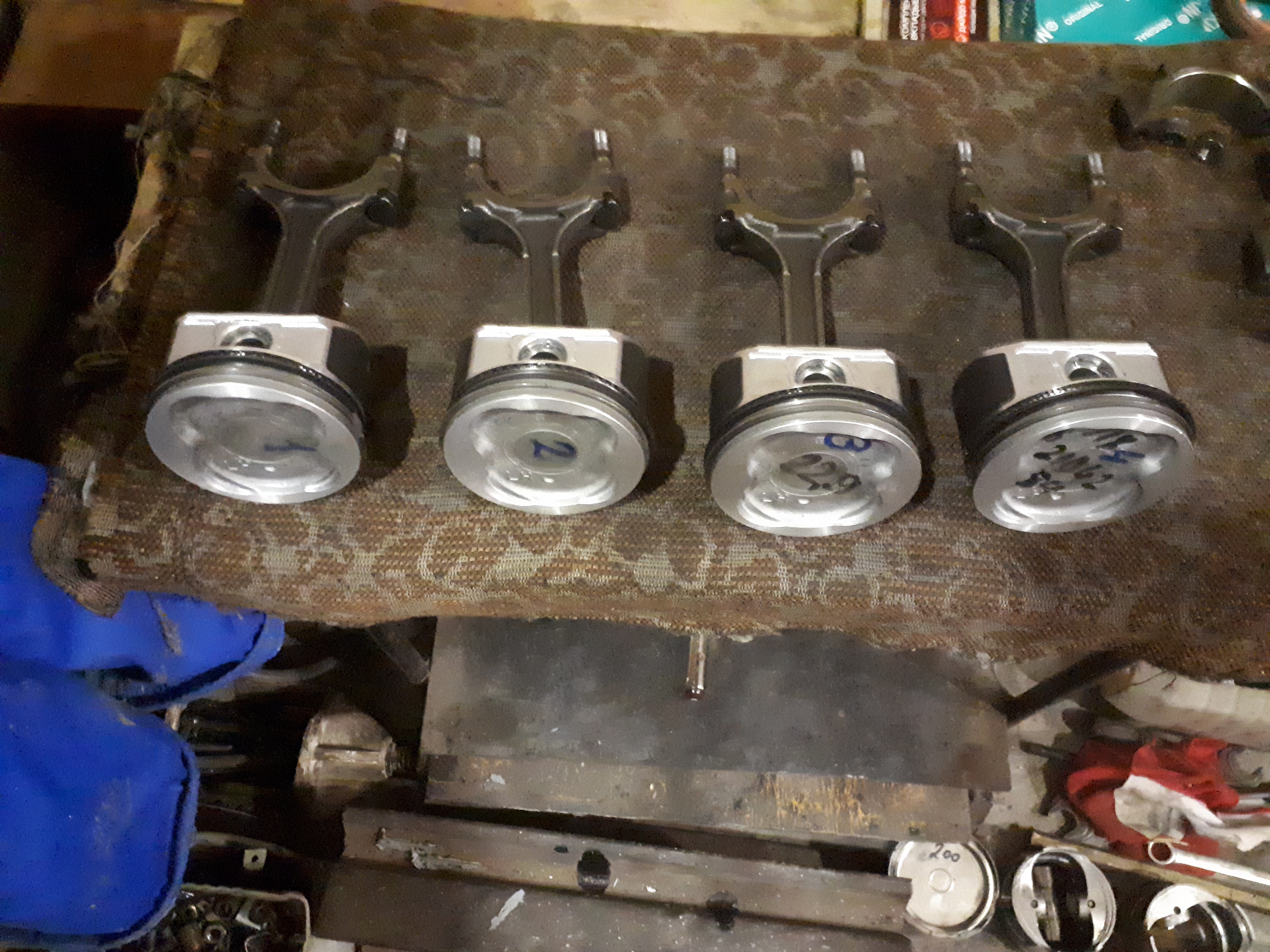

Сообщение olega » Сб авг 19, 2017 17:04

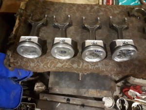

Поршни тойта тундрв
поршни тойта тундра блок 406 расьочен на 94 собираю. Вал 409 . Коментарии позже после запуска

Сообщение olega » Вс авг 20, 2017 21:12

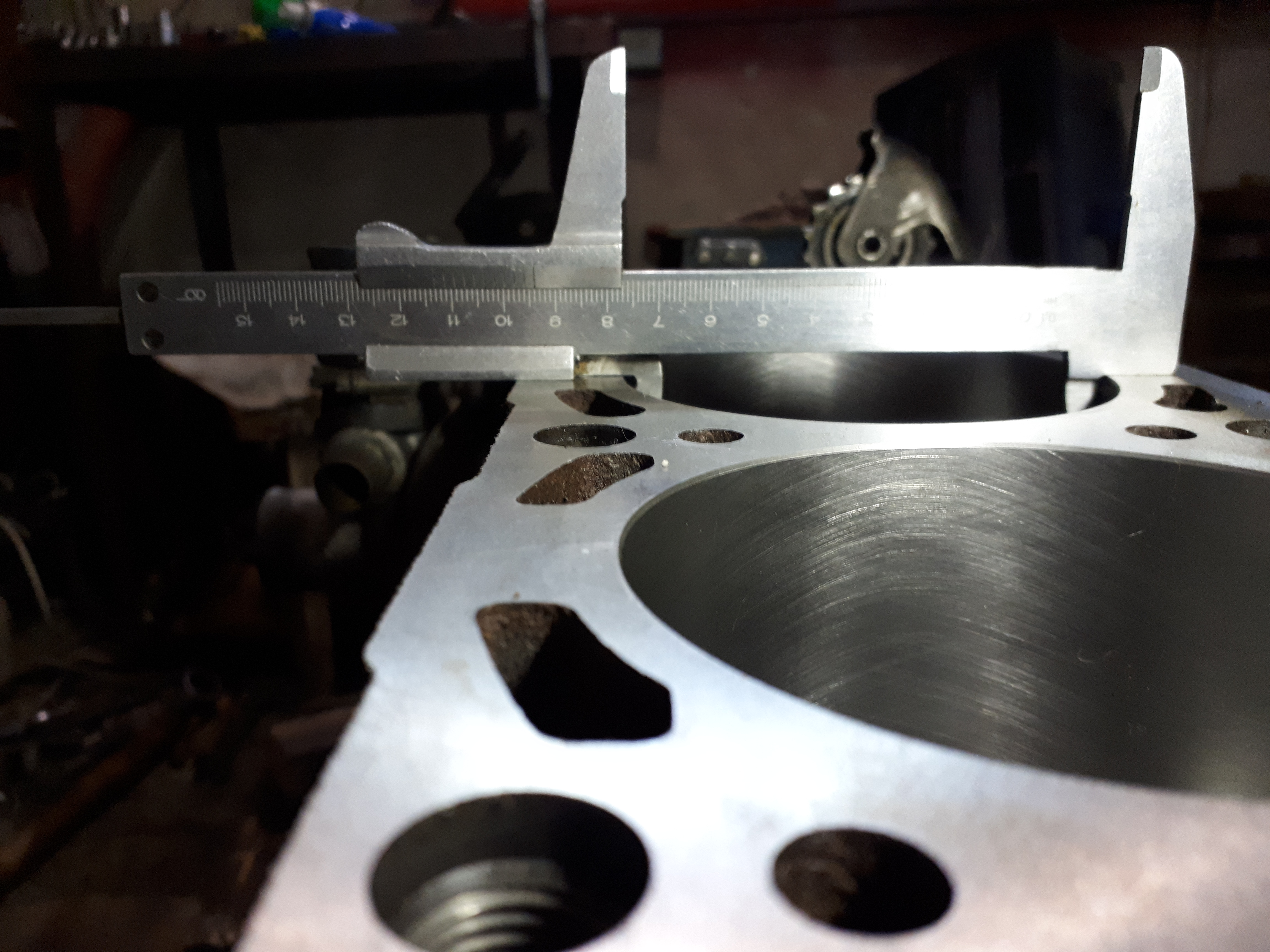

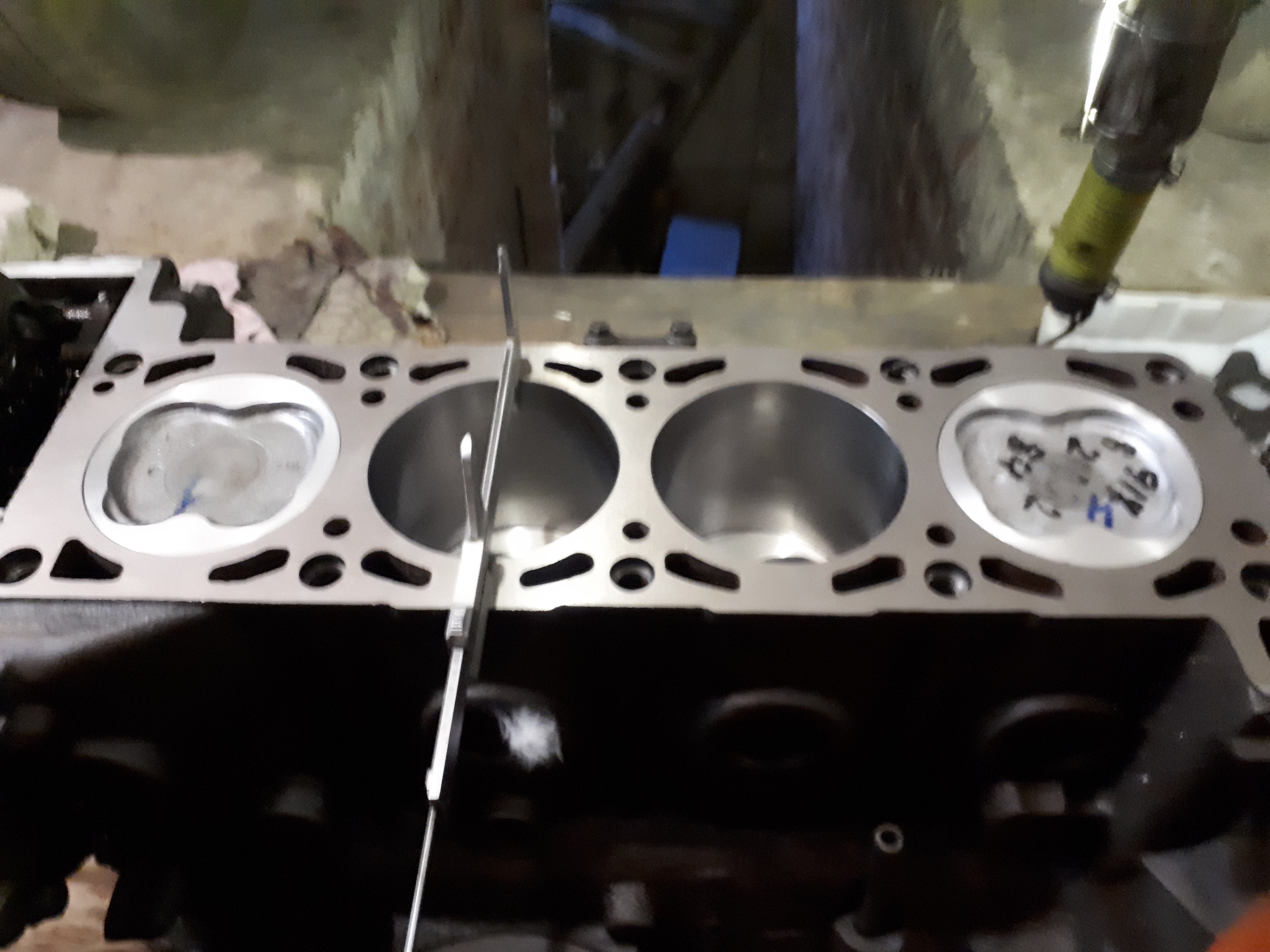

вот и блок
Отправлено спустя 8 минут 4 секунды:
и все в месте . Проточек нет и прокладка надеюсь гореть не будет.

Двс собран проехал 500км все внорме как сделаю приспособу для регулировки клапанов шайбами поставлю механические толкатели. Степень сжатия получилась 8.5_8.7 . По позже замерию компрессию напишу. Ну а самое главное что бы прокладка не горела ну проточек нет не должна. :roll:

Сообщение Nordserge » Пн янв 08, 2018 20:18

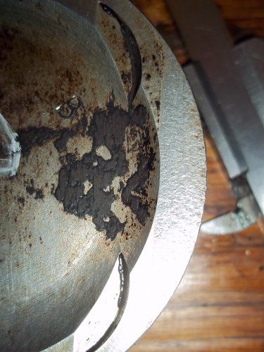

Последствия установки одной прокладки ЕВРО 3 на мотор ЕВРО 2.
Головку скорее всего фрезеровали.
Поршень долбил по головке в результате пошли трещины по канавкам колец(фото не получилось).Компрессионные кольца оказались зажатыми.
На первом фото внизу не скол-дефект сьемки :?

Сообщение olega » Пн янв 08, 2018 20:28
Плршни на евро 3 короче чем на евро 2 поэтому надо было ставить 2железных прокладки толщина пирога сосьавит1мм а сдавленая прокладка евро 2 толшиной где то 1.2мм. Больше информации по этому вопросу посмотрите на форумах газелистов у ни больше опыта по прокладкам евро2

Прогорание прокладки головки блока цилиндров на 409
Сообщение Nordserge » Пн янв 08, 2018 20:54
Газелисты на 409 не ездят,да и нет у меня к ним вопросов.

Сообщение luchsergey » Вт янв 09, 2018 05:13
Более короткий поршень выше поднимается?
Насколько помню Е3 прокладка =0,4мм ; Е2=0,7.прожатые.

Сообщение Nordserge » Ср янв 10, 2018 15:45
Одинаковые,юбка-больше.
Отправлено спустя 23 минуты 9 секунд:
ffx-fomin писал(а):
Ср сен 27, 2017 22:27
А книжки с моментами то ведь разные, жопять-же Е-2 и Е-3
На Евро 3 не указан окончательный момент затяжки, только доворот ключа.
В итоге что евро 2-3момент получается одинаковый.Тяни 15,не ошибёшься.

Сообщение olega » Ср янв 10, 2018 19:32
На евро 3 поршень на 0.5(от пальца к днищу сравнение на фото неправильное) короче потому что прокладка евро 3 железная без усадки 0.5 . И чтобы поршень не молотил по голове на евро 2 надо ставить 2 евро 3 прокладки или подрезать поршень с верху . Не хочу больше ни чего доказзывать читайте литературу зачем зря спорить когда все до нас (украдено :-D )написано.

Сообщение Nordserge » Чт янв 11, 2018 16:39
Согласен,компрессионная высотка на 0,5мм меньше

Сообщение olega » Сб июл 14, 2018 20:59
Вот уже почти 15т и по нашей южной жаре и прокладка на месте и даст бог все окей. Как писал выше взял блок 406 поршни тойота вал наш
. Мтор мне нравится масло после 9т перестал брать. По деньгам намного меньше покупки нового блока е3.
Отправлено спустя 10 минут 51 секунду:
Все собирал сам нужен только толковый токарь фрезеровщик .

Сообщение olega » Вс янв 24, 2021 14:00
Как писал выше на 406 блок поставил тойтовские поршня с тундры на 94. И до сих пор двс отлично дышит, масло не берет ,расход газа при скорости 90 12 при 100 -110 до 14 . Ну просто все получилось. А если на волгу такой мотор то вообще бомба

Сообщение Александр72 » Ср мар 31, 2021 10:33
olega, вы ранее в теме уже раз 5 про свою замену поршней и блока упоминали. Не у всех есть возможность замены половины двигателя (к сожалению). В идеале тогда вообще двигатель поменять на иносранный. Лучше советовать то, что более доступно.
По теме: Вчера на своём шлифанул блок (сам), снял вроде и не много, головку практически не пришлось, т.к. ранее она шлифовалась, так при попороте распредвала случился затык -вероятно клапана упираются в поршень. Впрочем не зря в других местах советуют ставить две Е3 прокладки. Кстати заметил, что в ВМТ первый поршень в районе впускных клапанов чуть выше плоскости, а в районе выпускных вровень (!), а четвёртый наоборот. Пропеллера в плоскости блока вроде нет.
Если нашли несоответствие размеров зачем себя и других обманываете что плоскость блока ровная ?
При правке плоскости блока фрезерованием с базированием на коренные постели на скалке очень заметно что даже на абсолютно новых двигателях плоскость блока не параллельна оси вращения коленчатого вала и не перпендикулярна оси цилиндров.
