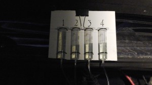

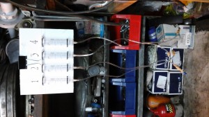

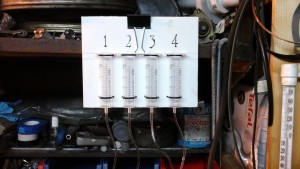

Всем Доброго Времени суток. Вот почитав темку и посмотрев видео , собрал тестер с колбачками .
Отправлено спустя 5 минут 52 секунды:
Произвёл замеры и получилось что за 1 минуту 20 секунд в первом цилиндре набралось 20мл а в остальных примерно по 10мл . Новот вопрос , про первый цилиндр понятно что она походу льёт ,а вот остальные нормально ли работают , сколько и за сколько они должны выдовать в обратку ?

Когда у себя делал такой же тест у меня лили 1и3 тоже задумался сколько должно быть на слив.?мне после ремонта этих форсунок выдали на них бумаги хотя в них я не особо что понял.я просто спросил спеца сильно они отличаются от новых.был ответ можно считать почти как новые.ну тогда я после их установки опять провел тест шприцами взял их слив за норму и сравнил слив у 2 и4.Pahan писал(а): Всем Доброго Времени суток. Вот почитав темку и посмотрев видео , собрал тестер с колбачками .

С такими сливами через обратку - (максимально 20 мл за 1мин 20 сек или 15мл\мин) тебе еще рано думать о ремонте форсунок. Предельным переливом можно считать 50мл\мин. На прошитых мозгах у меня нормально работало и с переливом 150мл\мин с одной форсунки. Тут надо понимать . что если в перелив со всех 4-х форсунок уходит больше ( или близко к этому ) от объема . который насос накачивает через фильтра в рампу то мотор работать не будет. ( А еще и для нормальной работы нужен какой то объем соляры \мин). Когда возился с электроклапаном намерял при стартерном тесте 260 мл\цикл ( секунд 15 -20 )- это из трубки подачи в рампу. Т.е . около 780мл\мин. До 500мл-нужно для работы .Остается 280 мл на переливы. Все эти расчеты условно-теоретические. Много зависит и от работы электроклапана.

Если насос уже слышно, значит пора чистить сетку на заборнике.kuchina писал(а):у меня слыхать его отчетливо в салоне при закрытых дверях. в гараже правда машина стоит. не знаю есть ли разница. при этом все норм работает.
Отправлено спустя 1 минуту 47 секунд:прописывать в ЭБУ после замены надо?андрей5151 писал(а): Когда у себя делал такой же тест у меня лили 1и3 тоже задумался сколько должно быть на слив.?мне после ремонта этих форсунок выдали на них бумаги хотя в них я не особо что понял.я просто спросил спеца сильно они отличаются от новых.был ответ можно считать почти как новые.ну тогда я после их установки опять провел тест шприцами взял их слив за норму и сравнил слив у 2 и4.
На счёт прописки форсунок-для этого надо знать код, он может быть только на новых форсунках.
Через 300-500 км пробега пропишутся сами.
